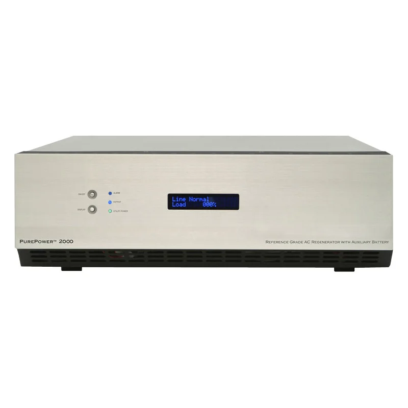

Pure Power 2000 silver
    Бесперебойные источники питания PurePower полностью воссоздают чистое синусоидальное напряжение питания идеальной формы и обеспечивают солидный временной запас до отключения питания, во время которого аудио-видео система может работать без каких-либо потерь по качеству или мощности.
    Подключение к регенератору дополнительных аккумуляторных блоков может еще больше увеличить время автономной работы, обеспечивая практически полную независимость от сетевого напряжения с его нестабильностью, помехами и опасностью внезапного отключения. Благодаря аккумуляторам наблюдается улучшение звучания систем, особенно тех, где присутствуют мощные усилители, поскольку регенератор способен отдавать в нагрузку значительно больше тока во время кратковременных динамических максимумов, не ограничивая потребление тока питаемых от него устройствами. Регенератор имеет высокий КПД (порядка 92%) и поддерживает заданное напряжение на выходе с точностью ± 2%.

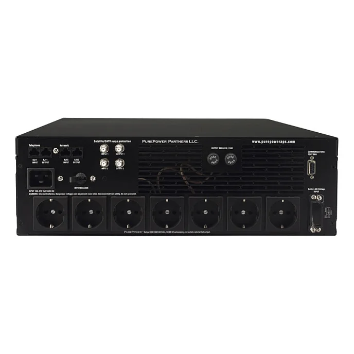

    Возможности PurePower 2000 вполне соответствуют системам с мощными современными усилителями. В составе устройства имеется два тракта с раздельными выходными розетками и раздельной защитой для питания мощных усилителей и слаботочных компонентов системы. При более высокой выходной мощности PurePower 2000 обладает всеми преимуществами моделей 700i и 1050i, включая защиту телефонной линии и антенного кабеля от разрядов молнии. Переключение аппарата из режима регенерации в режим регенерации / резервирования (а также обратное) происходит мгновенно.
