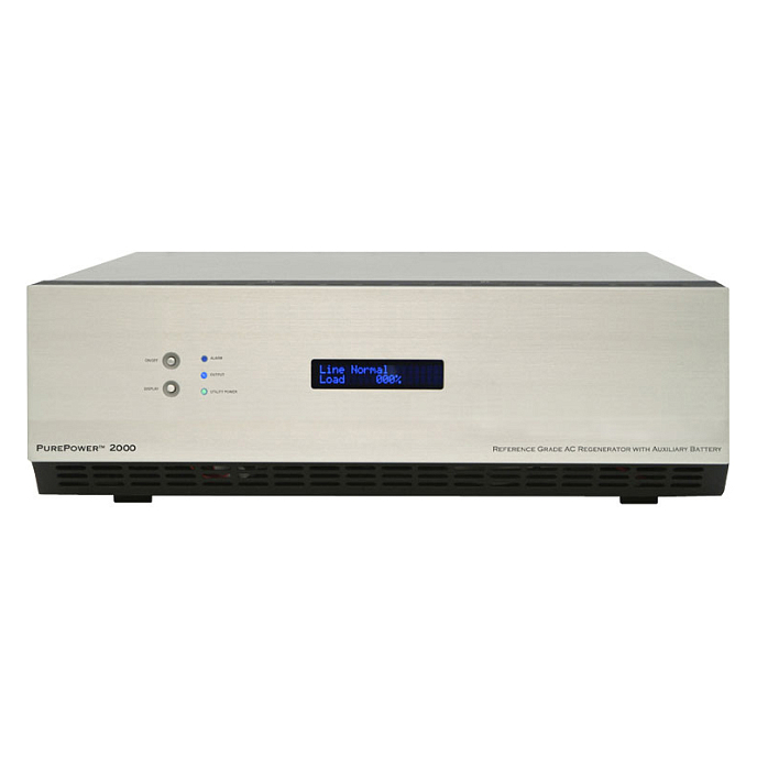

    Бесперебойные источники питания PurePower полностью воссоздают чистое синусоидальное напряжение питания идеальной формы и обеспечивают солидный временной запас до отключения питания, во время которого аудио-видео система может работать без каких-либо потерь по качеству или мощности.
    Подключение к регенератору дополнительных аккумуляторных блоков может еще больше увеличить время автономной работы, обеспечивая практически полную независимость от сетевого напряжения с его нестабильностью, помехами и опасностью внезапного отключения. Благодаря аккумуляторам наблюдается улучшение звучания систем, особенно тех, где присутствуют мощные усилители, поскольку регенератор способен отдавать в нагрузку значительно больше тока во время кратковременных динамических максимумов, не ограничивая потребление тока питаемых от него устройствами. Регенератор имеет высокий КПД (порядка 92%) и поддерживает заданное напряжение на выходе с точностью ± 2%.

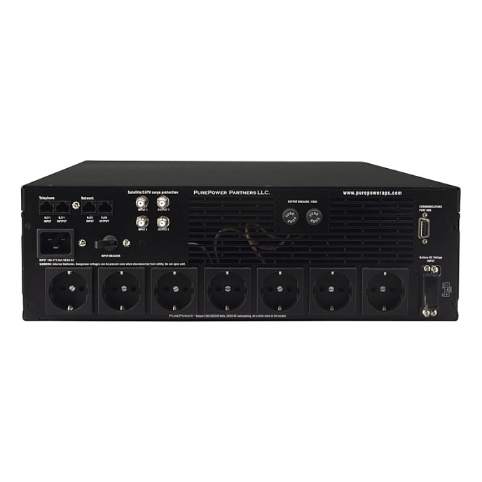

    Возможности PurePower 2000 вполне соответствуют системам с мощными современными усилителями. В составе устройства имеется два тракта с раздельными выходными розетками и раздельной защитой для питания мощных усилителей и слаботочных компонентов системы. При более высокой выходной мощности PurePower 2000 обладает всеми преимуществами моделей 700i и 1050i, включая защиту телефонной линии и антенного кабеля от разрядов молнии. Переключение аппарата из режима регенерации в режим регенерации / резервирования (а также обратное) происходит мгновенно.

    • Номинальное входное напряжение: 230 В
    • Диапазон входных напряжений: 160-288 В
    • Частота входного напряжения: 50 / 60 Гц (авто)
    • Пределы частоты напряжения питания: 45 – 65 Гц
    • Входной разъем: IEC 320 C19 (10 А)
    • Выходное напряжение: 220/230/240 В (перем.)
    • Точность стабилизации выходного напряжения: ± 2% от номинального значения Погрешность частоты выходного напряжения: ± 0.1 Гц КПД: 85 – 92% в зависимости от нагрузки
    • Выходные розетки: 7 Shuko или 10 Hubbel NEMA 5-15R
    • Максимальный выходной ток длительный: 9 А
    • Максимальный выходной ток в режиме КЗ: 13 А
    • Максимальный выходной пиковый ток: 19 А
    • Максимальная выходная мощность длительная: 1400 Вт
    • Максимальная выходная мощность в режиме КЗ: 2000 Вт
    • Максимальная выходная мощность кратковременная: 4000 Вт
    • Время резервирования от встроенного аккумулятора при половинной нагрузке: 15 мин Стандарт безопасности: CE
    • Уровень шума: < 14 дБА
    • Энергопотребление в ждущем режиме: 10 Вт
    • Аварийная функция: Автоматический обход схемы при перегрузке или отказе Диагностика: Полная при включении
    • Дополнительные аккумуляторные блоки PowerPack: 72 В
    • Вес: 27 кг
