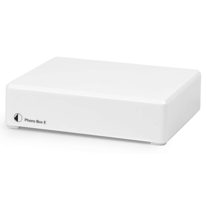

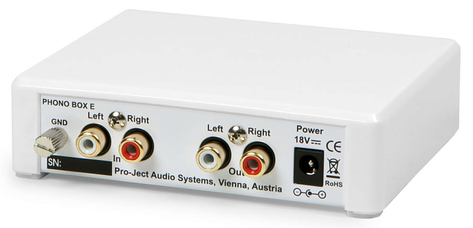

    Фонокорректор начального уровня Pro-Ject Phono Box E предназначен для работы с MM-звукоснимателями самых различных моделей. Это устройство очень простое в использовании и полностью отвечает принципу Plug-and-Play. На его задней панели находятся две пары позолоченных RCA-гнезд (соответственно, вход и выход), клемма заземления, а также разъем для подключения внешнего источника питания. Фонокорректор пригодится в ситуации, когда штатный усилитель системы не имеет специального входа для подключения проигрывателя винила, и его замена в ближайшее время не планируется.
    Несмотря на простой внешний вид, фонокорректор не является OEM, а построен на базе схемы, разработанной д-ром Сикорой – основателем и главным инженером компании Pro-Ject. Схема аппарата выполнена на печатной плате с сокращенной длиной токоведущих проводников с использованием SMD-компонентов. Это обеспечивает минимальный уровень шумов и искажений, а также точную RIAA-коррекцию входного сигнала (ее погрешность не превышает + 0,5 / - 0,2 дБ). Аппарат изготовлен в пластиковом корпусе, однако внутри имеется необходимый экран, защищающий чувствительную электронику от электрических наводок. Небольшие размеры и отсутствие органов управления позволяют установить фонокорректор в непосредственной близости от усилителя или проигрывателя (например, за их задними панелями), сократив до минимума длину соединительных проводов. Внешняя отделка корпуса аппарата может быть черного или белого цветов, а комплектный блок питания вырабатывает постоянное напряжение 18 Вольт.
    По своим параметрам Pro-Ject Phono Box E подходит для использования с большинством звукоснимателей с подвижным магнитом. Благодаря использованию малошумящих компонентов и продуманной конструкции, устройство обладает широким динамическим диапазоном, и отлично подходит для воспроизведения музыки любых жанров на недорогих LP-проигрывателях. В каталоге Pro-Ject это могут быть модели из серии Elemental, однако, разумеется, Phono Box E отлично споется и с моделями аналогичного класса других изготовителей.
