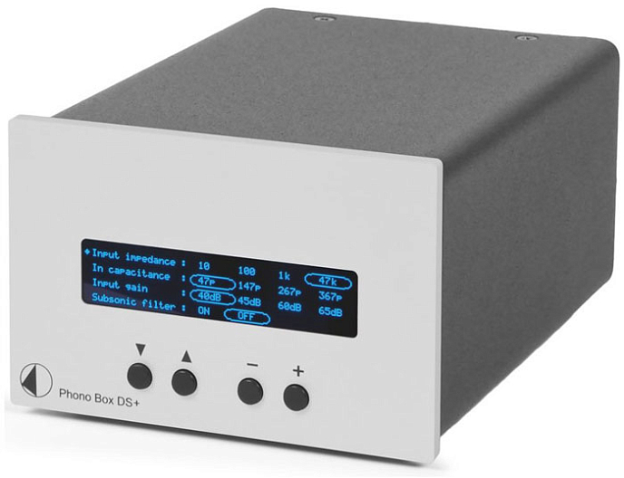

    Предусилитель-корректор Pro-Ject Phono Box DS+ предназначен для работы как с MM, так и с MC-звукоснимателями. Аппарат выполнен по схеме, разработанной основателем фирмы - доктором Сикорой для модели Phono Box S, но с использованием высококачественных комплектующих.
    Аппарат выполнен в металлическом корпусе с толстой передней алюминиевой передней панелью, надежно защищающей чувствительную электронику от внешних электрических помех и механических воздействий. Отделка передней панели Pro-Ject Phono Box DS+ может быть черной или серебристой. Входные и выходные разъемы RCA имеют позолоченные контактные поверхности.
    Фонокорректор обладает довольно широкими возможностями настройки под тип используемого звукоснимателя, при этом она производится с помощью кнопок и дисплея на передней панели. Это гораздо удобнее, чем пользоваться миниатюрными переключателями или перемычками, при этом все установленные параметры легко можно проконтролировать. Изменение параметров схемы производится с помощью миниатюрных прецизионных реле, расположенных рядом с остальными компонентами на плате устройства, что обеспечивает минимальный уровень наводимых шумов. Схема Pro-Ject Phono Box DS+ изготовлена по принципу двойного моно с использованием прецизионных SMD-компонентов (поверхностного монтажа) - с целью максимального сокращения длины цепей передачи аудиосигнала.
    Для того, чтобы защитить аудиосистему от проникновения инфранизких шумов, Pro-Ject Phono Box DS+ имеет отключаемый фильтр с крутизной среза – 12 дБ, работающий на частотах ниже 20 Гц. Для питания устройства используется внешний блок питания постоянного тока, благодаря чему возможные наводки с его стороны на схему усилителя были полностью исключены.
    • Входное сопротивление: 10/100/1000 Ом и 47 кОм
    • Выбор емкости нагрузки: 47 пФ, 147 пФ, 267 пФ, 367 пФ (только в режиме MM 47 кОм)
    • Уровень усиления MM/MC: 40 дБ, 45 дБ
    • Уровень усиления с низким выходом MC: 60 дБ, 65 дБ
    • Соотношение сигнал-шум: 90 дБ
    • Гармонические искажения: < 0,005%
    • Неравномерность характеристики RIAA: 0,3 дБ / 20 Гц - 20 кГц
    • Инфразвуковой фильтр: на 20 Гц, -12 дБ
    • Входные и выходные разъемы: RCA
    • Источник питания: 15 В/500 мА DC, 220 - 240 В, 50 Гц
    • Потребляемая мощность: 200 мА DC, < 1 Вт в режиме ожидания
    • Размеры (ШхВхГ): 103 х 72 х 144 мм, (156 мм включая разъемы)
