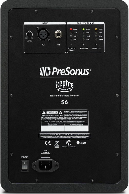

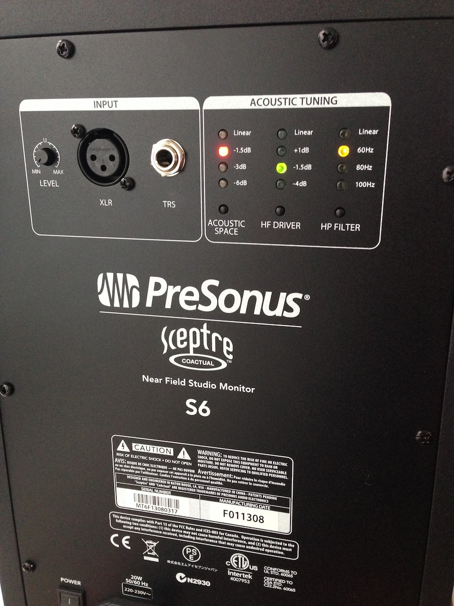

    Звук можно подстраивать благодаря трем переключателям на тыловой панели. ACOUSTIC SPACE управляет фильтрами второго порядка с центром 100 Гц и позволяет компенсировать усиление низких частот, если монитор находится рядом со стеной. HF DRIVER позволит подстраивать верхний диапазон частот, а HP FILTER позволит добавить в систему сабвуфер, являясь ВЧ-фильтром.
