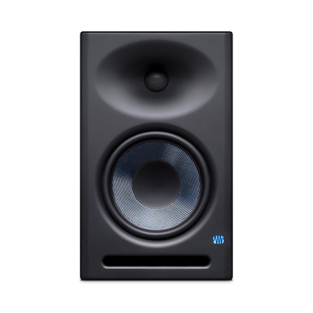

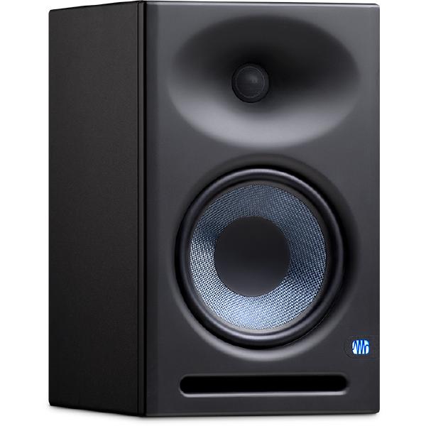

    PreSonus Eris E8 XT – монитор ближнего поля, относящийся к серии Eris, которая содержит в себе аппаратуру как для прослушивания музыки и создания черновых записей, так и для профессиональной работы над звуком. Данная модель является обновленной версией монитора Eris E8 и хорошо подходит для мониторинга во время записи, сведения и мастеринга музыкального материала или аудиодорожек к кинофильмам или играм, а также может использоваться в качестве референсной акустической системы.

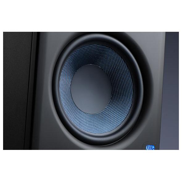

    За воспроизведение аудио отвечают 8-дюймовый вуфер из композитных материалов и 1.25-дюймовый твитер с шелковым куполом, нагруженный на обновленный волновод EBM (Elliptical Boundary Modeled), который позволяет достичь широкой дисперсии 100 градусов по горизонтали, что существенно расширяет зону звукового покрытия и дает возможность даже нескольким людям комфортно работать за парой мониторов. Дисперсия по вертикали равняется 60 градусам, что сокращает число нежелательных отражений от пола и потолка. Встроенный усилитель функционирует в классе A/B по схеме Bi-Amp и предлагает 75 Вт на НЧ-диапазон и 65 Вт на ВЧ-спектр. Максимальное звуковое давление может достигать отметки 105 дБ, чего будет более чем достаточно для эффективной работы над звуком практически в любых условиях.

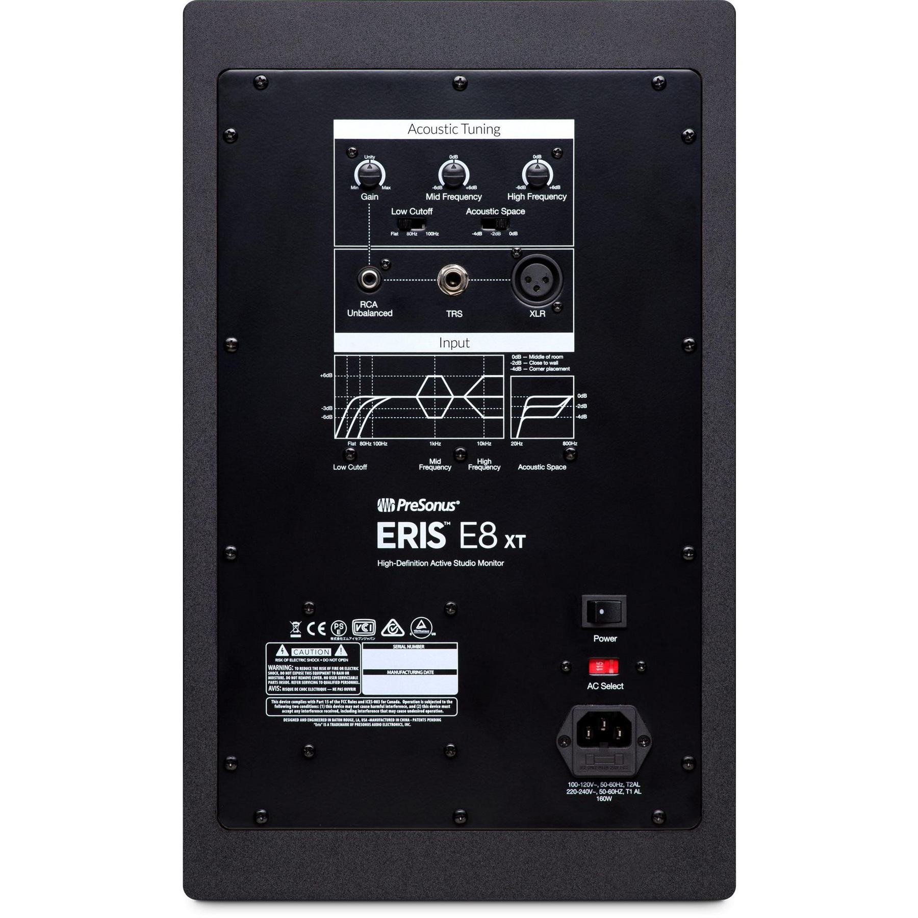

    Монитор воспроизводит диапазон частот от 35 Гц до 20 кГц, а частота кроссовера находится на 2.2 кГц. Модель отличается возможностью точной настройки звучания, для чего предусмотрен 2-полосный эквалайзер для средних и высоких частот, способный усилить или ослабить области до 6 дБ, НЧ-фильтр на 80 или 100 Гц, а также настройка Acoustic Space. С помощью нее можно оптимизировать тембр в области примерно до 800 Гц, что позволяет устанавливать колонку возле стены или даже в углу комнаты. Также в наличии есть встроенные технологии защиты от перегрева, клиппинга и радиочастотных помех. Для подключения источника аудиосигнала есть два балансных и один небалансный входы, сделанные на разъемах XLR, 1/4'' Jack TRS и RCA соответственно. Корпус сделан из ДВП с ламинированным виниловым покрытием, а акустическое оформление колонки имеет фронтальный щелевой порт фазоинвертора.

      мастеринг, контроль записи, DJ, сведение, концерты
    • Разъемы входа
      6.35mm jack
