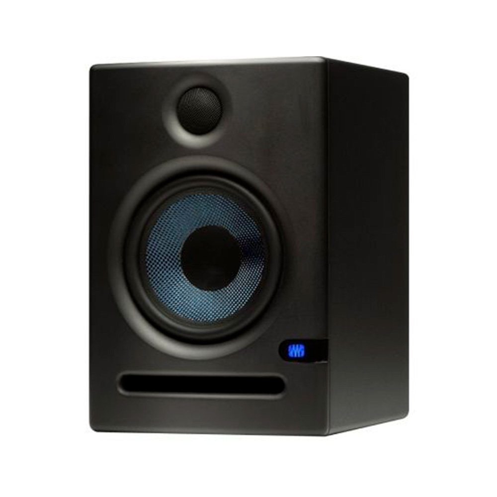

PreSonus Eris E5 – это активный студийный двухполосный монитор ближнего поля начального уровня, предназначенный для применения в паре в небольших студиях и мониторинга собственного сигнала для вокалиста, клавишника, диджея и других музыкантов.

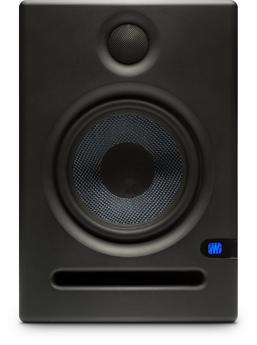

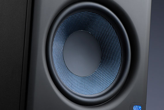

Кабинет PreSonus Eris E5 состоит из кевларового НЧ-динамика диаметром 5,25” и ВЧ-динамика высокого разрешения диаметром 1” с шелковым куполом, которые обеспечивают ровную АЧХ и широкий угол распространения звука. Снизу АС располагается щелевой фазоинвертор, благодаря которому вы получите более насыщенный нижний диапазон частот. К числу основных особенностей монитора относится схема двойного усиления (bi-amp): это значит, что отдельно усиливается сигнал на низкие и средние, и отдельно на высокие частоты. Обеспечивается широкий частотный диапазон от 50 Гц до 25 кГц.

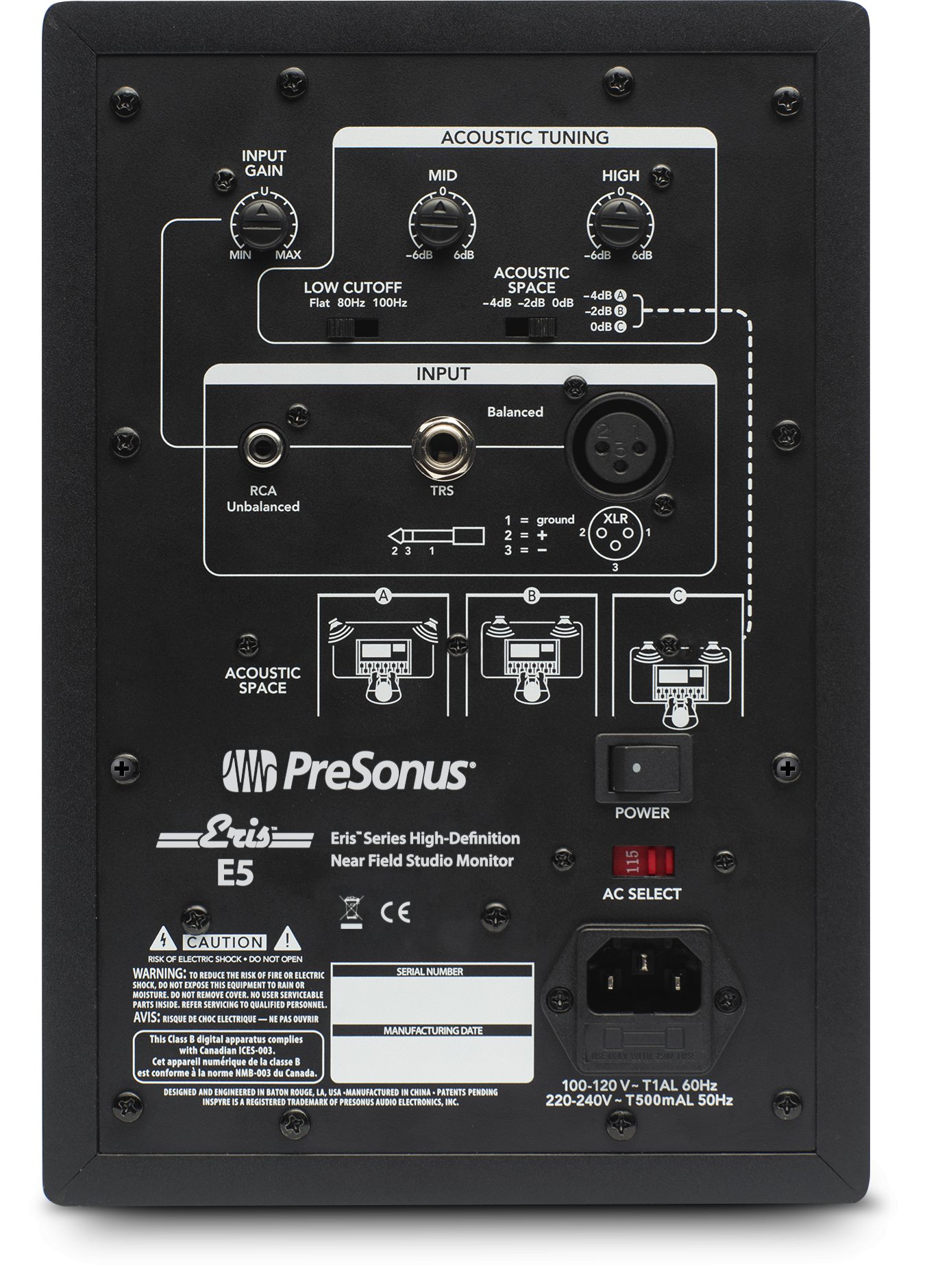

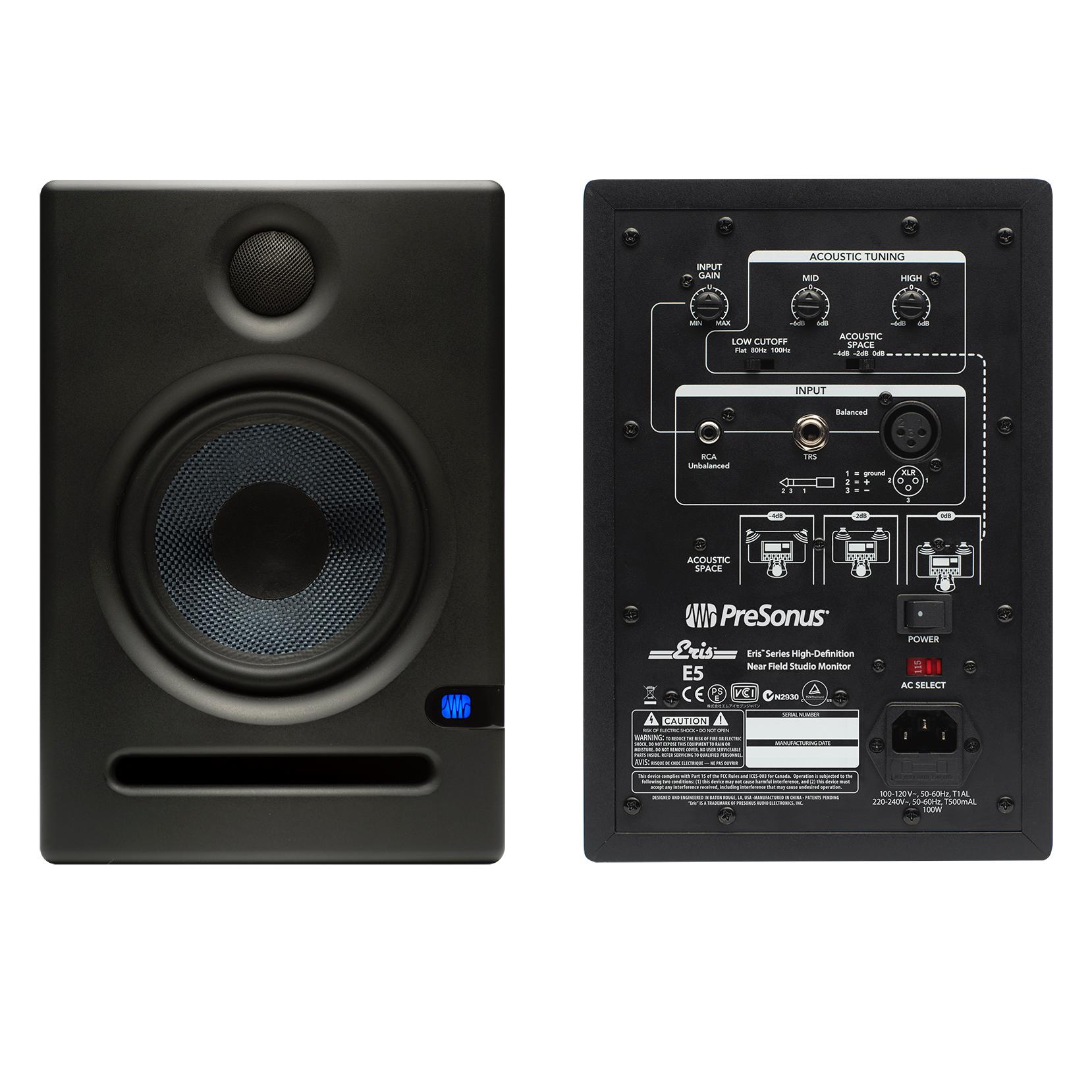

В корпусе PreSonus Eris E5 находится усилитель мощностью 70 Ватт, а на тыловой панели громкоговорителя расположен двухполосный эквалайзер (ручки регулировки MID и HIGH), трехпозиционный переключатель среза LOW CUTOFF для работы в случае подключения внешнего сабвуфера (со значениями FLAT, 80 Гц и 100 Гц) и переключатель ACOUSTIC SPACE для компенсации нежелательного усиления нижних частот, что может понадобится в случае, если монитор расположен возле стены или в углу (на тыловой панели изображены схемы возможного расположения АС). Там же есть и переключатель INPUT GAIN для усиления входного сигнала. Ниже переключателей и ручек регулировки расположены три входных разъема: небалансный RCA, а также балансные TRS 1/4" и XLR-F с изображениями распиновки разъемов.
АС PreSonus Eris E5 является отличным профессиональным инструментом для работы в студиях разного назначения. Он прекрасно подойдет и для музыкантов (особенно для клавишников и диджеев), которым нужны небольшие по габаритам, но достаточно солидные по мощности системы персонального мониторинга.
