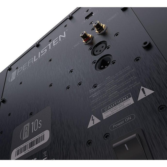

    • входы/выходы: 2xXLR, 2xRCA

    Цифровые ’мозги’ R10s облегчают ряд пользовательских настроек и немного отличают настройки от стандартных. На задней панели есть входы и выходы RCA и сбалансированного XLR, но нет регуляторов для кроссовера, усиления и т.д. Вместо этого управление осуществляется через удаленное приложение Perlisten (которое подключается по Bluetooth), а сенсорный экран диагональю 2,4 дюйма на верхней панели сабвуфера предлагает базовые настройки. Приложение хорошо представлено и отзывчиво, его опции включают предустановленные режимы эквалайзера (THX, Large Room и Small Room), которые влияют на крутизну отклика низких частот; настройки фазы / задержки / усиления; и настраиваемые пользователем графические и параметрические эквалайзеры. С последними можно поэкспериментировать, но их лучше всего использовать с программным обеспечением для измерения помещения, таким как REW. R10s не имеет входов высокого уровня (он же уровень громкоговорителя), что означает, что ему требуется линейное питание от усилителя/предусилителя или подключение LFE от AV-ресивера.
