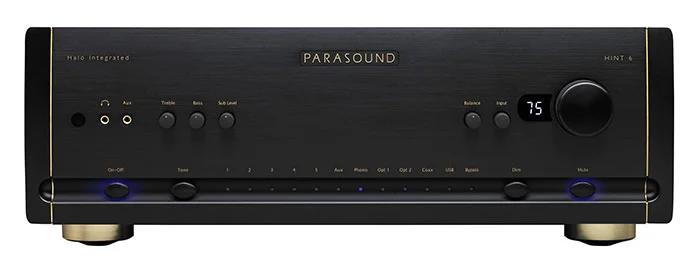

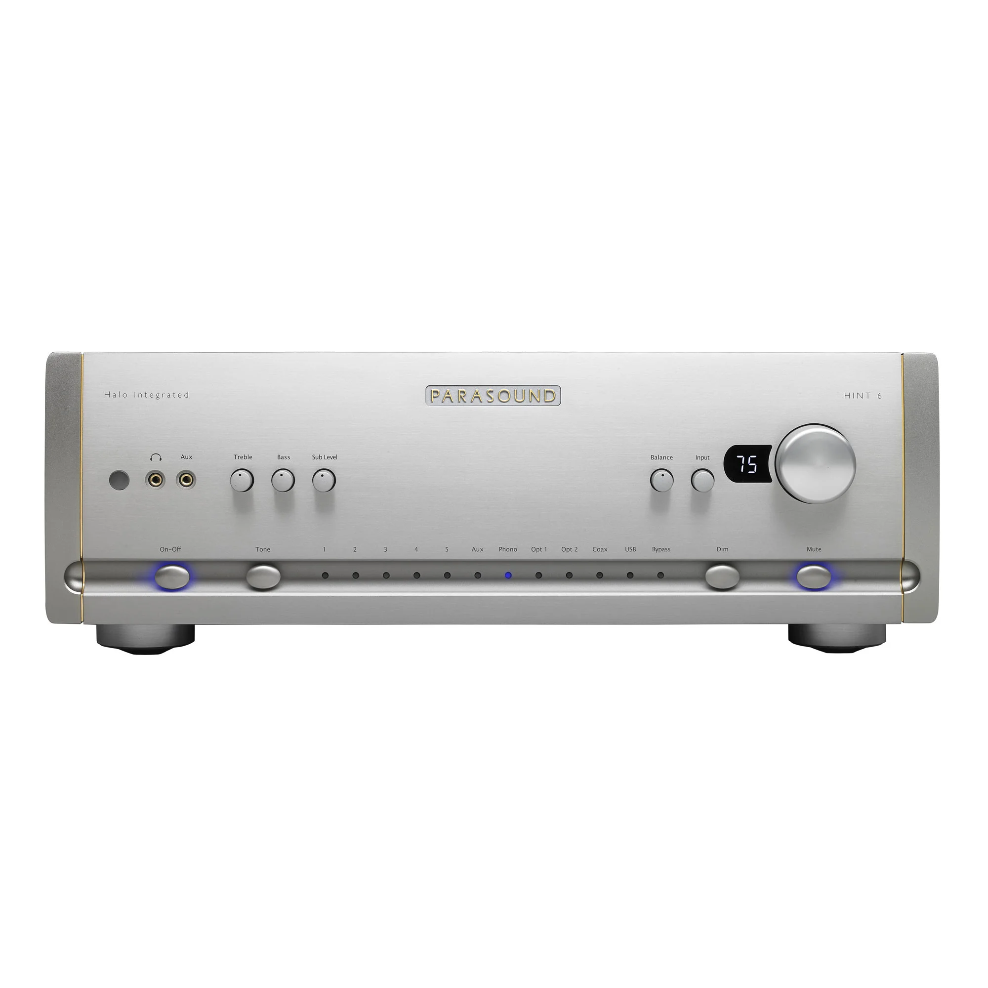

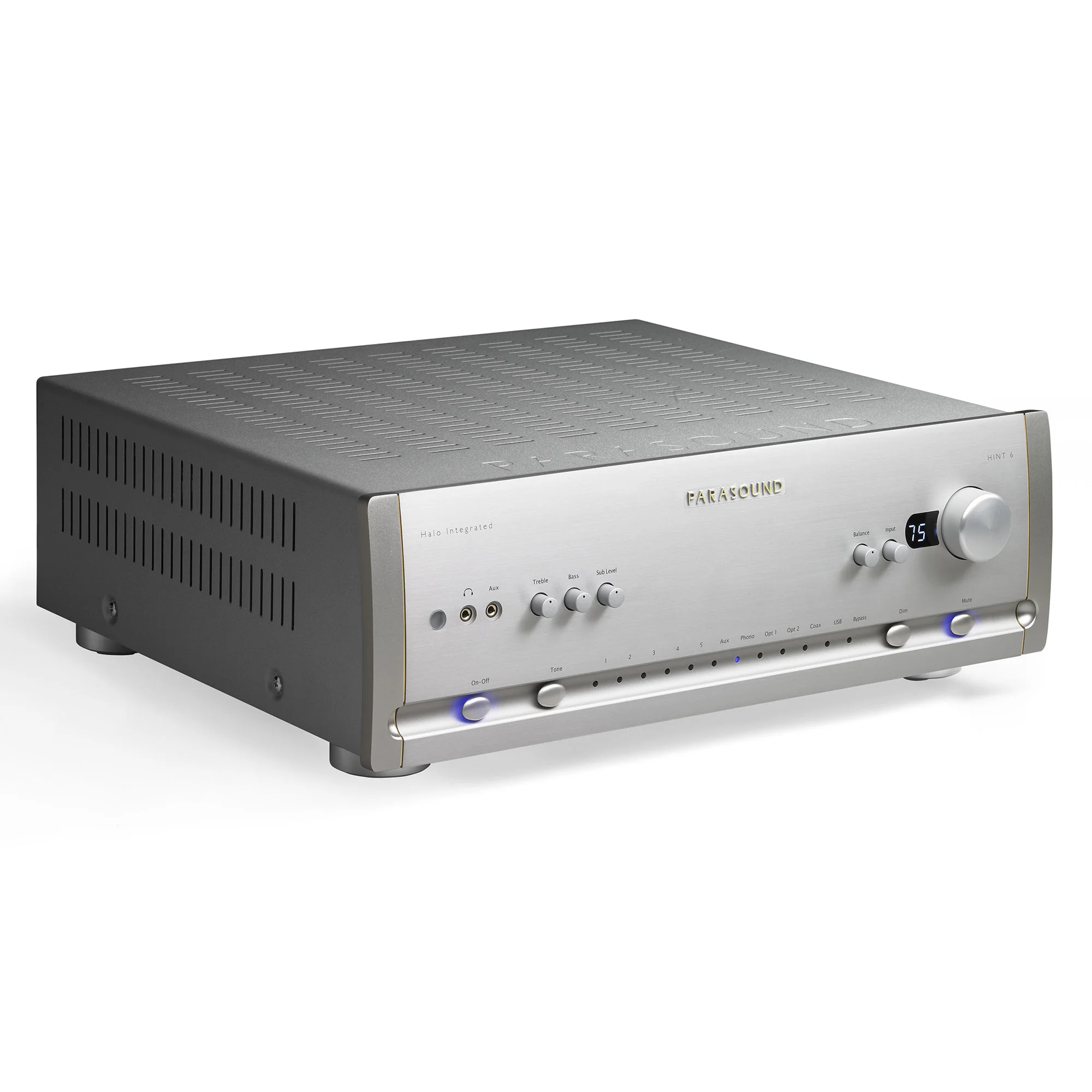

    Parasound HINT 6 получил новый аналоговый блок регулировки громкости от Burr-Brown вместе с солидной ручкой, базирующейся на шарикоподшипнике, и опцией установки начального ее уровня при включении. Текущая громкость теперь отображается на маленьком дисплее, расположенном рядом с ней. При воспроизведении музыкального контента с ПК через USB-порт типа B уже не требуется установка драйвера не только для Mac-продукции, но и для компьютеров, работающих под Windows 10.Также повышен коэффициент усиления для MC-картриджей во встроенном блоке фонокорректора, улучшено разделение каналов и произведены кое-какие косметические изменения во внешнем облике.
    hint 6
    В секции предусиления имеются темброблок и переключаемый MM/MC-фонокорректор. Отличительная особенность HINT 6 — настраиваемые выходы на сабвуфер и с предусилителя для 2.1-канальной системы. На задней панели размещены регулировки отключаемых фильтров нижних и верхних частот, позволяющие оптимально распределить сигнал между АС, что особенно актуально в случае использования небольших полочников. Уровень громкости сабвуфера можно подстроить с помощью маленькой круглой ручки на передней панели.
    Parasound HINT 6 также располагает встроенным ЦАПом, базирующимся на микросхеме ESS Sabre32 Reference ES9018K2M. Есть на передней панели и высококачественный 3,5-мм выход на наушники с собственным усилительным контуром Texas Instruments TPA6120.
    Внешне предыдущая и нынешняя модели Parasound HINT (Halo Integrated) выглядят очень похоже, но разница всё же есть, и обусловлена она не дизайнерским соображениями, а изменениями, внесёнными в схему. Parasound HINT 6 обладает совершенно другим регулятором громкости – вместо моторизованного потенциометра в нём задействован резистивный аттенюатор с управлением от контроллера Burr Brown.
    Этот же чип позволил реализовать цифровой индикатор, показывающий уровень в условных единицах от 0 до 99. Небольшой дисплей с регулируемой яркостью расположен слева от крупной ручки регулятора, плавность вращения которой обеспечивается прецизионным шарикоподшипником. Кроме того, теперь можно программно задать комфортную громкость, которая будет автоматически устанавливаться при каждом включении усилителя. Ещё один важный момент – такая схема позволила получить лучшее переходное затухание между каналами и минимальный разбаланс при регулировке громкости.

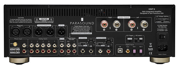

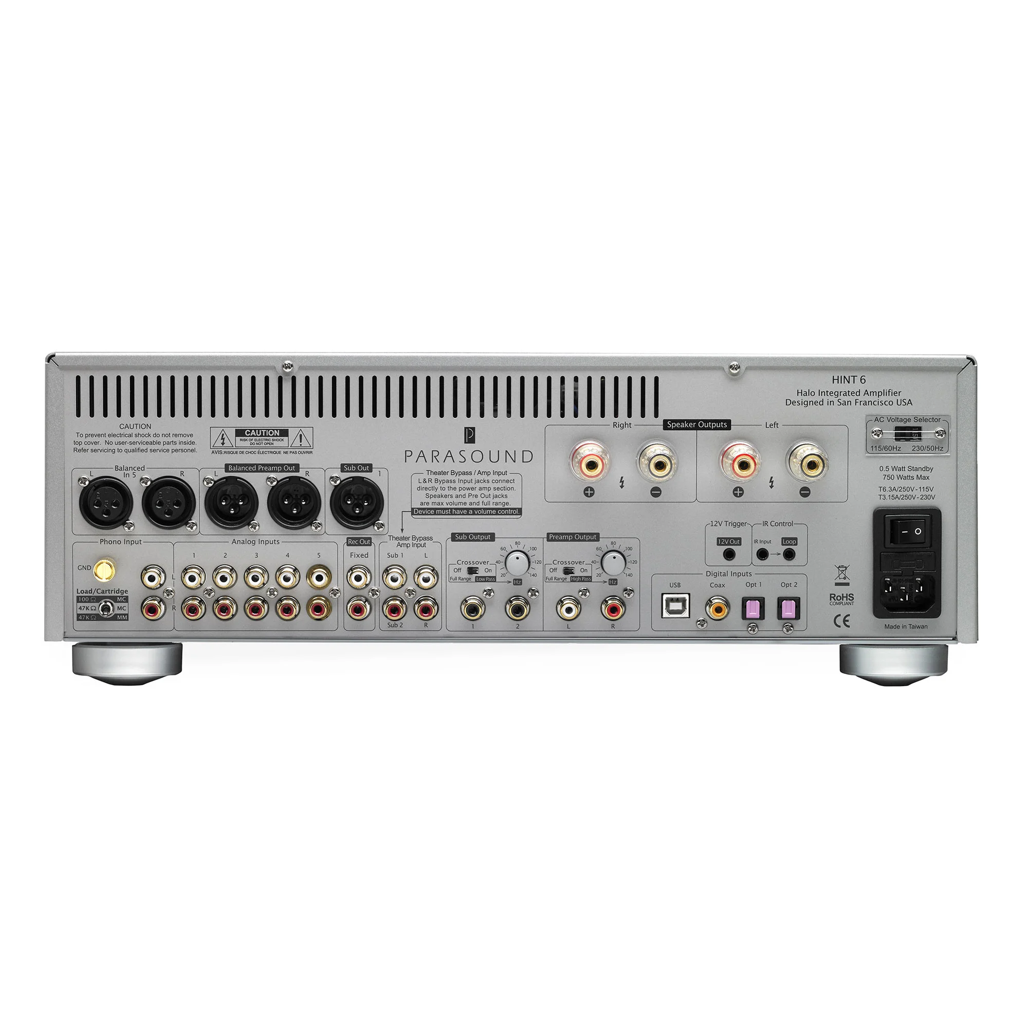

    hint 6 rear
    Для интеграции усилителя Parasound HINT 6 в систему домашнего кино организованы «сквозные» линейные выходы – на активный сабвуфер и оконечники. Более того, сабвуферы (предусмотрено подключение пары) могут не иметь собственных фильтров – выходы для них организованы через собственные кроссоверы с перестройкой от 20 до 140 Гц и крутизной 12 дБ/окт. Уровень сигнала, подаваемого на сабвуфер, устанавливается регулятором на лицевой панели. Также имеется линейный выход, независимо фильтруемый в этом же диапазоне – например, чтобы разгрузить по басу сателлиты в системе 2.1. На все вспомогательные выходы можно подать и полную полосу, отключив фильтры слайдерами на задней панели.
    Встроенный ЦАП в Parasound HINT 6 построен на двухканальном конвертере ESS Sabre32 Reference ES9018K2M со схемой подавления джиттера. По асинхронному порту USB 2.0 с новым контроллером Savitech SA9227 он декодирует PCM до 32 бит/384 кГц, а также DSD64, DSD128, DSD256 и DSD через PCM (DoP). По коаксиальному и оптическим (их теперь два) входам принимается сигнал с разрешением до 24/192. Входное сопротивление по входу PHONO задаётся тумблером — 100 Ом для головок MC и 47 кОм для ММ. Помимо винилового проигрывателя, к усилителю можно подключить шесть линейных источников, в т. ч. один по балансному входу. Главных выходов два — на RCA и XLR, максимальная амплитуда на них соответственно 7 и 9 вольт. Выходное сопротивление 10 Ом позволяет особо не задумываться о качестве и длине соединительных кабелей.

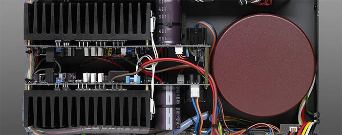

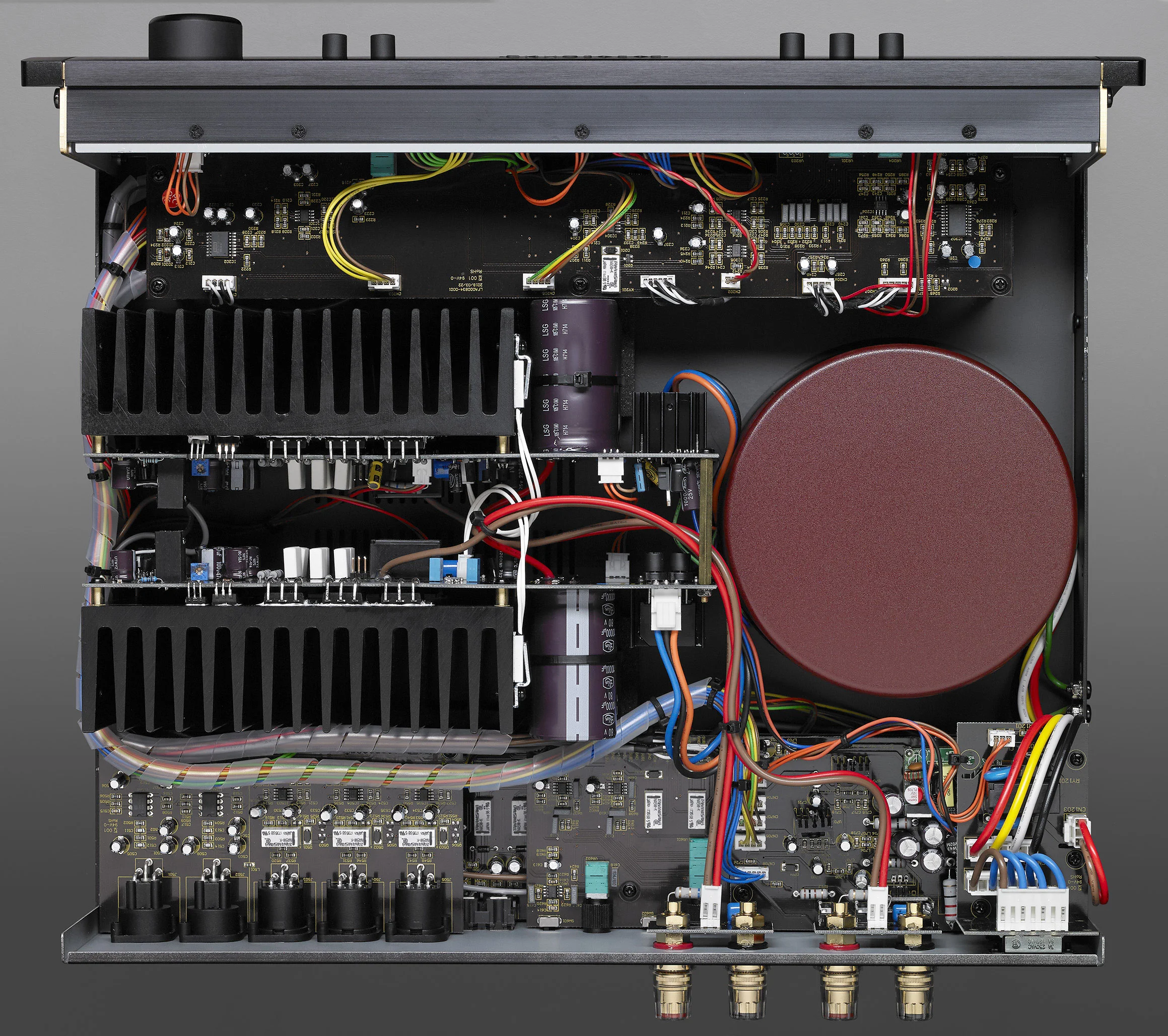

    hint 6 amp
    Оконечные каскады построены по классической схеме Джона Кёрла — драйверы на полевых транзисторах MOSFET раскачивают мощные выходные биполяры, по три штуки в плече, которые работают в классе А/AB с большим током покоя. На 8-омной акустике Hint 6 выдаёт до 2 х 160 Вт, а на 4-омной — до 2 х 240 Вт при искажениях не более 0,05%. Сигнал для наушников выходит на гнёзд 6,3 мм с отдельного усилителя на микросхеме Texas Instruments TPA6120.

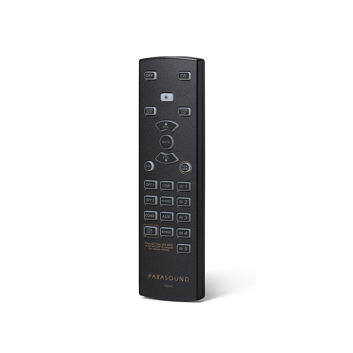

    В блоке питания – экранированный тороидальный трансформатор, раздельные выпрямители для обоих каналов и конденсаторы общей ёмкостью 40000 мкФ. При перегреве усилителя или коротком замыкании на выходе срабатывает релейная защита. Штатный пульт ДУ выглядит лаконично, но удобен в обращении и функционален — все нужные кнопки в наличии. Выпускается Parasound HINT 6 в чёрном и серебристом вариантах.
