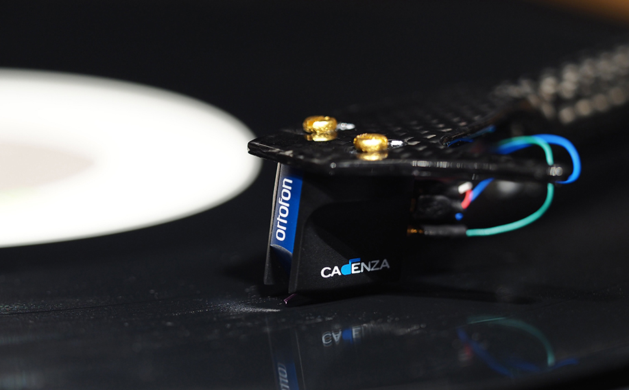

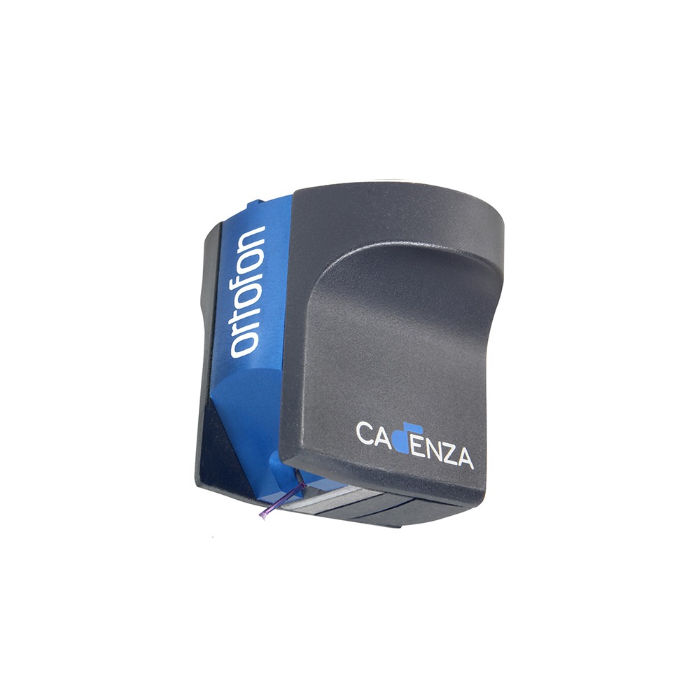

    Головка звукоснимателя с подвижной катушкой Ortofon Cadenza Blue, пришедшая на смену хорошо известному MC-картриджу Kontrapunkt B, относится к серии Cadenza (в пер. с итальянского – «каденция»). Каденцией обычно называют ту часть концерта, в которой оркестр делает паузу в игре и уступает место одному солирующему инструменту. Серия заслужила огромную популярность у ценителей качественного звучания и представляет собой один из наиболее амбициозных проектов компании.
    Корпус

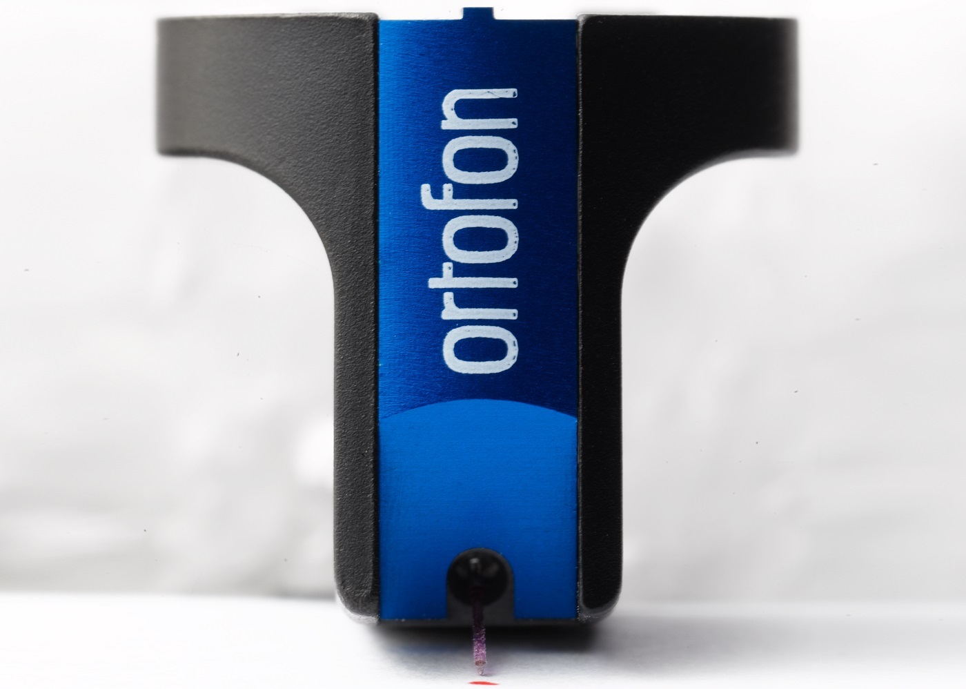

    Картридж Ortofon Cadenza Blue получил элегантный двухцветный корпус, выполненный из нержавеющей стали и экструдированного алюминия. Его центральная часть окрашена в синий цвет и имеет небольшой «срез» внизу, открывающий доступ к тонкому рубиновому иглодержателю, который обладает необходимой жесткостью, небольшим весом и хорошими антирезонансными свойствами. Алмазная игла имеет заточку Nude Fritz Gyger FG 70, позволяющую очень точно считывать информацию и обеспечивать при этом превосходное качество звучания. Данный MC-картридж также обладает великолепной способностью предельно точно отслеживать дорожку виниловой пластинки.
    Для намотки катушки используется провод из чистого серебра 6NX (99.9999 %), а благодаря прогрессивной технологии намотки провода на якорь удается значительно улучшить показатель баланса каналов. В конструкции Ortofon Cadenza Blue применяются полюсные наконечники из сплава «железо/кобальт», способствующие улучшению проводимости.
    Выходное напряжение

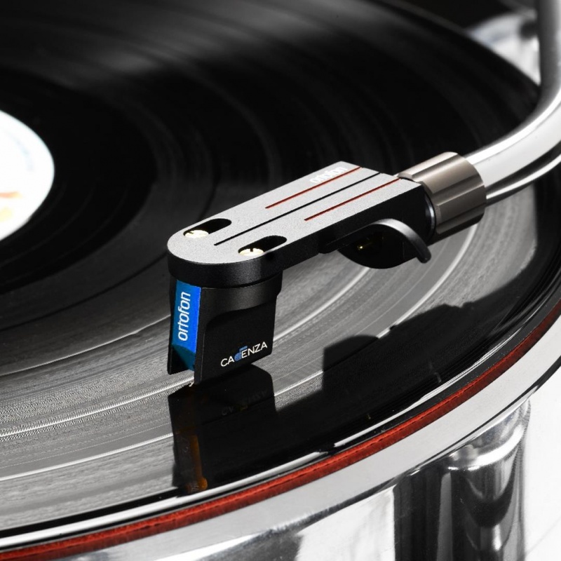

    Головка звукоснимателя Ortofon Cadenza Blue имеет выходное напряжение в 0,5 мВ, отличается достаточно широким частотным диапазоном, весит 10,7 г и превосходно сочетается со средними по массе тонармами. Для работы с данным MC-картриджем рекомендуется использовать фонокорректор, сопротивление входной нагрузки которого находится в пределах от 50 до 200 Ом.
    Модель может похвастаться потрясающей широкой звуковой сценой, которую она обеспечивает сразу после установки, не дожидаясь прогрева. Головка звукоснимателя Ortofon Cadenza Blue обладает точным, четким, нейтральным саундом, отличается правильным тональным балансом и создает ощущение присутствия, а также демонстрирует превосходную микродинамику, объем и глубину даже при прослушивании сложных музыкальных композиций. Бас в ее исполнении отлично прорисован, быстр и достаточно глубок.
