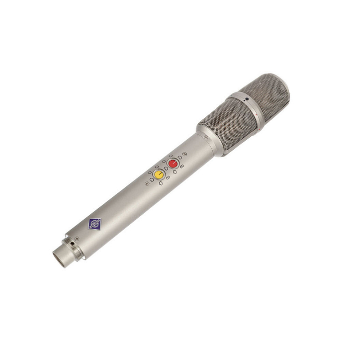

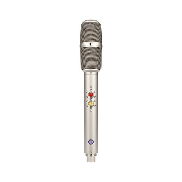

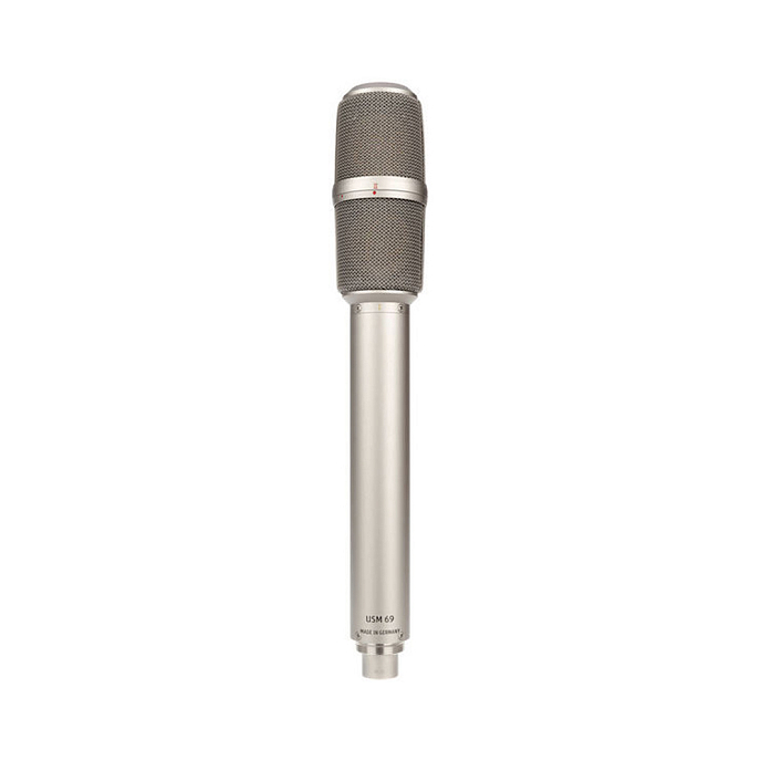

    Стереофонический микрофон USM 69 i имеет два независимых капсюля с двойной диафрагмой. Капсюли установлены вертикально и могут быть развёрнуты относительно друг друга. Диаграмму направленности можно выбирать отдельно для каждого капсюля.
    Применение
    Конденсаторный стереофонический микрофон USM 69 i для студийной стереофонической записи в конфигурациях MS или XY.
    Конструкция микрофона

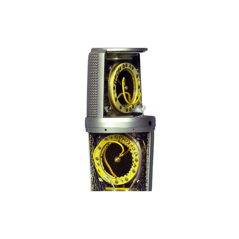

    Микрофон состоит из секции усиления и секции капсюлей. Часть усиления включает в себя комплект из двух микрофонных усилителей, работающих независимо друг от друга и обладающих очень низким уровнем собственного шума.

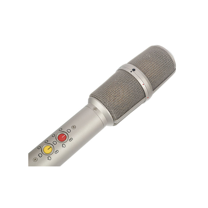

    Два независимых микрофонных капсюля установлены внутри микрофонной головки на одной оси друг над другом. На тончайшие мембраны из полиэстера методом напыления нанесён слой золота. Верхний капсюль вращается относительно нижнего в пределах угла 270°. Цветная метка на нижнем капсюле помогает точно определить угол смещения капсюлей относительно друг друга.
    Когда звуковые волны с разных направлений достигают капсюлей, микрофон генерирует звуковые сигналы разной интенсивности, но не с разницей по времени. Капсюли расположены очень близко и звук достигает их одновременно. В результате получается интенсивный стереосигнал, который при суммировании обеспечивает превосходную моно совместимость без помех.

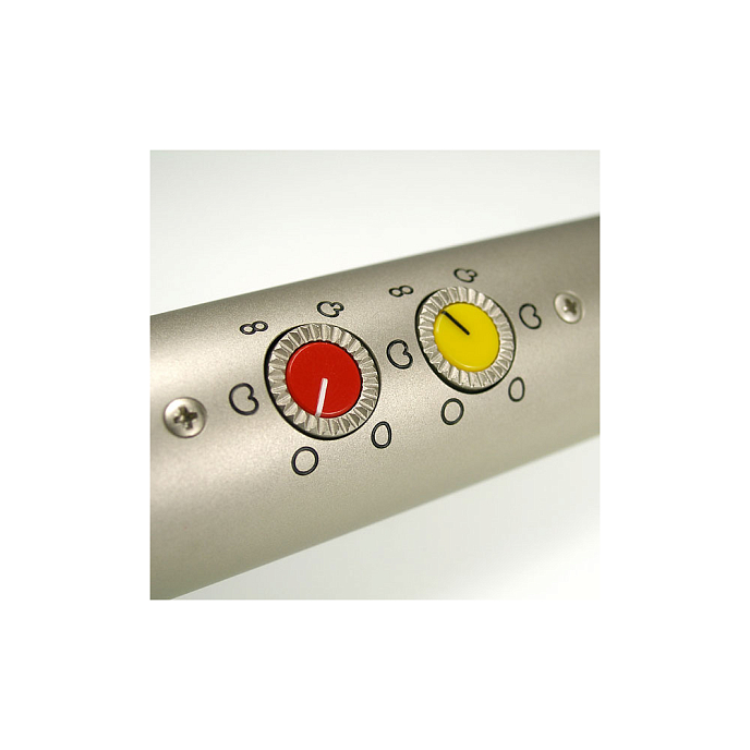

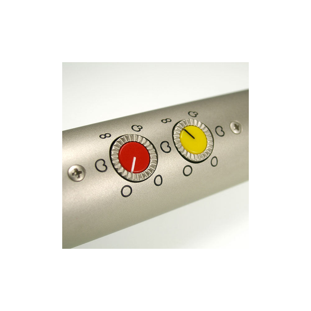

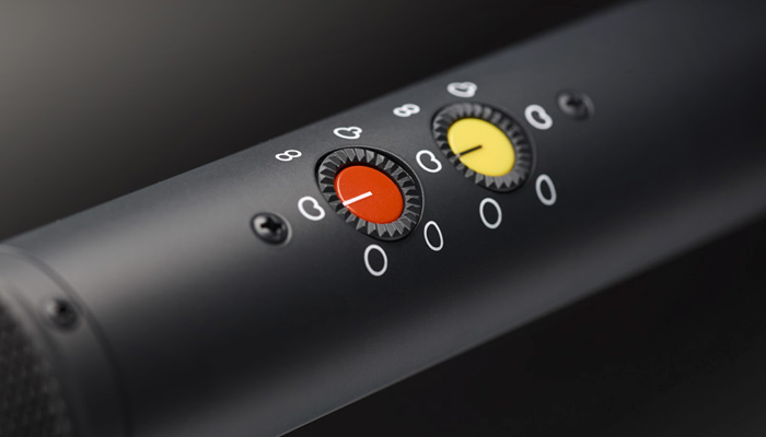

    На корпусе USM 69 i имеются два ротационных переключателя направленности для каждого капсюля, поэтому не требуется специальных блоков или адаптеров питания. Два выхода подключаются непосредственно к входным разъёмам, на которые подаётся фантомное питание 48 В. Помимо обычных диаграмм направленности: круговой, кардиоидной и 8-образной были добавлены гиперкардиоидная и широкая диаграммы направленности. Встроенный преобразователь постоянного тока обеспечивает необходимые капсюлям напряжение поляризации.

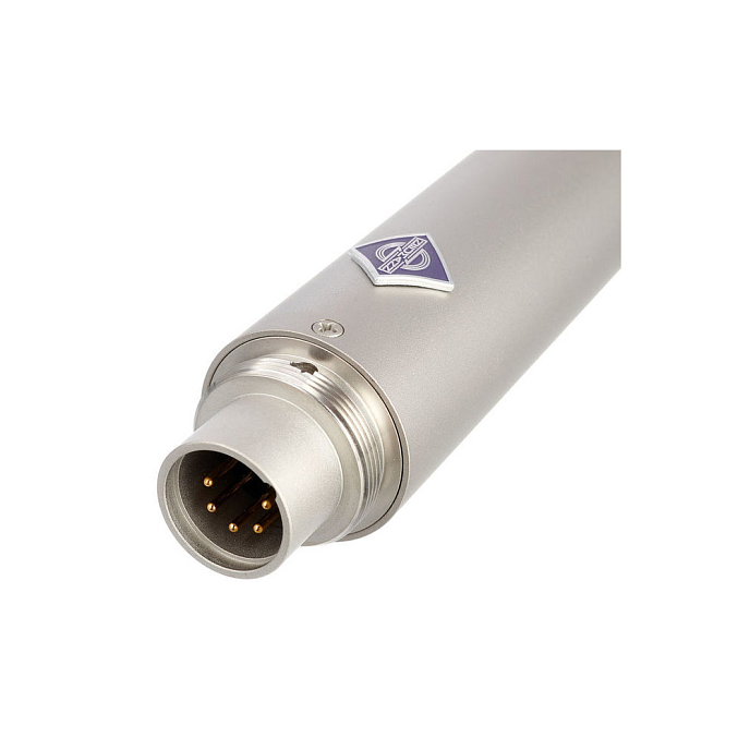

    • соединительный разъём: 5-полюсный типа XLR;
