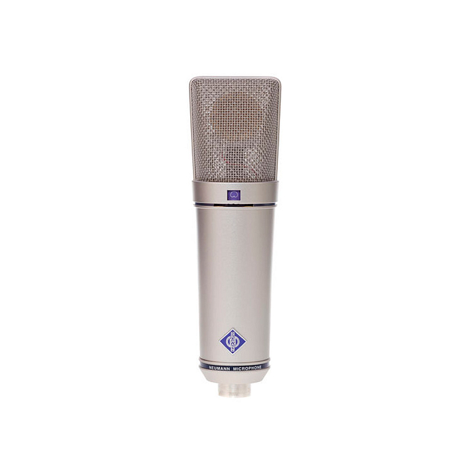

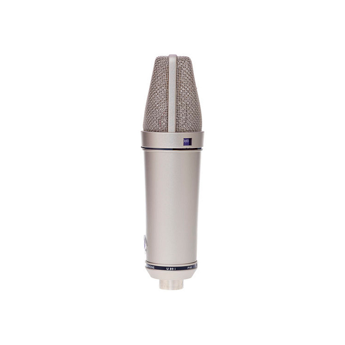

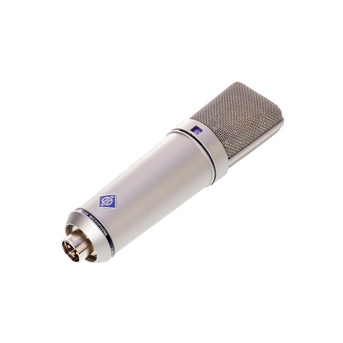

Микрофон студийный Neumann U 89 I Nickel
Код товара: 120089
    U 89 I — универсальный студийный микрофон, в капсюле которого используется двойная мембрана большого диаметра. Вращающийся селектор обеспечивает переключение между пятью диаграммами направленности. Благодаря этому микрофон может быть адаптирован как для записи источников, расположенных достаточно широко по горизонтали, так и для записи на большем, чем допустимо для других моделей, расстоянии.
    Микрофонный усилитель позволяет без искажений работать с уровнями звукового давления до 134 дБ (до 140 с аттенюатором). Кроме того, имеется возможность изменять частоту среза фильтра НЧ между 80 Гц и 120 Гц.
    Создание идеала
    U 89 I внешне похож на легендарный Neumann U 87, но легче и меньше. Это не случайно: представленный в 1980 году микрофон U 89 I был задуман с целью улучшить классический Neumann U 87. Технически U 89 I превосходит во многом своего предшественника. Вместо трех предлагаются пять вариантов диаграмм направленности и больший уровень звукового давления. Все это позволяет легче адаптировать микрофон к самым разнообразным рабочим ситуациям.
    Диаграммы направленности
    В дополнение к обычным характеристикам — кругу, кардиоиде и 8-образной — производитель предлагает еще две направленности: широкоугольную кардиоиду и гиперкардиоиду. По сравнению с обычной кардиоидой, гиперкардиоида обеспечивает более эффективное подавление внеосевых звуков. Широкоугольная кардиоида предназначена для записи широко раставленных в пространстве источников.
    Акустические особенности
    Рабочая сторона микрофона отмечена логотипом компании Neumann. Капсюль с двойной мембраной большого диаметра обеспечивает ровную АЧХ при всех вариантах направленности в широком угловом сегменте.
    Графики всех частот до 10 кГц внутри угла 110°являются линейными и параллельны значениям для 0°. В результате U 89 I обеспечивает весьма ровные характеристики для всех частот в диффузном поле, что важно для работы в помещениях с большим временем реверберации, где к микрофону с разных сторон возвращается множество отраженных звуковых волн. При записи акустические свойства помещения не влияют на тональную окраску сигналов. Данные рабочие показатели достигнуты без применения коррекции резонансов.
    Капсюль установлен на эластичном креплении во избежание влияния структурных помех.
    Фильтр и аттенюатор
    Микрофонный усилитель U 89 I позволяет без искажений работать с уровнями звукового давления до 134 дБ.
    Уровень собственного шума не превышает 17 дБ (А), общий динамический диапазон достигает 117 дБ. При включенном аттенюаторе -6 дБ допускается максимальный уровень звукового давления 140 дБ.
    Вращающийся переключатель, расположенный на задней части корпуса микрофона, обеспечивает переключение частоты обрезного фильтра (80 Гц, 120 Гц). Применяемый фильтр снижает степень интерференции по НЧ непосредственно на входе микрофонного усилителя, а также позволяет компенсировать подъем по НЧ, характерный для микрофонов — преобразователей градиента давления при близком расположении к источнику (эффект приближения).
    В позиции LIN фильтр обеспечивает защиту трансформатора в выходном каскаде от перегрузок по инфразвуковым частотам.
    Надежность функционирования
    Все открытые поверхности микрофонного капсюля, в том числе мембраны, заземлены. Такая конструкция делает его невосприимчивым к атмосферным и электрическим помехам, а также стойким к загрязнению микрочастицами.
    Применение
    Микрофон U 89 I будет весьма полезен в кинопроизводстве (озвучивание, дубляж), на радиостанциях (эфирный микрофон), а также в профессиональных студиях звукозаписи для записи живых музыкальных инструментов (духовые и струнные, рояль) и голоса (сольные вокальные партии и бэк-вокал). Для записи инструментов создающих большое звуковое давление лучше подойдут микрофоны из серии TLM.
    • микрофон с мембраной большого диаметра и переключаемыми диаграммами направленности;
    • преобразователь градиента давления, капсюль с двойной мембраной;
    • пять диаграмм направленности: круг, широкая кардиоида, кардиоида, гиперкардиоида и 8-образная;
    • наиболее гибкий по функциям микрофон для студийного применения;
    • 2-уровневый обрезной фильтр НЧ;
    • отключаемый аттенюатор 10 дБ;
    • в сравнении с U 87 Ai более широкий диапазон воспроизводимых частот;
    • компактный размер;
    • студийный микрофон;

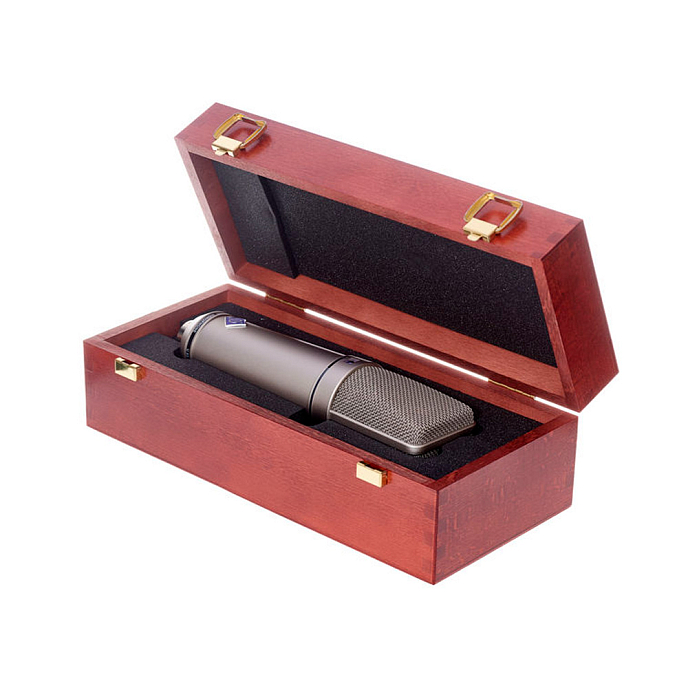

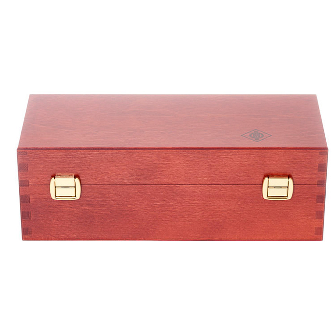

    • деревянный кейс;
