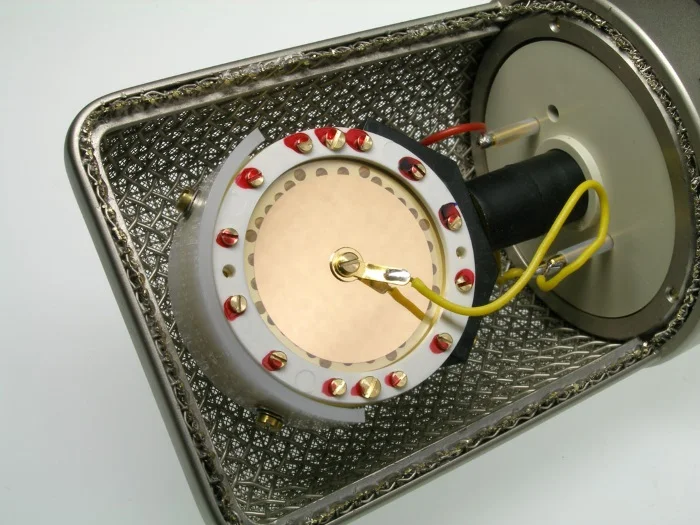

    Neumann U 87 Ai, возможно, самый известный и широко используемый микрофон компании Neumann. В нем использован капсюль с крупной двойной мембраной, обеспечивающий три диаграммы направленности: круговую, кардиоидную и 8-образную. Последние переключаются с помощью селектора, расположенного под защитной решеткой.

    Капсюль с двойной мембраной
    Капсюль с двойной мембраной установлен на эластичном креплении и защищен металлической решеткой. Расположенный под ней селектор обеспечивает переключение между круговой, кардиоидной и 8-образной диаграммами направленности. В прорези над селектором отображается символ выбранной характеристики.
