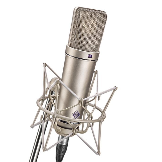

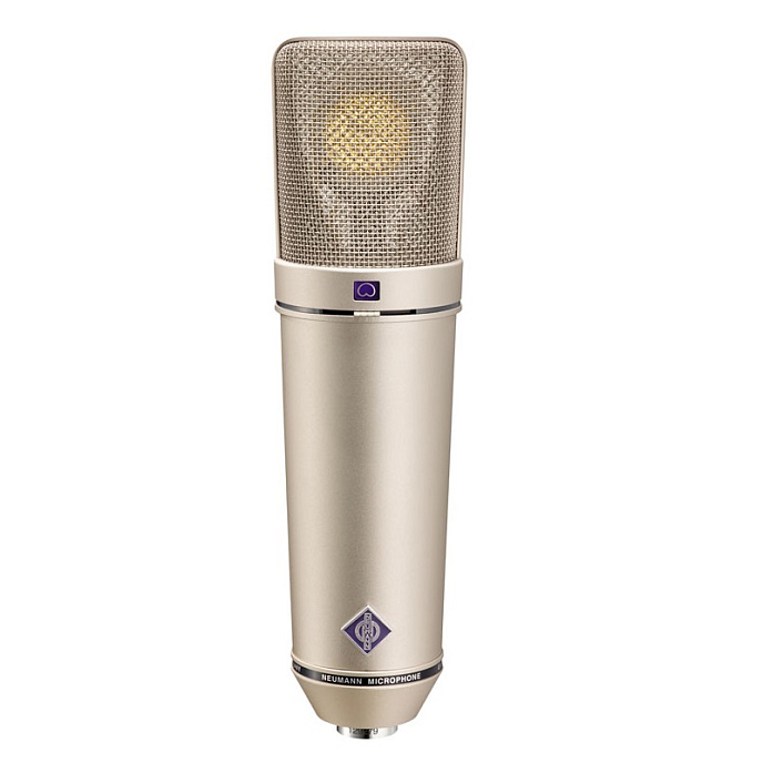

Neumann U 87 Ai, возможно, самый известный и широко используемый микрофон компании Neumann. В нем использован капсюль с крупной двойной мембраной, обеспечивающий три диаграммы направленности: круговую, кардиоидную и 8-образную. Последние переключаются с помощью селектора, расположенного под защитной решеткой.
Neumann Studio Microphone U87
Сзади на корпусе расположен выключатель аттенюатора 10 дБ, позволяющего без искажений работать с уровнями звукового давления до 127 дБ. Кроме того, имеется возможность изменять частоту среза и понижать уровень сигнала по НЧ в целях компенсации эффекта приближения.
Акустические особенности
U 87 Ai Neumann Studio Microphone

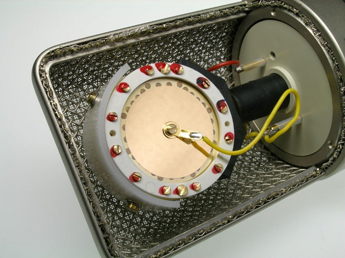

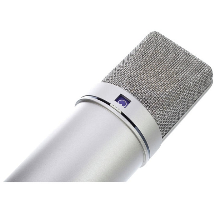

Рабочая сторона U 87 Ai отмечена логотипом компании Neumann. При кардиоидной и 8-образной направленности во фронтальном сегменте микрофон обеспечивает ровную отдачу, однородную по всему верхнему диапазону частот. Микрофон можно располагать очень близко к источнику, при этом звучание не станет неестественно резким. Благодаря наличии фильтра НЧ эффективно подавляется интерференция между инфразвуковыми и низкими частотами.
Диаграммы направленности
Капсюль с двойной мембраной
Капсюль с двойной мембраной установлен на эластичном креплении и защищен металлической решеткой. Расположенный под ней селектор обеспечивает переключение между круговой, кардиоидной и 8-образной диаграммами направленности. В прорези над селектором отображается символ выбранной характеристики.

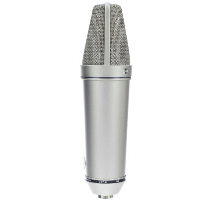

Фильтр и аттенюатор
Расположенный сзади на корпусе микрофона выключатель аттенюатора на 10 дБ снижает чувствительность.
Фильтр и аттенюатор
При включении микрофон способен без искажений работать с уровнем звукового давления до 127 дБ (эквивалент 45 Па). Дополнительный переключатель, расположенный там же, обеспечивает переключение частоты обрезного фильтра, снижающего степень интерференции по НЧ непосредственно на входе микрофонного усилителя. Фильтр также позволяет компенсировать подъем по НЧ, характерный для микрофонов - преобразователей градиента давления при близком расположении к источнику (эффект приближения).
