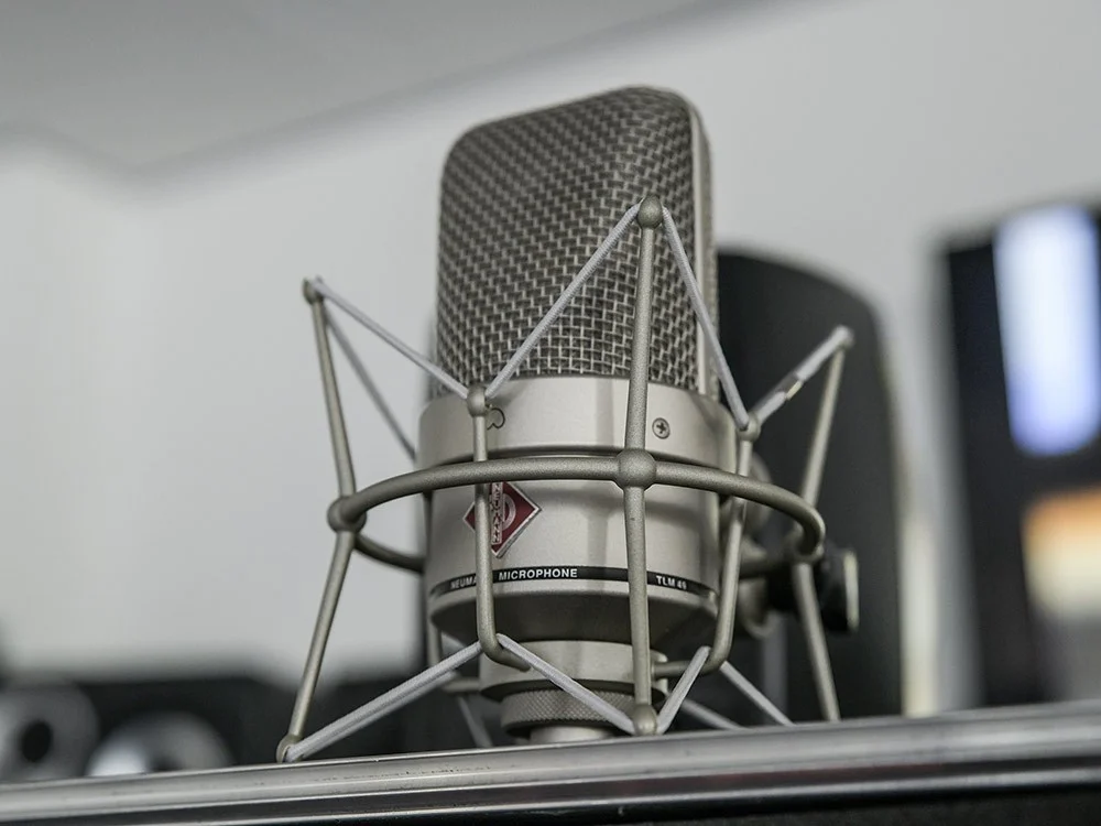

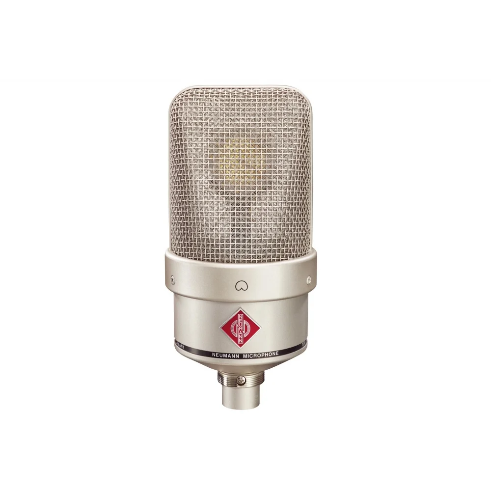

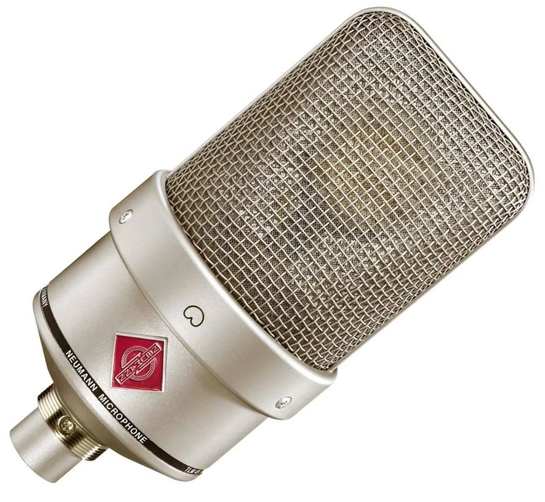

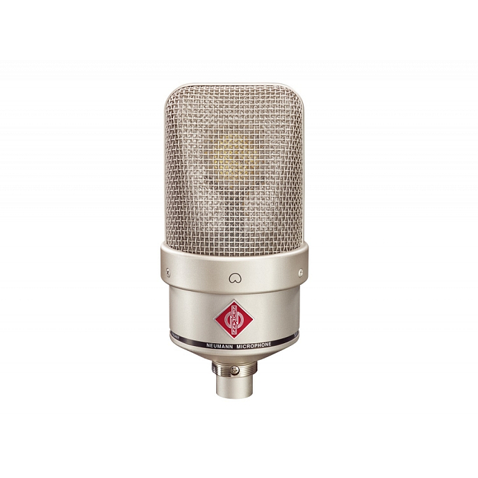

    TLM 49* – это студийный микрофон с большой диафрагмой, кардиоидной диаграммой направленности и тёплым звуком, специально оптимизированным для вокала. Поставляется в виде комплекта вместе с эластичным подвесом. Дизайн микрофона вдохновлён легендарными M 49 и M 50, выпускавшиеся компанией Neumann в 1950-х годах. Естественно, корпус TLM 49 имеет типичное для Neumann покрытие – матовый никель. Звучание микрофона также ориентировано на звучание M 49 и U 47. Объединив в себе ретро-дизайн и современную бестрансформаторную схемотехнику Neumann, микрофон TLM 49 обеспечивает низкий уровень собственного шума и способность работать с высокими уровнями звукового давления. Применение Ещё на этапе разработки проводились многочисленные практические тесты для того, чтобы сделать TLM 49 идеально подходящим для записи вокала и речи. Однако, этот микрофон прекрасно подходит и для записи музыкальных инструментов в профессиональных и домашних студиях.
    Диаграмма направленности
    Капсюль TLM 49 с большой диафрагмой обеспечивает кардиоидную диаграмму направленности, но, благодаря особой конструкции, склонной к суперкардиоидной. TLM 49 демонстрирует кардиоидную диаграмму направленности, приближающуюся к суперкардиоидной. Как и у М 49 в области верхних частот направленность более выражена. Диаметр капсюля составляет 34 мм.
    Акустические характеристики

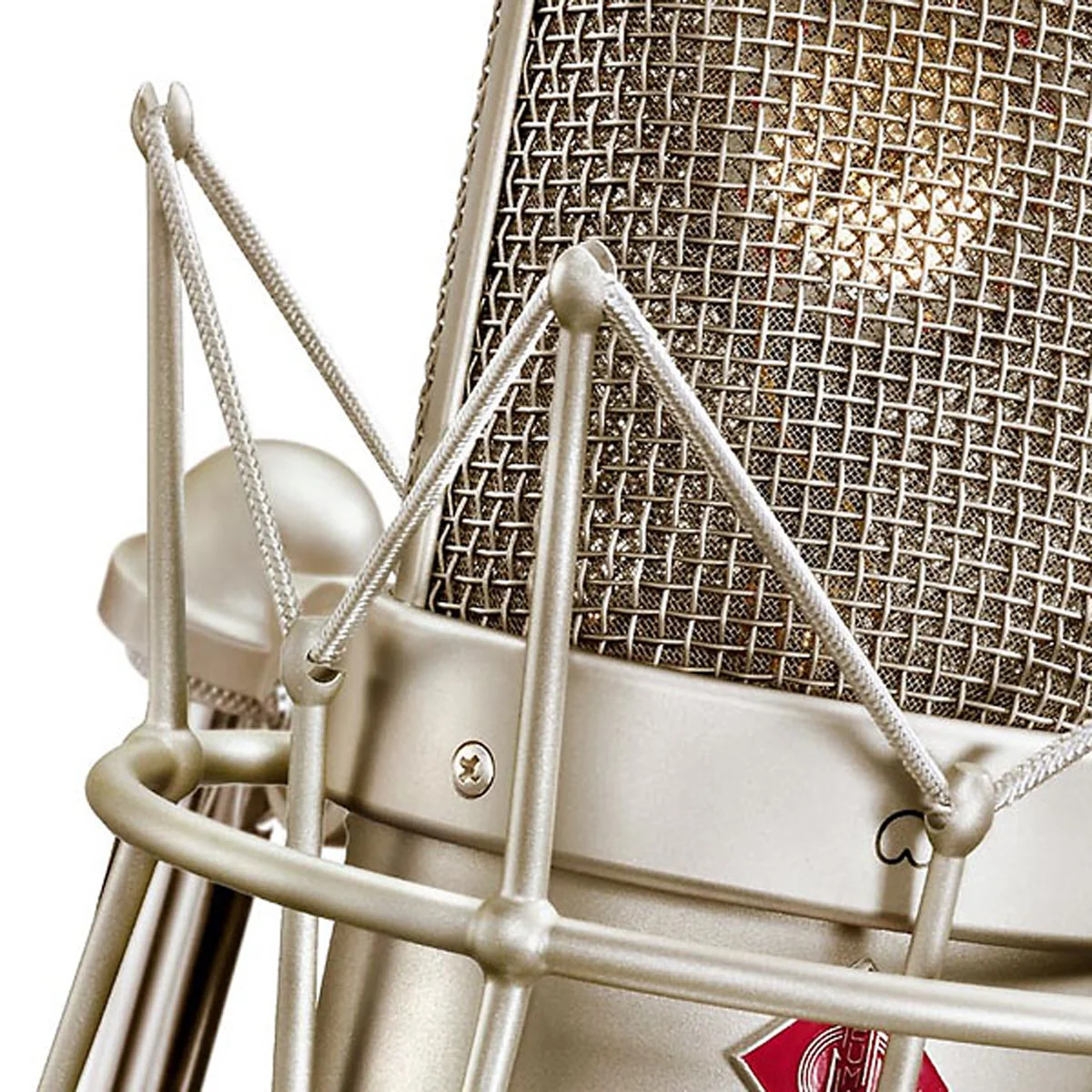

    На рабочей стороне корпуса TLM 49 размещён логотип Neumann красного цвета. Капсюль ориентирован так, что позиционировать микрофон к источнику звука лицевой стороной. В TLM 49 устанавливается легендарный капсюль K 47, который также использовался в микрофонах M 49 и U 47. Капсюль демонстрирует ровную АЧХ вплоть до верхней границы среднечастотного диапазона. Выше 2 кГц предусмотрен плавный подъём на 3 дБ. Капсюль закрыт акустически прозрачной и, следовательно, нейтральной по отношению к звуку металлической защитной решёткой.
    Электрические характеристики
    Буквы TLM (transformerless microphone) в названии микрофона означают, что в нём используется бестрансформаторная технология. Трансформатор в выходном каскаде заменён на электронную схему. Как и в случае с традиционными трансформаторами такая схема обеспечивает высокие показатели подавления синфазного сигнала и защиту балансного сигнала от РЧ-интерференции. Таким образом, эффективно подавляются шумы, возникающие в балансной коммутационной линии. Микрофон способен без искажений работать с уровнями звукового давления до 129 дБ и обеспечивает динамический диапазон 117 дБ (A-взвешенный).
    Надёжность в работе

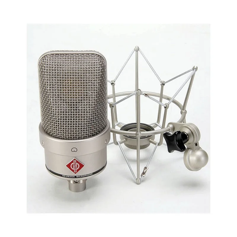

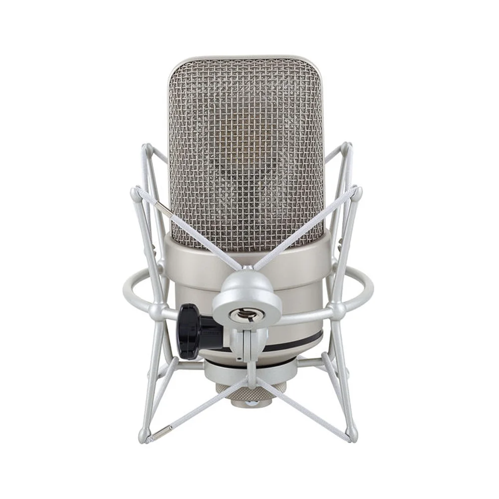

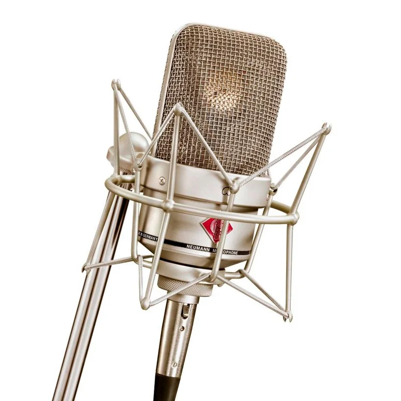

    В целях уменьшения влияния структурных шумов вся внутренняя конструкция микрофона закреплена внутри корпуса на эластичных креплениях. Кроме того, капсюль установлен на дополнительном эластичном подвесе. Благодаря широкому диапазону воспроизводимых частот TLM 49 передаёт даже очень низкочастотные сигналы без окрашивания. Конечно, это означает, что микрофон весьма чувствителен к структурным шумам и задуваниям в этом частотном диапазоне. Поэтому TLM 49 поставляется с эластичным подвесом EA 3, который эффективно защищает микрофон от структурных шумов. Для записи источников звука с близкого расстояния рекомендуем использовать для защиты от взрывных звуков поп-фильтры PS 15 и PS 20 a. *Дизайн микрофона является зарегистрированной торговой маркой Georg Neumann GmbH в некоторых странах
  • звуковой профиль оптимизирован для вокала;
  • капсюль-преобразователь градиента давления с большой диафрагмой, идентичный легендарному U 47;
  • кардиоидная диаграмма направленности;
  • бестрансформаторный выходной каскад;
  • ретро дизайн;
  • акустически прозрачная защитная решётка;
  • эластичный подвес в комплекте поставки;
  • направленность кардиоидная;
  • диапазон воспроизводимых частот 20 - 20000 Гц;
  • чувствительность на 1 кГц при 1 кОм 13 мВ/Па;
  • номинальное сопротивление 50 Ом;
  • номинальное сопротивление нагрузки 1000 Ом;
  • отношение сигнал/шум по стандарту CCIR);
  • (при 94 дБ SPL) 71 дБ;
  • отношение сигнал/шум А-взвешенный);
  • (при 94 дБ SPL) 82 дБ;
  • эквивалентный уровень шума по стандарту CCIR) 23 дБ;
  • эквивалентный уровень шума А-взвешенный) 12 дБ-A;
  • максимальный уровень звукового давления для КНИ < 0,5%2) 110дБ;
  • максимальный уровень звукового давления для КНИ < 5%2) 129 дБ;
  • максимальное выходное напряжение 1 дБu;
  • напряжение питания 48 В +/-4 В;
  • потребляемый ток 3,2 мА;
  • коммутационный разъём 3-pin XLR-F;
  • вес 825 г;
  • диаметр 78 мм;
  • длина 165 мм.
  • Комплектация:
  • микрофон;
  • эластичный подвес;
  • руководство пользователя.
