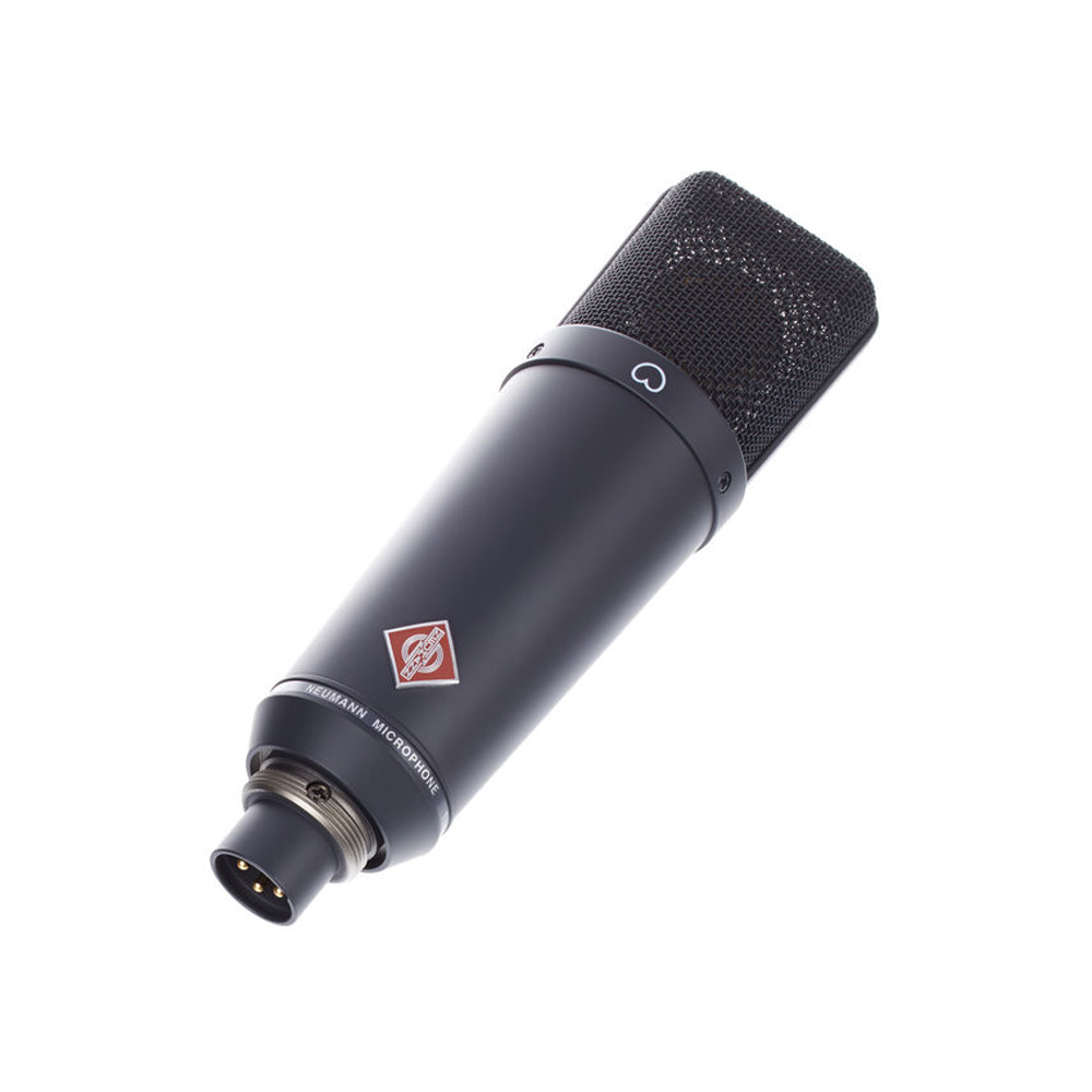

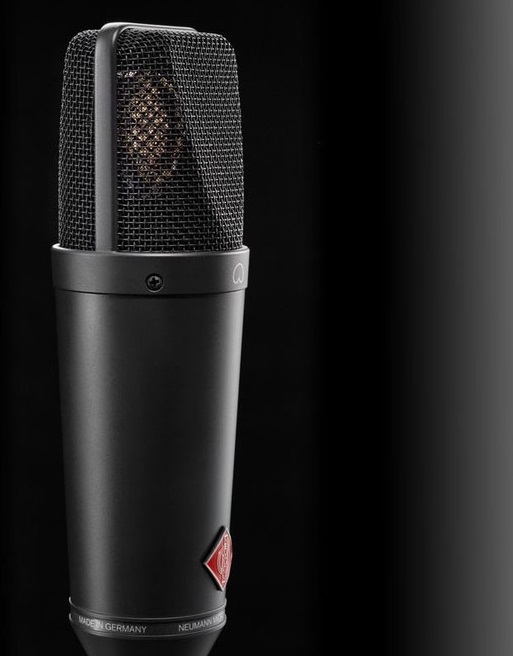

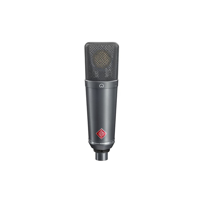

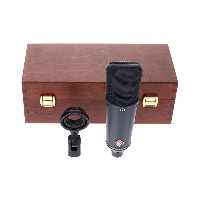

    Neumann TLM 193 – конденсаторный студийный микрофон с диафрагмой большого диаметра и кардиоидной диаграммой направленности.
    В микрофоне используется бестрансформаторная схемотехника, обеспечивающая низкий уровень собственного шума и широкий динамический диапазон. Частотная отдача остается линейной в широкой зоне вне оси направленности. Таким образом, даже звуки, приходящие сбоку, воспроизводятся точно и без искажений.

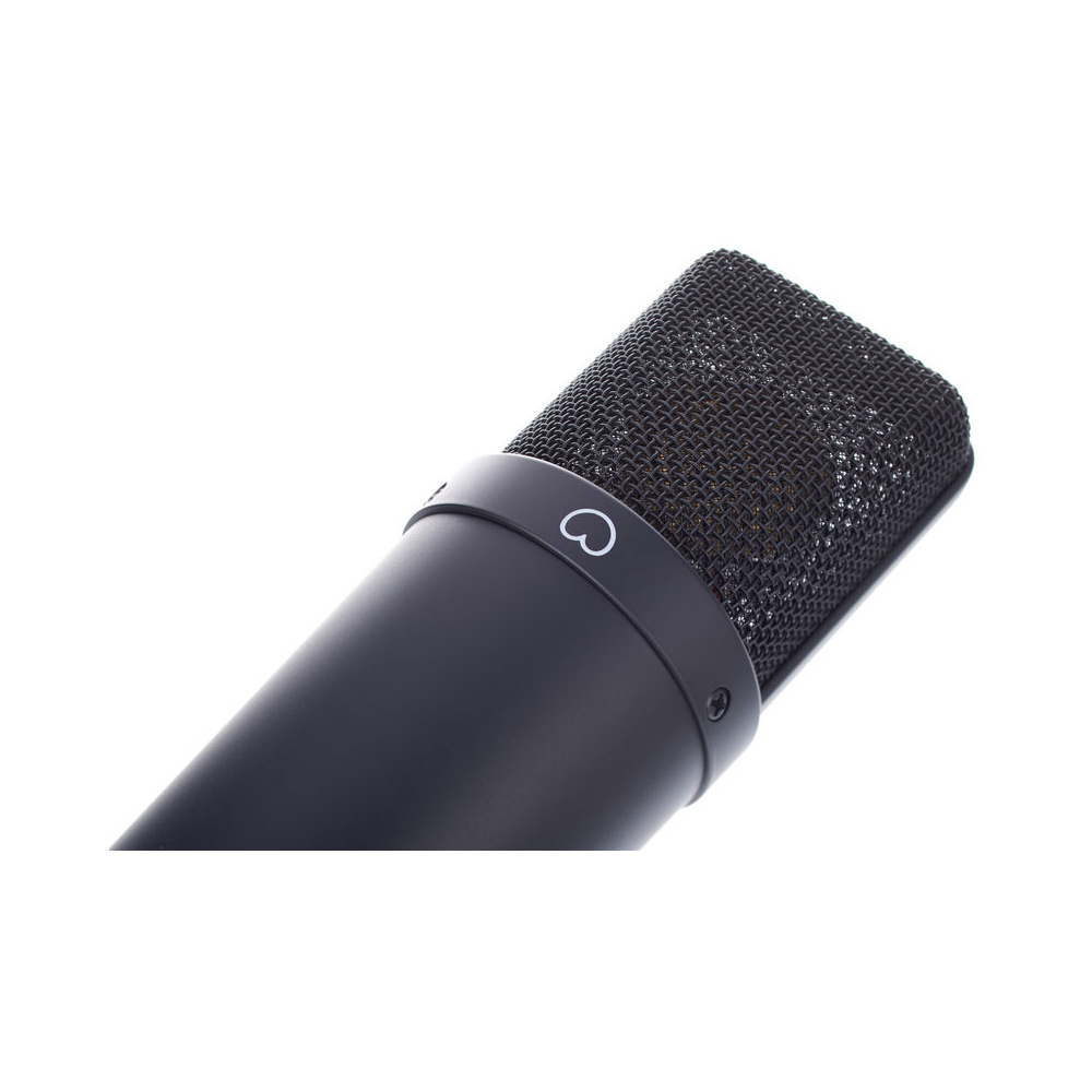

    Все открытые поверхности микрофонного капсюля, в том числе мембраны, заземлены. Такая конструкция делает его невосприимчивым к атмосферным и электрическим помехам, а также к загрязнению микрочастицами. Универсальная кардиоидная диаграмма направленности микрофона может применяться как на концертах музыкантами, так и в студиях для профессиональной записи. Диаграмма направленности В TLM 193 используется капсюль с диафрагмой большого диаметра и кардиоидной диаграммой направленности.
    Крупный капсюль, расположенный внутри защитной решетки, обеспечивает ровную отдачу и широкий угол приема по всей диаграмме направленности. Графики всех частот до 10 кГц внутри угла 100° являются линейными и параллельны значениям для 0°.
    TLM 193 обеспечивает весьма ровные частотные характеристики в диффузном поле, что важно для работы в помещениях с большим временем реверберации, где к микрофону с разных сторон возвращается множество отраженных звуковых волн. При записи акустические свойства не влияют на тональную окраску звука. Эти характеристики достигнуты без применения приборов обработки коррекции резонансов. Таким образом, микрофон великолепно сохраняет импульсные характеристики, воспроизводит музыкальные и речевые детали без окрашивания звучания.
    Буквы TLM (transformerless microphone) в названии микрофона означают, что в нем используется бестрансформаторная технология, где трансформатор в выходном каскаде заменен на электронную схему. Как и схеме с обычными трансформаторами эта технология гарантирует высокие показатели подавления синфазного сигнала и защиту балансного сигнала от РЧ-интерференции.
    • кардиоидный микрофон с мембраной большого диаметра;
    • преобразователь градиента давления, капсюль с одной мембраной;
    • бестрансформаторная схемотехника;
    • низкий уровень собственного шума: 10 дБ;

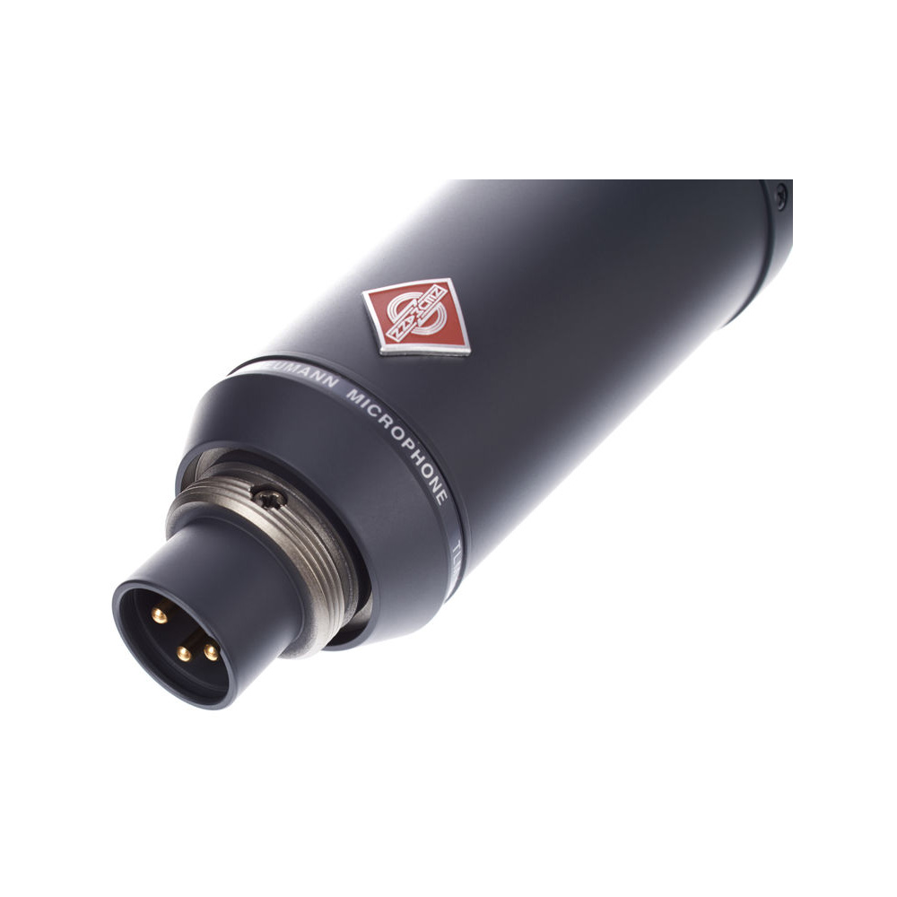

    • разъем: XLR;
    • фантомное питание;
    • чувствительность: 18 мВ/Па;
    • максимальный уровень звукового давления: 140 дБ;
    • микрофон Neumann;

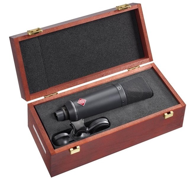

    • крепление Neumann SG 2;
    • коробка для хранения;
