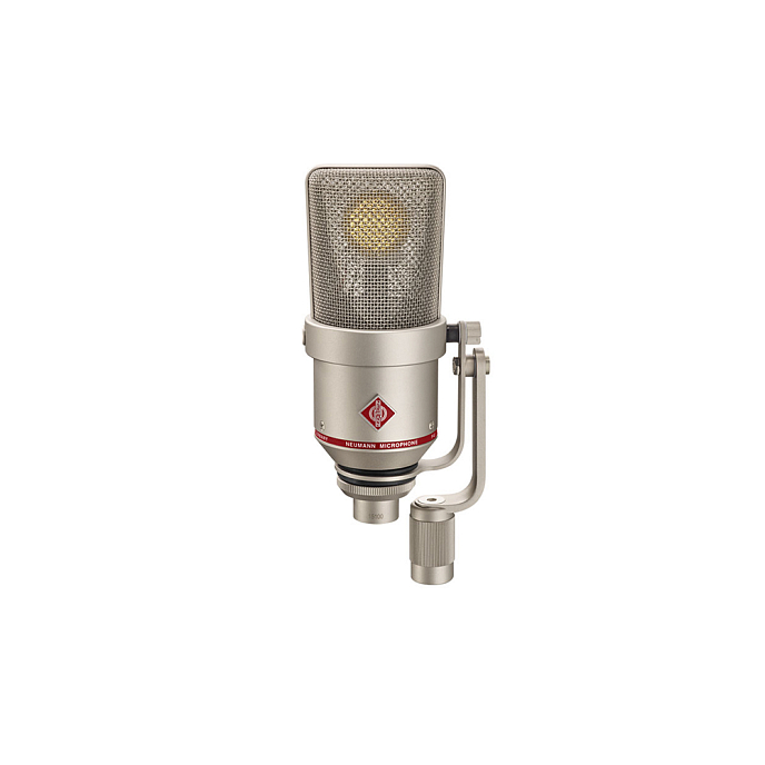

Neumann TLM 170 R - первый микрофон Neumann, в котором была использована полупроводниковая схема, построенная по технологии fet 100 (Field-Effect Transistor).В сочетании с балансным бестрансформаторным выходным каскадом она обеспечивает исключительно низкий уровень собственного шума и впечатляющий динамический диапазон.
Бестрансформаторная технология
Буквы TLM (transformerless microphone) в названии микрофона означают, что в нем используется бестрансформаторная технология. Трансформатор в выходном каскаде TLМ 170 R заменен на электронную схему, которая гарантирует высокие показатели подавления синфазного сигнала и защиту балансного сигнала от РЧ-интерференции.

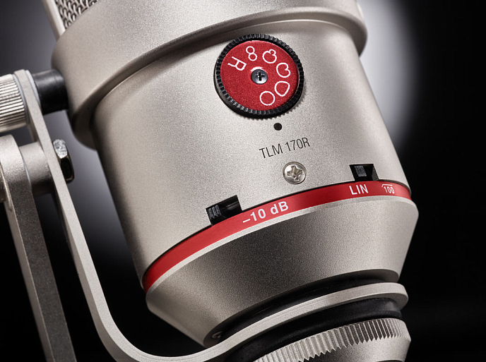

На тыльной стороне корпуса расположены переключатели аттенюатора -10 дБ, применяемого для работы с исключительно высокими уровнями звукового давления, и обрезного фильтра НЧ, подавляющего структурные шумы.

Одна из пяти диаграмм направленности выбирается с помощью ротационного переключателя. Установив переключатель в позицию, помеченную литерой "R", направленность можно изменять дистанционно, с помощью источника питания N 248. При этом специальный кабель не требуется.

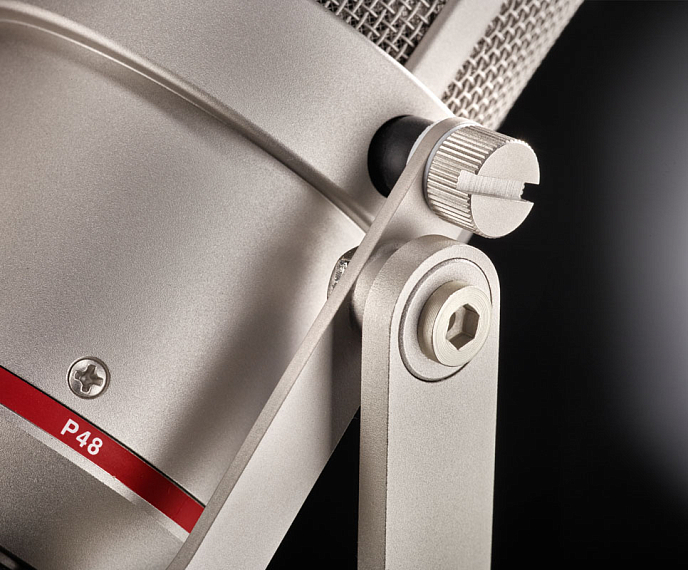

TLМ 170 R оборудован маятниковым кронштейном-держателем для установки на микрофонном «журавле» или на вертикальной стойке. Кронштейн оснащен резиновыми элементами, которые защищают микрофон от механических воздействий. При необходимости кронштейн может устанавливаться с противоположной стороны корпуса микрофона.
При использовании кабеля IC 4 (например, с потолочным подвесом MNV 87) кронштейн необходимо демонтировать. После этого следует закрепить микрофон на шарнирном держателе кабеля.
