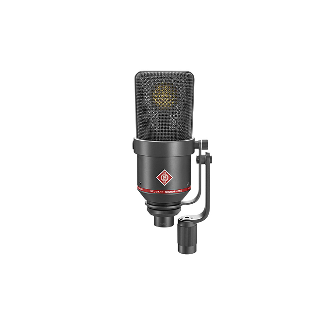

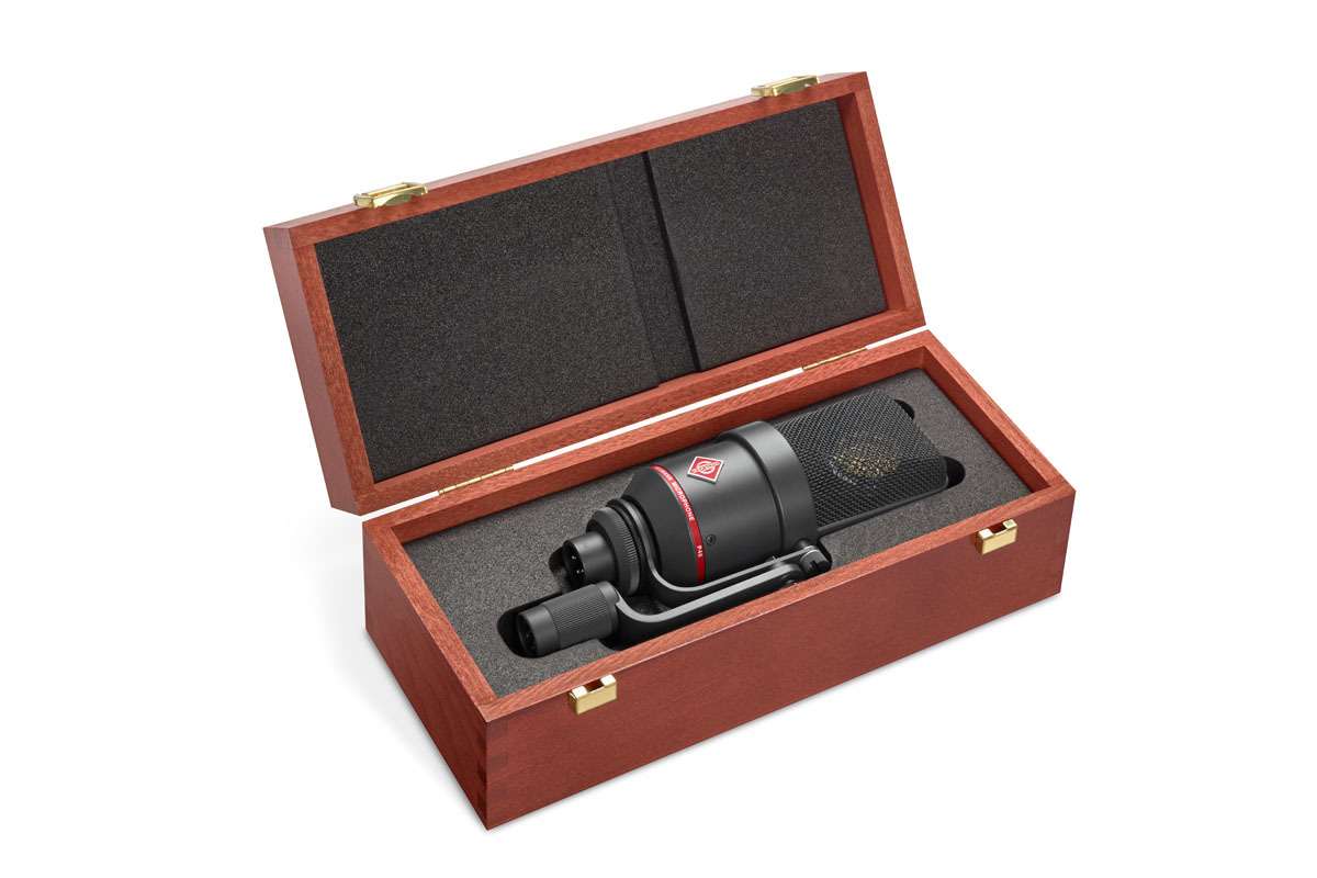

    Neumann TLM 170 R MT - первый микрофон Neumann, в котором была использована полупроводниковая схема, построенная по технологии fet 100 (Field-Effect Transistor).В сочетании с балансным бестрансформаторным выходным каскадом она обеспечивает исключительно низкий уровень собственного шума и впечатляющий динамический диапазон.
    Бестрансформаторная технология
    Буквы TLM (transformerless microphone) в названии микрофона означают, что в нем используется бестрансформаторная технология. Трансформатор в выходном каскаде TLМ 170 R заменен на электронную схему, которая гарантирует высокие показатели подавления синфазного сигнала и защиту балансного сигнала от РЧ-интерференции.

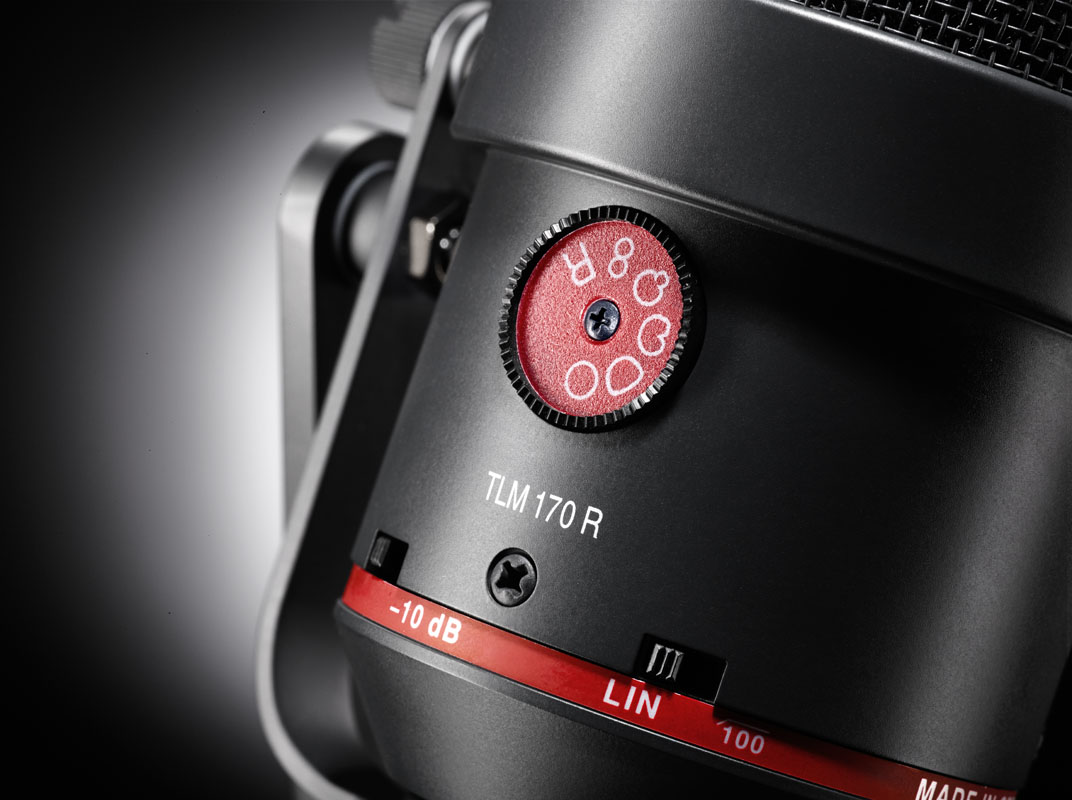

    На тыльной стороне корпуса расположены переключатели аттенюатора -10 дБ, применяемого для работы с исключительно высокими уровнями звукового давления, и обрезного фильтра НЧ, подавляющего структурные шумы.
    Крупный капсюль, расположенный внутри защитной решетки, обеспечивает ровную отдачу и широкий угол приема на всех диаграммах направленности. АЧХ до 10 кГц внутри угла 110° является линейной и параллельной значениям для 0°. Таким образом, TLM 170 R обеспечивает весьма ровные частотные характеристики в диффузном поле, что важно для работы в помещениях с большим временем реверберации, где к микрофону с разных сторон возвращается множество отраженных звуковых волн.
    Диаграммы направленности
    Помимо обычных диаграмм направленности: круговой, кардиоидной и двунаправленной, добавлены гиперкардиоидная и суперкардиоидная диаграммы направленности. По сравнению со стандартной кардиоидной, гиперкардиоидная более эффективно подавляет звуки вне оси направленности, а широкая кардиоидная особенно удобна для записи групп инструментов.
    Одна из пяти диаграмм направленности выбирается с помощью ротационного переключателя. Установив переключатель в позицию, помеченную литерой "R", направленность можно изменять дистанционно, с помощью источника питания N 248. При этом специальный кабель не требуется.
    Дистанционное управление
    Источник питания N 248 обеспечивает дистанционное переключение направленности путем изменения напряжения фантомного питания. Диапазон варьируется в пределах +/- 3 В относительно номинала 48 В (согласно стандарту DIN разрешен допуск в пределах +/- 4 В).
    Ротационный переключатель на корпусе микрофона должен быть установлен в позицию "R" (remote control). При этом специальная схема в предусилителе анализирует абсолютное значение напряжения фантомного питания и выбирает соответствующую диаграмму направленности. Для подключения источника питания к микрофону используется стандартный микрофонный кабель длиной до 300 метров с 3-контактными разъемами XLR.
    Установка на стойку
    TLМ 170 R оборудован маятниковым кронштейном-держателем для установки на микрофонном «журавле» или на вертикальной стойке. Кронштейн оснащен резиновыми элементами, которые защищают микрофон от механических воздействий. При необходимости кронштейн может устанавливаться с противоположной стороны корпуса микрофона.
    При использовании кабеля IC 4 (например, с потолочным подвесом MNV 87) кронштейн необходимо демонтировать. После этого следует закрепить микрофон на шарнирном держателе кабеля.
    Надежность в работе
    Все открытые поверхности микрофонного капсюля, в том числе мембраны, заземлены. Такая конструкция делает его невосприимчивым к атмосферным и электрическим помехам, а также к загрязнению микрочастицами.
    Применение
    TLM 170 R может применяться в разнообразных областях звуковой индустрии - в профессиональных и полупрофессиональных студиях звукозаписи, дубляжа, вещании, в кино и на телевидении.
