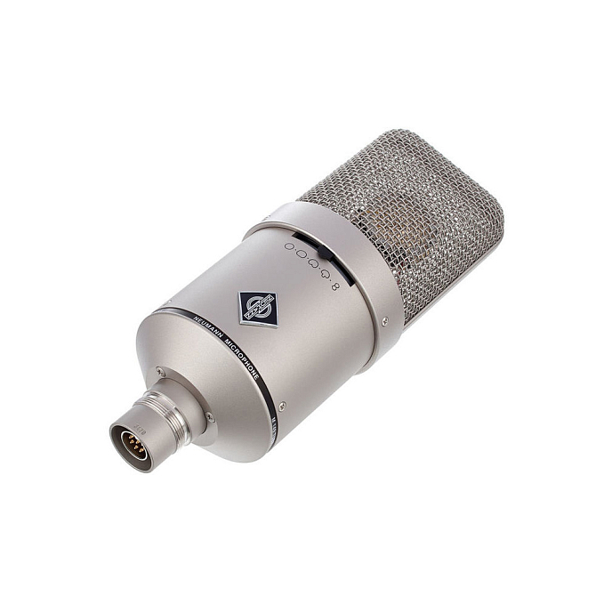

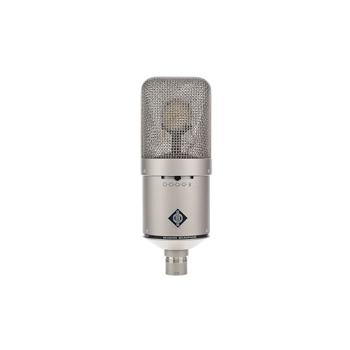

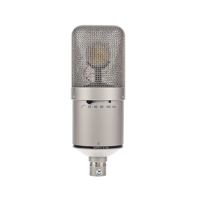

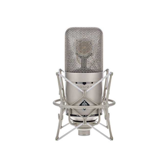

Neumann M 149 TUBE set — модель лампового конденсаторного микрофона с различными характеристиками направленности. Широкий выбор настроек (9 характеристик направленности) позволяет свободно использовать микрофон для записи любых источников звука в самых разных условиях, что делает эту модель универсальной. Neumann M 149 Tube — отличный микрофон для работы с вокалом, оснащенный капсюлем с параметрами U 47 и M 49. Он обладает исключительно низким уровнем собственного шума. Современный микрофон с двойной мембраной и капсюлем К 49. Его ламповый каскад работает как преобразователь полного сопротивления. Применение бестрансформаторной схемы в выходном каскаде устройства. Подобные характеристики микрофона дают возможность подсоединять микрофон к длинному кабелю без потери качества сигнала. На корпусе микрофона располагаются 2 селекторных переключателя. 1-ый (на лицевой стороне) — для выбора необходимой характеристики направленности, 2-ой (на тыльной стороне) — для настройки параметров пропускного фильтра высоких частот и выставления частоты среза.

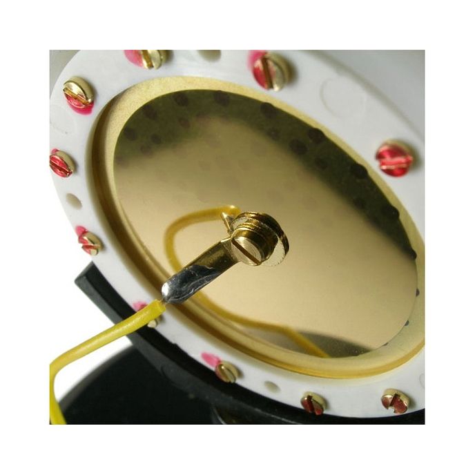

Капсюль К 49 идентичен капсюлю, применявшемуся в легендарных моделях Neumann U 47 и M 49. Ламповый каскад микрофона работает как преобразователь импеданса. В отличие от более ранних моделей, в выходном каскаде М 149 Tube вместо трансформатора используется бестрансформаторная схемотехника. Это позволяет использовать микрофон с длинным кабелем без ухудшения качества сигнала. На корпусе, ниже акустически прозрачной защитной решетки, расположены два селекторных переключателя.

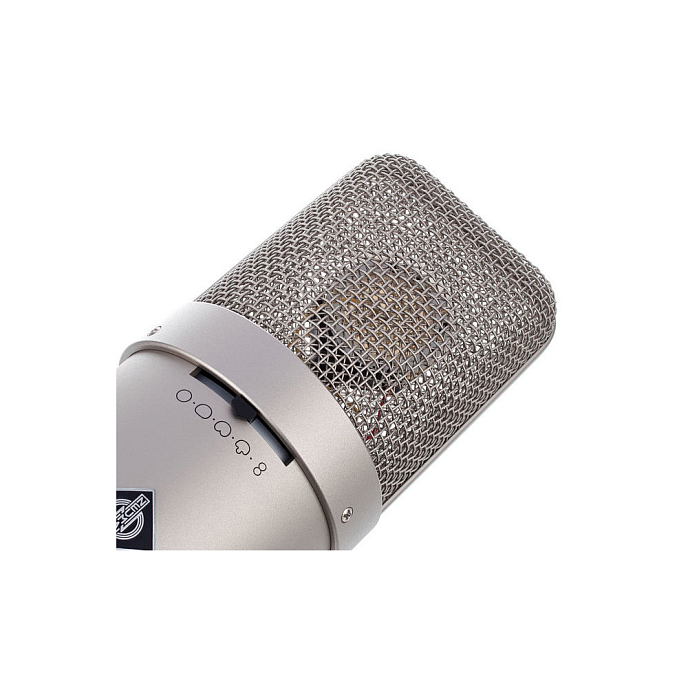

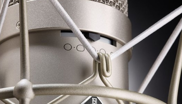

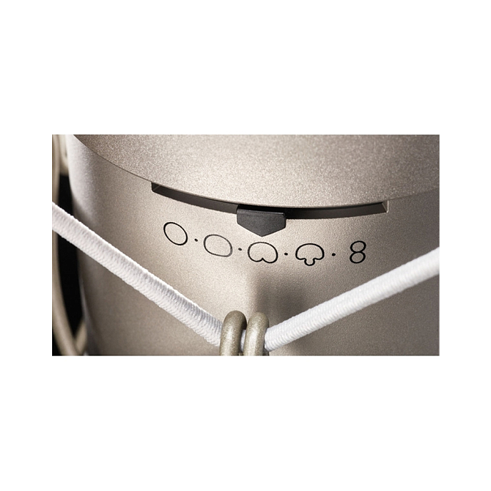

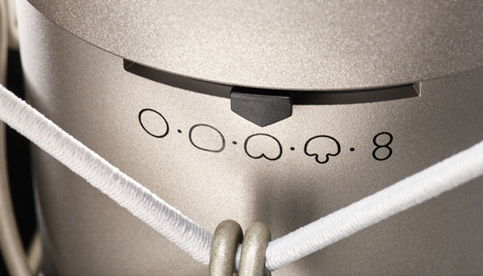

Переключатель на лицевой стороне обеспечивает выбор одной из девяти диаграмм направленности. Переключатель на тыльной стороне корпуса позволяет изменять параметры обрезного фильтра НЧ и точно отстроить частоту среза. Применение Наличие девяти диаграмм направленности делает М 149 Tube идеальным универсальным инструментом для широкого спектра решаемых задач. Также как и его предшественники, микрофон М 149 Tube является превосходным вокальным микрофоном не только из-за великолепных параметров капсюля, но и благодаря применению современной схемотехники, характеризующейся необыкновенно низким уровнем собственного шума. Акустические характеристики На рабочей стороне корпуса M 149 Tube помещен логотип компании Neumann.
Диаграммы направленности

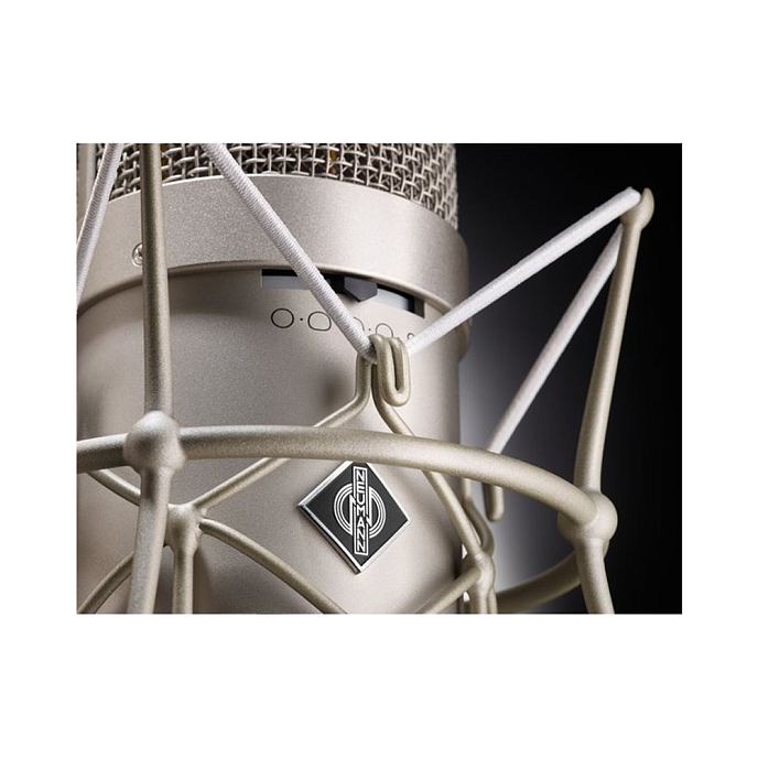

Рядом на корпусе расположен переключатель диаграмм направленности. В целях устранения структурных шумов капсюль установлен внутри защитной решетки на эластичном креплении. Поверхность под капсюлем имеет форму конуса в целях рассеивания звуковых отражений в акустическом пространстве ниже капсюля. Такая конструкция позволяет избежать интерференции с первичными звуковыми волнами, приходящими в направлении капсюля. Капсюль окружен большой, акустически прозрачной металлической решеткой, что повышает реалистичность звуковых образов. Диаграммы направленности Селекторный переключатель позволяет выбирать одну из девяти диаграмм направленности: круговую, широкую кардиоидную, кардиоидную, гиперкардиоидную, 8-образную и одну из четырех промежуточных между ними.

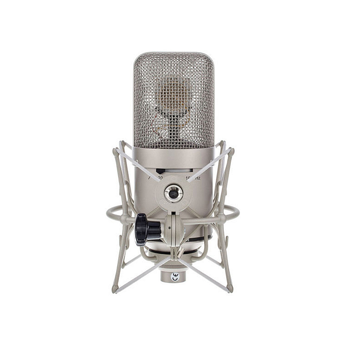

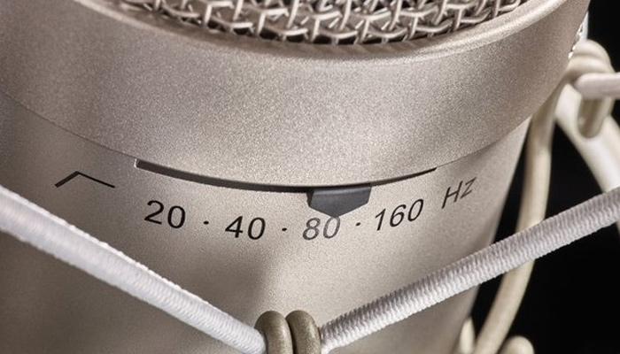

Впечатляет широкий динамический диапазон микрофона: в пиках напряжение на выходе изменяется в пределах +/-10 В при токе 20 мА. В целях поддержания идеальных рабочих параметров лампы применяется схема автоматической подстройки анодного тока и напряжения прогрева. Специальный датчик контролирует перепады напряжения в микрофонном кабеле, а соответствующая схема методом лимитирования обратного тока обеспечивает меньший нагрев катода и, соответственно, гарантирует продолжительный срок работы исправной лампы. При этом оптимизация рабочих параметров осуществляется очень быстро. Фильтр 7-позиционный переключатель, расположенный сбоку на корпусе микрофона, позволяет выбрать частоту среза обрезного фильтра НЧ (-3 дБ) шагами по 0,5 октавы в диапазоне от 20 Гц до 160 Гц. Этот фильтр эффективно подавляет шумы от кондиционеров или от ветра. Кроме того, фильтр может применяться для коррекции частотной характеристики в случае близкого расположения микрофона к источнику звука и неадекватного влияния эффекта приближения.

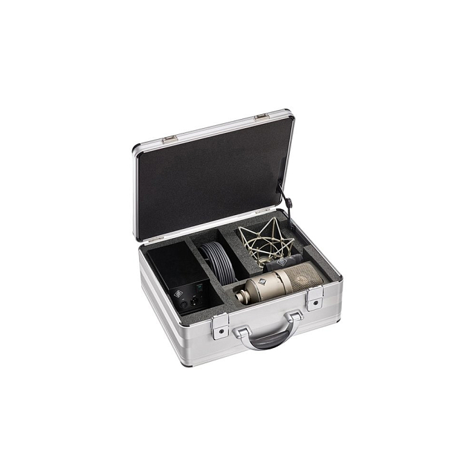

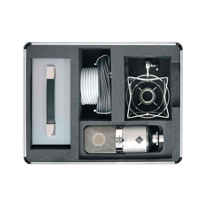

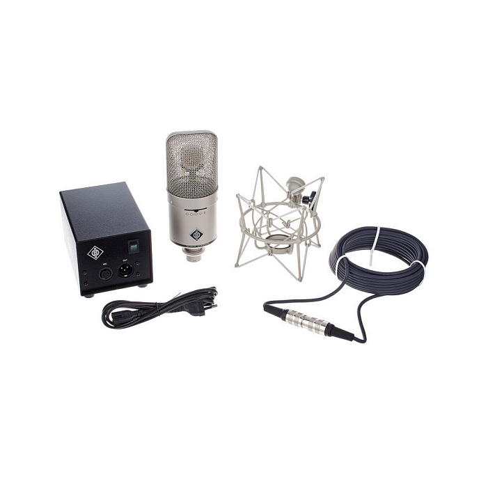

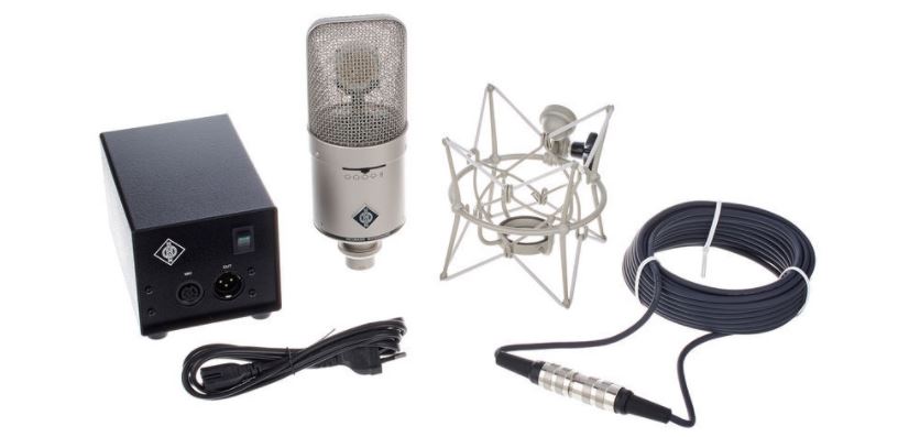

- микрофон M 149 Tube;
- алюминиевый кейс;
- пылезащитный чехол;

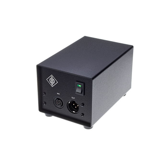

- источник питания N 149 A;

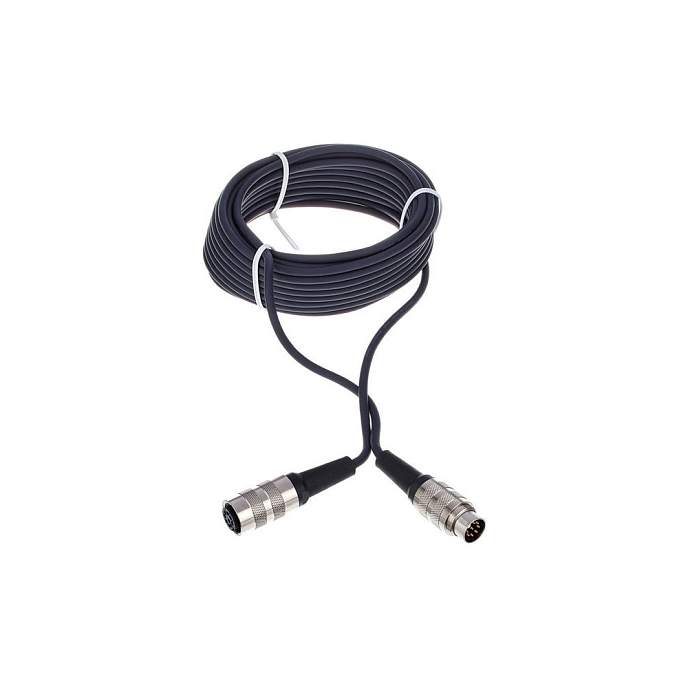

- микрофонный кабель KT 8;
- эластичный подвес EA 170;
- документация.
