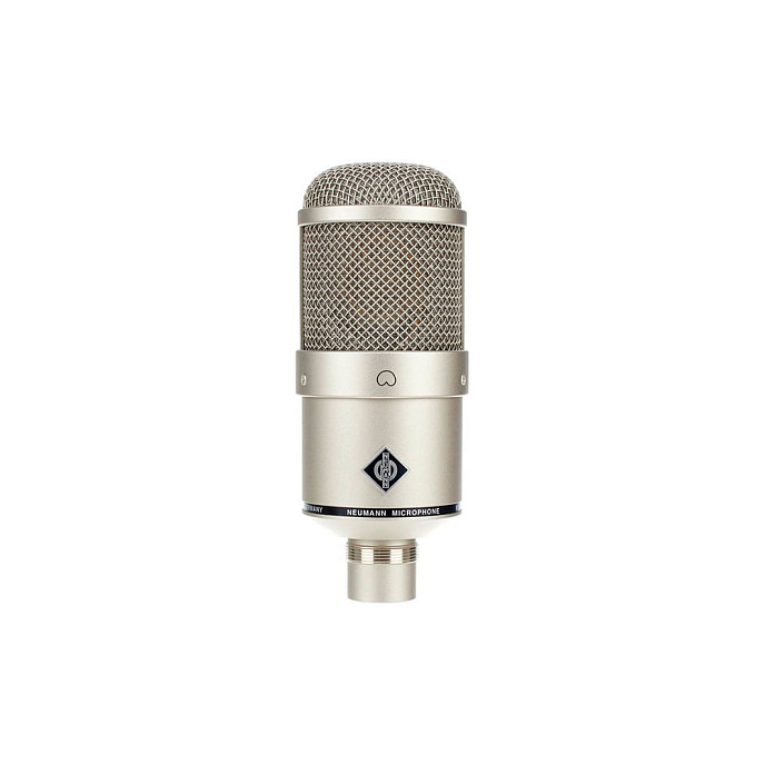

Neumann M 147 Tube Set EU
    M 147 Tube - ламповый конденсаторный микрофон с кардиоидной диаграммой направленности. Сердцем микрофона является капсюль K47 с двойной диафрагмой, унаследованный от легендарных предшественников, моделей U 47 и M 49. Эффективным элементом конструкции является также бестрансформаторный выходной каскад, отличающийся исключительно низким уровнем собственного шума. Именно благодаря инновационному сочетанию ламповой технологии и современной транзисторной схемотехники модель микрофона М 149 Tube в 1997 году была отмечена премией TEC Award.
    Акустические характеристики
    На рабочей стороне корпуса M 147 Tube помещён логотип компании Neumann. Чёрный цвет логотипа указывает на принадлежность к классу ламповых микрофонов. M 147 Tube обеспечивает ровную частотную отдачу в диапазоне до верхней середины, выше 2 кГц имеется подъем на 3 дБ. Конструкция металлической защитной сетки напоминает уменьшенную копию U 47. Сетка эффективно предохраняет капсюль от задуваний и взрывных звуков.
    Диаграмма направленности
    M 147 Tube имеет кардиоидную диаграмму направленности, приближающуюся, скорее, к суперкардиоидной, благодаря особенной конструкции капсюля. В области ВЧ диаграмма направленности становится более выраженной. По диаграмме направленности M147 Tube близок к ламповому микрофону U 47 и его преемнику U 47 Fet.
    В сравнении с другими микрофонами, преобразователь импеданса, использованный в M 147 Tube, отличается крайне низким уровнем собственного шума - 12 дБ-A / 24 дБ CCIR-взвешенный. Так же, как и в микрофоне M 149 Tube, в M 147 Tube сочетается современная схемотехника и специально отобранные электронные лампы (триоды). Такой подход в полной мере реализует абсолютное преимущество ламп при передаче сигнала от капсюля к выходному каскаду микрофона: исключается какое-либо окрашивание звука и иные артефакты.
    Лампа усиливает сигнал капсюля приблизительно на 10 дБ, таким образом, исключаются возможные влияния на звук последующих компонентов тракта. На выходе M 147 Tube обеспечивается высокое напряжение и, следовательно, микрофон может работать с кабелями длиной до 300 метров без ухудшения качества аудио сигнала.
    Источник питания N 149 A
    N 149 A – универсальный источник питания, работающий от сети переменного тока в диапазоне напряжений от 100 до 240 В / 50 и 60 Гц. Питание N 149 A осуществляется через стандартную сетевую розетку IEC 320. Выпускаются три версии M 147, различающиеся только типом силового кабеля. Источник питания N 149 A полностью совместим с микрофоном M 147 Tube.
