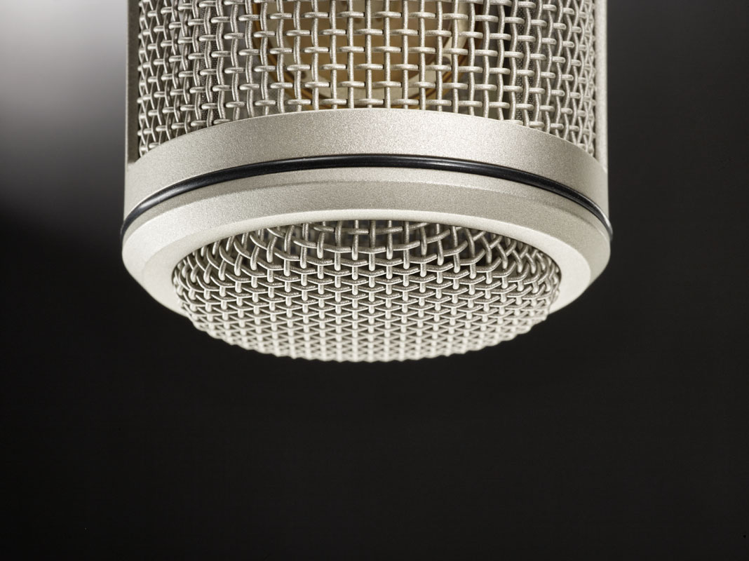

    Микрофоны серии Broadcast Line разработанны в строгом соответствии с требованиями профессиональных дикторов, работающих в радиовещании.
    Конденсаторный капсюль с большой мембраной, используемый в BCM 104, обеспечивает кардиоидную направленность, которая идеально подходит для озвучивания речи.
    Ровная АЧХ микрофона, вплоть до 3 кГц, в области ВЧ имеет плавный подъем. Предусмотрен внутренний выключатель фильтра компенсации эффекта близости (proximity effect). Еще один переключатель обеспечивает понижение чувствительности на 14 дБ. Благодаря этим особенностям BCM 104 может широко применяться в дикторской работе, на «круглых столах», в ток-шоу, при записи музыкальных радиопостановок.
    Механические свойства

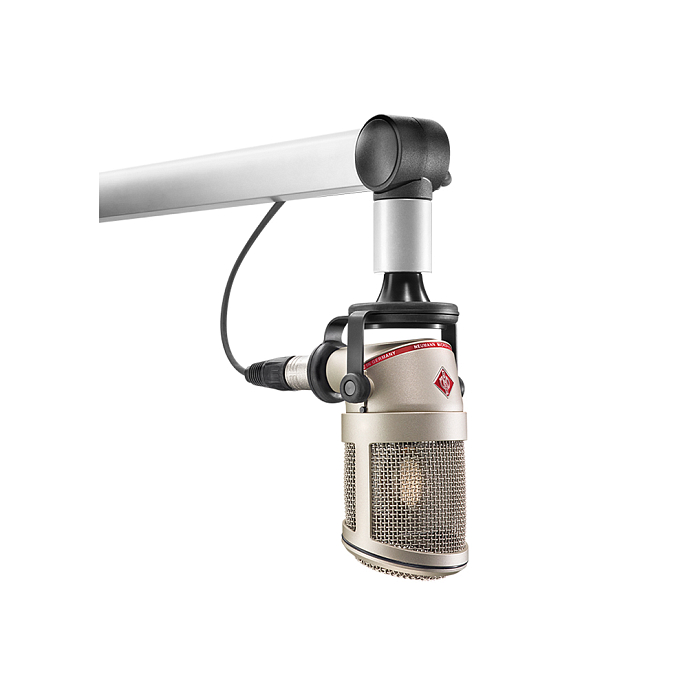

    Защитная решетка микрофона устанавливается на резьбе, что позволяет быстро снять ее для очистки. Поставляются дополнительные решетки с маркировочными кольцами разных цветов, так что каждый диктор может использовать собственную решетку в целях гигиены.

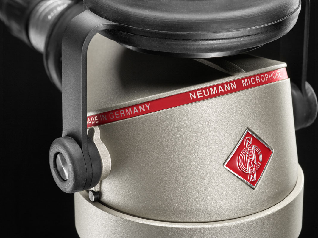

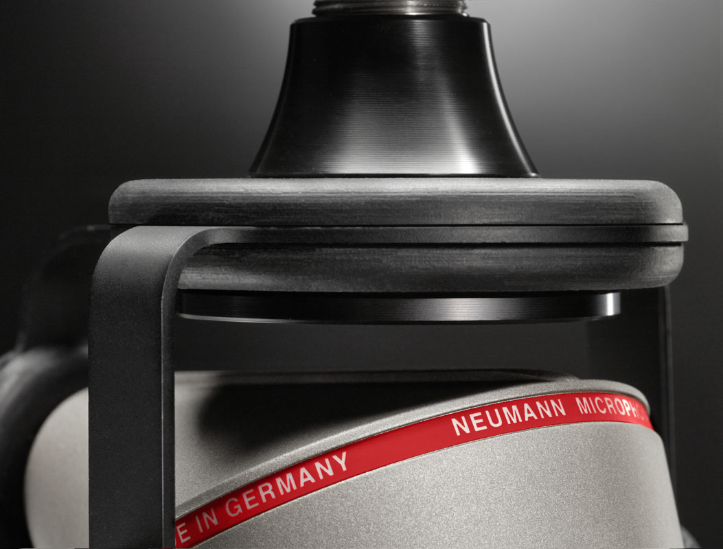

    Непосредственно перед капсюлем, смонтированным на рамке-держателе, имеется проволочная сетка с мелким сечением, служащая встроенным экраном ветрозащиты. Для защиты от структурных шумов на корпусе BCM 104 предусмотрен держатель с эластичным подвесом, совместимый со стандартными микрофонными «пантографами», применяемыми в студиях вещания.

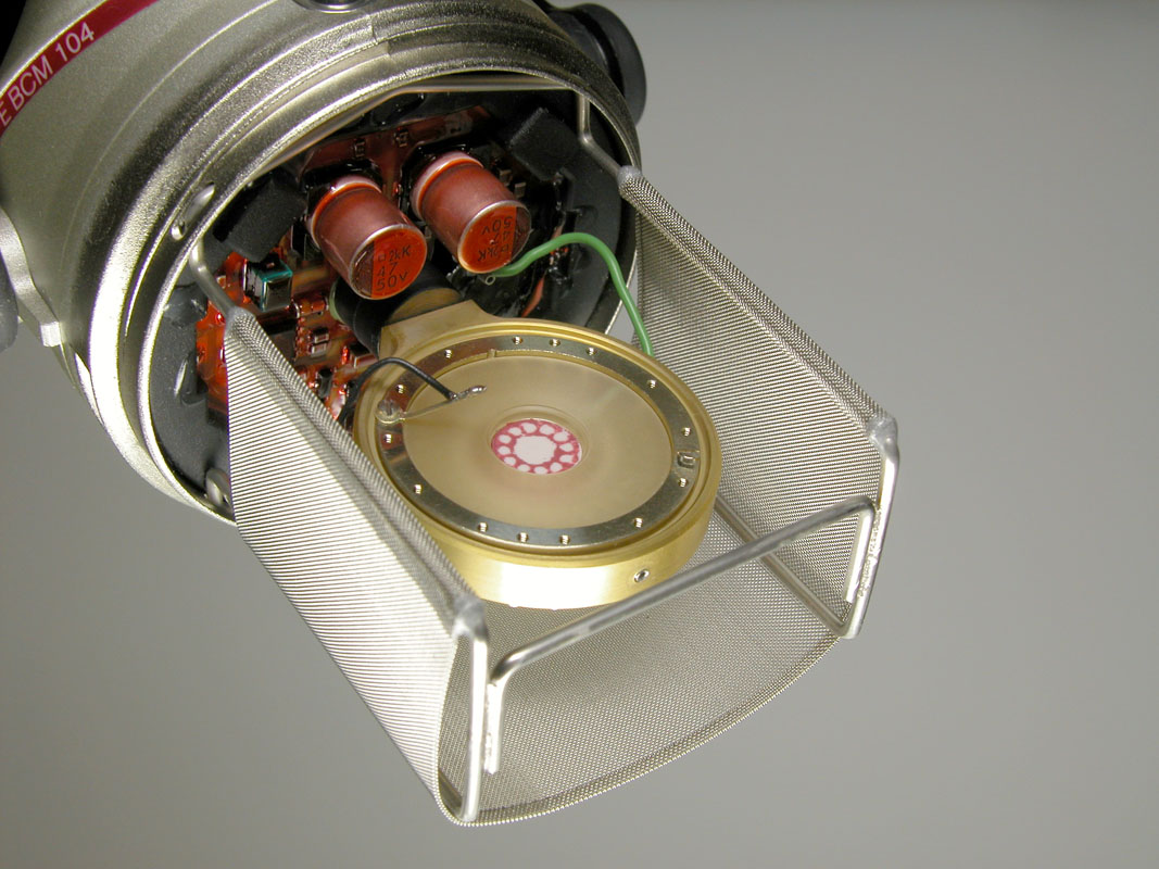

    В микрофоне используется капсюль K 104 с мембраной большого диаметра, обеспечивающий ровную частотную отдачу вплоть до 3 кГц. На высших частотах имеется подъем («презенс») не более 2 дБ. Так как указанные выше параметры обеспечиваются без использования эффекта резонанса, микрофон демонстрирует прекрасные переходные характеристики и передает фронты музыкального и речевого сигналов без какого-либо окрашивания.

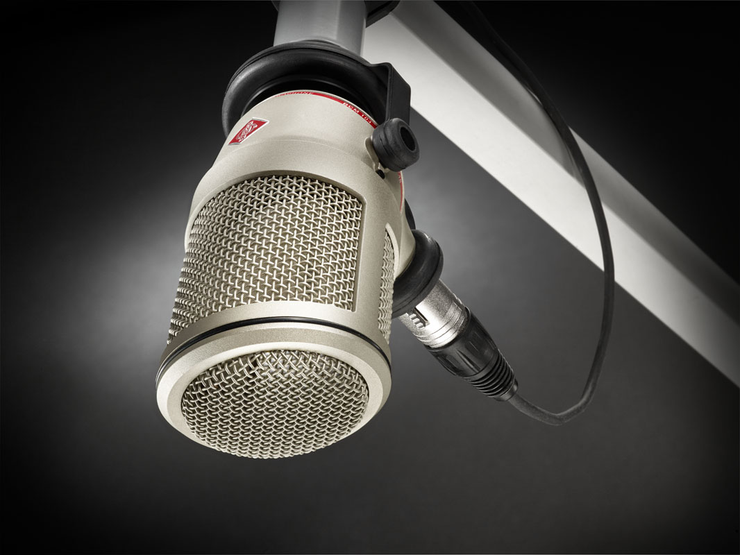

    Встроенный поп-фильтр
    Встроенный в микрофон поп-фильтр предотвращает появление «взрывных» шумов при записи вокала. Для очистки поп-фильтр снимается без применения инструментов.

    Вместо трансформатора, обеспечивающего гальваническую развязку выходного каскада и напряжения питания, в BCM 104 используется электронная схема, которая, как и трансформатор, обеспечивает эффективное ослабление синфазного сигнала. Наведенные помехи в балансных линиях подавляются как обычно. При очень низком уровне собственного шума 7 дБ и высокой устойчивости к перегрузкам (максимальный уровень звукового давления до 138 дБ SPL), BCM 104 обеспечивает динамический диапазон 131 дБ (А-взвешенный).
    Фильтр и аттенюатор
    Усилитель BCM 104 работает в линейном режиме при передаче частот до 20 Гц. Активный фильтр эффективно подавляет составляющие сигнала ниже этой частоты. Для компенсации эффекта приближения в микрофоне предусмотрен встроенный пропускной фильтр ВЧ с выключателем.
    Этот фильтр подавляет частоты ниже 100 Гц с крутизной 12 дБ/октава. Для работы со звуковыми трактами, рассчитанными на динамические микрофоны, в BCM 104 предусмотрен аттенюатор –14 дБ, также с выключателем. Оба выключателя расположены внутри корпуса микрофона, так как настройка обычно производится один раз, при коммутации звуковой системы.

    Предпочтительный режим эксплуатации – установка BCM 104 на стандартной студийной стойке или «пантографе» в эфирной студии. В комплект поставки входит переходник для резьбовых креплений различных диаметров.
