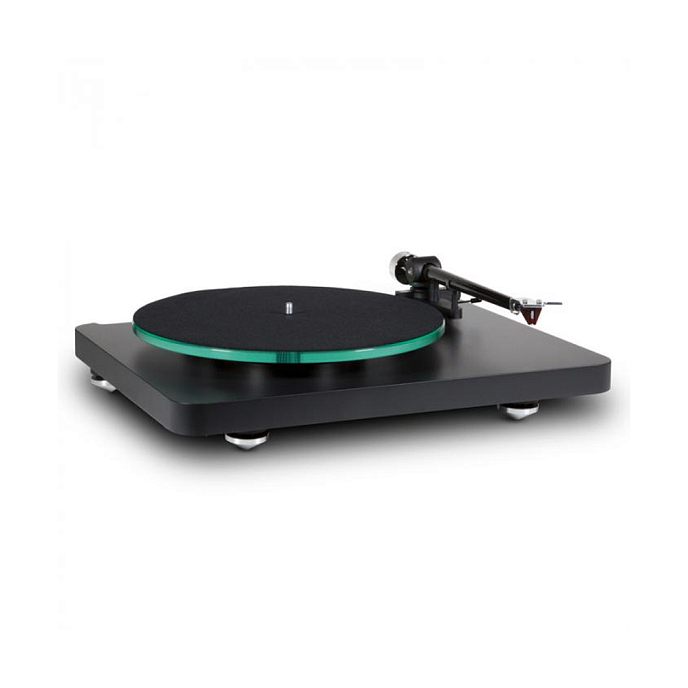

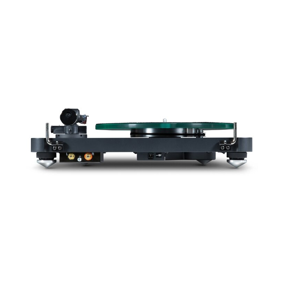

    NAD C588 это обновленная версия проигрывателя виниловых дисков C556, снятого с производства. NAD C588 это вертушка с пассиковым приводом и 9-дюймовым тонармом. Из настроек проигрыватель поддерживает регулировку вертикального угла трекинга и азимута. Работает NAD C588 с дисками на 33,3 и 45 оборотов. Проигрыватель имеет стеклянный диск сантиметровой толщины, прикрытый фетровым матом, стол из МДФ, стоящий на резиновых ножках, и идущая в комплекте защитная крышка.
    NAD C588
    Опорный диск достаточно массивный (1740 г), изготовлен из полированного стекла толщиной порядка сантиметра. Он устанавливается на пластиковый сабдиск, отлитый из низкорезонансного полимера, и накрывается фетровым матом. На сабдиск в свою очередь накидывается плоский пассик, передающий ему вращение от точеной алюминиевой втулки, смонтированной на шкиве двигателя. Она имеет две рабочих поверхности разных диаметров, и переключение скоростей осуществляется перекидыванием пассика с одной из них на другую. В проигрывателе NAD C 588 установлен синхронный мотор, питающийся переменным током, однако от чудес сети домашнего электроснабжения он изолирован полностью. Для этого используются выпрямитель, а затем регенератор постоянного тока обратно в переменный — с прецизионно заданной частотой и формой синусоиды.

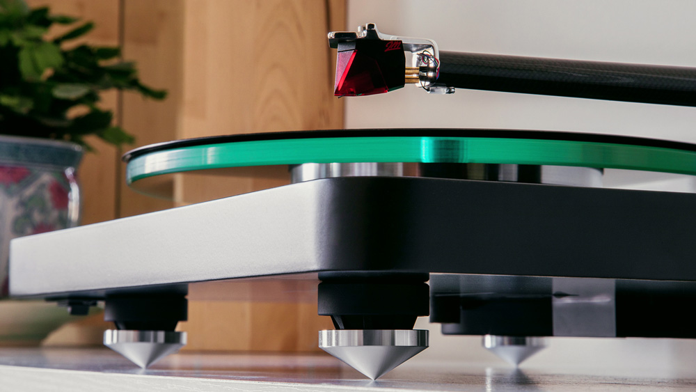

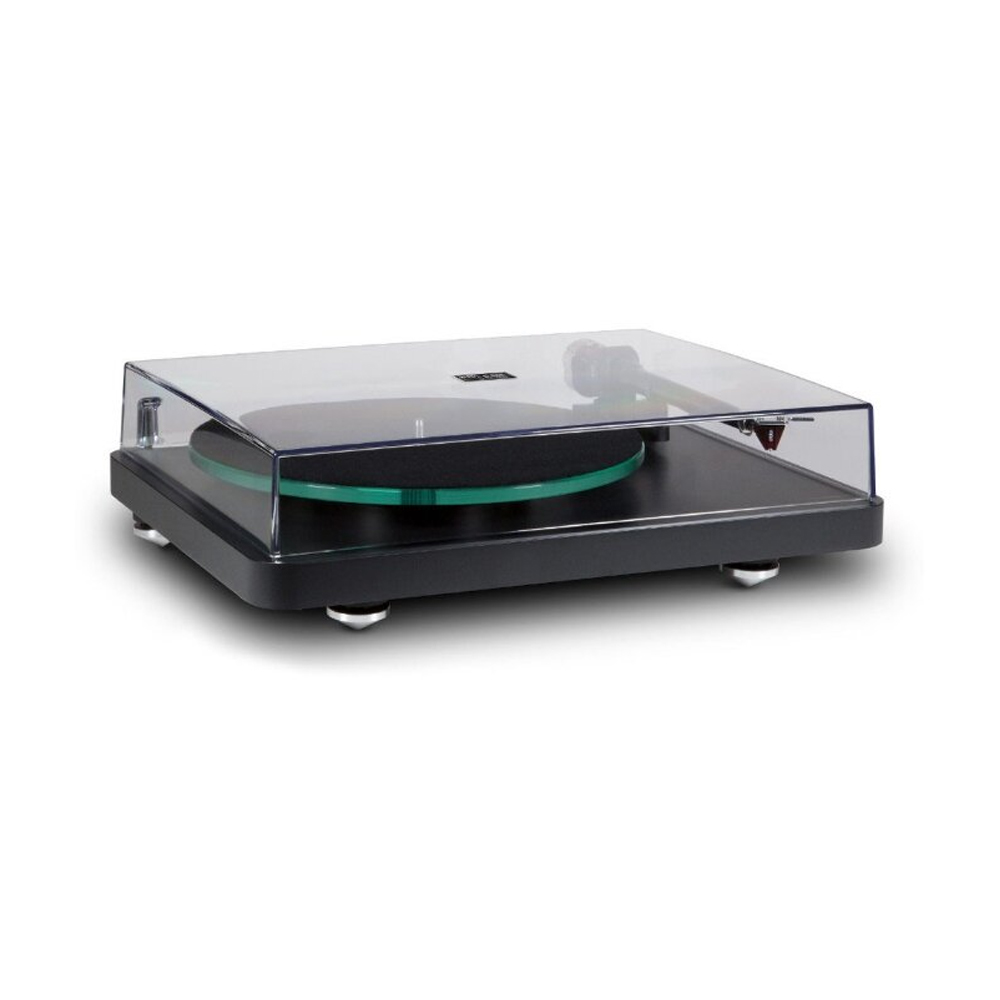

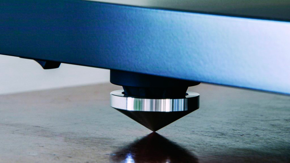

    Полированное стекло опорного диска, выглядывающее из-под черного фетра, смотрится эффектно. Крышка у проигрывателя NAD C 588 отлита из прозрачного безрезонансного акрила Perspex и уверенно фиксируется в любом положении относительно основного корпуса. Сам стол выточен из МДФ, причем финальная обработка выполнена фрезеровкой повышенной точности. Опирается она на четыре «плавающие» резиновые ножки с войлочными подпятниками. Демпфирование они обеспечивают для своего класса просто отличное, жаль только, что корректировка высоты конструкцией не предусмотрена.
    Опорный подшипник у NAD C 588 неинвертированный, с бронзовым стаканом, в который вставляется шкив из закаленной стали. Вся конструкция заключена во внешний металлический цилиндр, зафиксированный саморезами опять-таки на основной плите. Надо сказать, что при общей простоте конструкции, класс обработки поверхностей и качество монтажа действительно оказались на высоте. Шкив входит в подшипник плотно, без люфта, диск встает абсолютно ровно, никаких биений при работе замечено не было. Выключатель питания вынесен на нижнюю плоскость корпуса, а потому человек, не знакомый с вертушкой, первым движением ее не запустит. С другой стороны, и лаконизм поверхности присутствием брутального тумблера не нарушается.

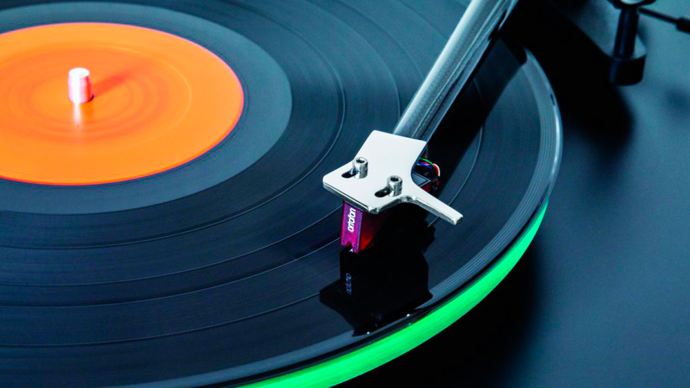

    Ortofon 2M-Red

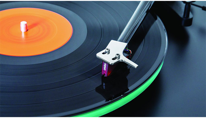

    Прямой 9-дюймовый тонарм выполнен из алюминия, как и шелл. Набор регулировок широк: предусмотрены установка прижимной силы, VTA, азимута и антискейтинга, причем последний настраивается не смещением грузика на леске, а прецизионным винтовым механизмом. В комплекте имеются все необходимые для настройки приспособления, включая весы и шестигранные ключи, одним из которых можно даже отрегулировать высоту втулки на шкиве двигателя (в том случае, если она вдруг начнет задевать нижнюю поверхность диска).
    Звукосниматель с подвижным магнитом Ortofon 2M-Red выпускается в обновленной серии головок фирмы, модели в которой различаются цветом корпуса. А само название 2M как раз и обозначает тип звукоснимателя - MM. В разработке этих моделей принимало участие датское бюро Møller Jensen Design, также ответственное за дизайн топовых головок MC Jubilee и Kontrapunkt. В конструкции этих звукоснимателей используется фирменная разработка компании, - магниты с разделенным полюсными наконечниками. Это обеспечивает для Ortofon 2M-Red такую же плоскую амплитудно-частотную характеристику, как и у более дорогих моделей MC-типа.
    Головка имеет эллиптическую иглу с прецизионной заточкой, обеспечивающей точный трекинг, прекрасную детализацию звука и минимальный износ пластинки при прослушивании музыки. Головка Ortofon 2M-Red обеспечивает очень насыщенный и динамичный звук, и отлично подходит для прослушивания современной электронной музыки. Расширенный частотный диапазон и минимальный уровень собственных шумов и искажений превращает прослушивание виниловых пластинок с помощью Ortofon 2M-Red в настоящее удовольствие. Этот звукосниматель представляет собой прекрасный пример современного картриджа, который можно с успехом использовать на многих моделях вертушек среднего класса.
