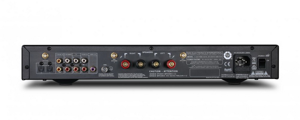

    Если заглянуть внутрь, то у NAD C338 внутри: импульсный блок питания, материнская плата с процессором АРМ, три антенных фидера, идущих к Bluetooth- и Wi-Fi антеннам, торчащим снаружи, много электроники, экранированных радиомодулей, шлейфов.
    Ближе к разъемам, располагается блок фонокорректора, прикрытый толстым алюминиевым кожухом. ЦАП: Burr-Brown PCM1796, установленный на отдельной плате вместе с выходным каскадом. На выходе ЦАП, в аналоговой части платы используются операционные усилители Burr-Brown OPA623 и L49725. Перед ЦАПом установлен цифровой приемник совсем другой марки — CS8416 от CirrusLogic, поддерживающий (как и PCM1796) максимальную частоту дискретизации 192 кГц.

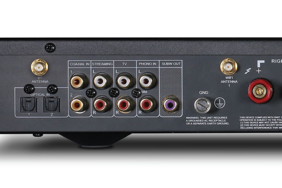

    У NAD C338 есть два оптических и два коаксиальных входа, еще два входа обычных аналоговых, а третий аналоговый вход подключен ко встроенному фонокорректору ММ-типа. На этом список более или менее типовых входов заканчивается и начинается самое интересное. Усилитель имеет встроенный Bluetooth и Wi-Fi, причем обеспечивает исключительно работу с протоколом Chromecast. Последнее делает сетевое подключение именно входом. Встроенный приемник выполняет исключительно функцию средства воспроизведения, а выбор файлов и управление ими происходит в планшете, смартфоне или компьютере, с которого осуществляется Chromecast трансляция. Также у С338 имеется отдельный выход для сабвуфера, что удобно: не нужно использовать переходники и дополнительные кабели, неизбежно нарушающие гармонию звучания.
