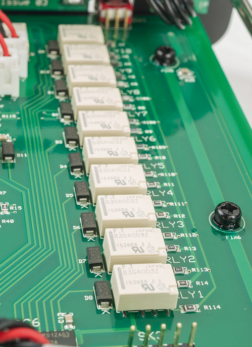

    С технической точки зрения фонокорректор Musical Fidelity MX-VYNL способен удовлетворить даже неугомонных экспериментаторов и любителей апгрейда. Корректор рассчитан на работу с головками разных типов и позволяет подобрать оптимальный режим для каждого конкретного экземпляра. Для этого имеется выбор из девяти значений сопротивления нагрузки для МС (10, 20, 50, 100, 200, 400, 800, 1200, 47000 Ом) и пяти значений входной ёмкости для ММ (50, 100, 200, 300, 400 пФ).

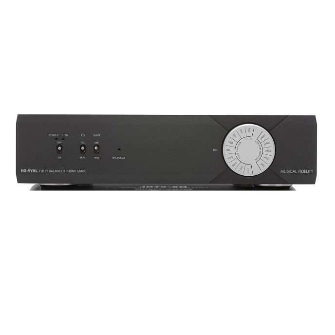

    Удобно, что подбирать входные параметры легко прямо во время воспроизведения – для этого не нужно снимать верхнюю крышку или щёлкать DIP-переключателями, спрятанными в днище корпуса. Настройки производятся крупной ручкой, наполовину утопленной в лицевую панель. Если отдача головки ниже стандартной, тумблером «+6 dB» увеличиваем коэффициент усиления вдвое. При необходимости ослабить инфра-низкую составляющую («заводится» комната, гудит сабвуфер) достаточно перейти с коррекции RIAA на IEC.

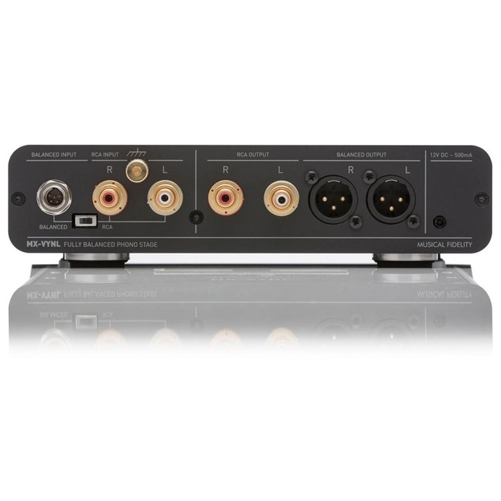

    Входная коммутация предусматривает одновременное подключение двух проигрывателей (или одного с парой тонармов), причём один по балансной схеме через 5-контактный разъём мини XLR, а другой – через гнёзда RCA с заземлением под винт. Нужный в данный момент вход выбирается ползунковым переключателем на задней панели. Выходов также два – балансный на стандартных XLR и обычный RCA. Они не коммутируются и могут быть задействованы параллельно, например, для записи (оцифровки) и одновременного контроля процесса через второй контур.

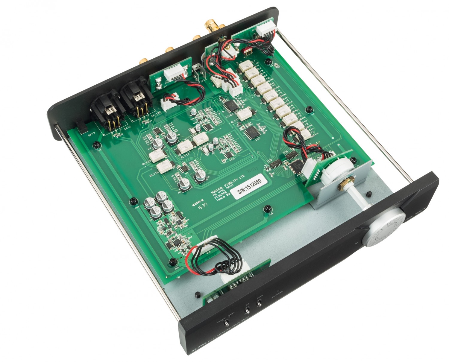

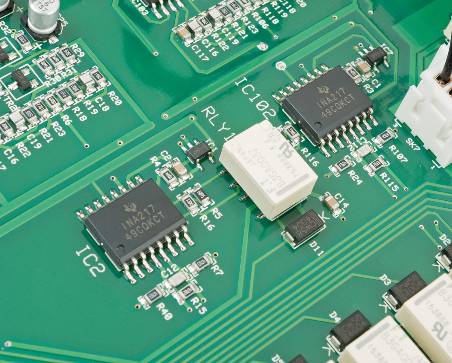

    Схема MX-VYNL полностью балансная, и в описании говорится, что в ней используется коррекция в соответствии с обновлённым стандартом RIAA, оговаривающим ход частотной характеристики до 80 кГц. Технические характеристики, впечатляющие: отклонение от стандартной кривой 0,1 дБ, взвешенное отношение сигнал/шум в режиме MC -98 дБ, перегрузочная способность 24 дБ. Питается корректор от внешнего адаптера, выдающего 12 В постоянного тока при токе 500 мА. По всей видимости, в самом аппарате имеется преобразователь напряжения в двухполярное, т.к. только в этом случае можно реализовать полностью симметричную схему усилительного тракта. Чисто внешне Musical Fidelity MX-VYNL производит впечатление солидной вещи — вес около двух килограммов, продуманная эргономика, безукоризненная сборка, качественные разъёмы...
