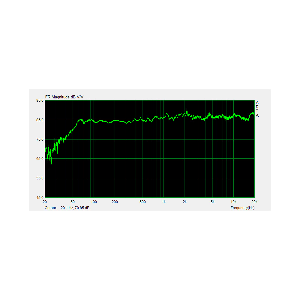

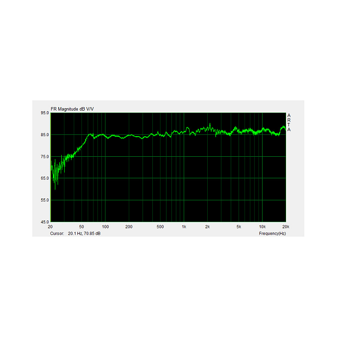

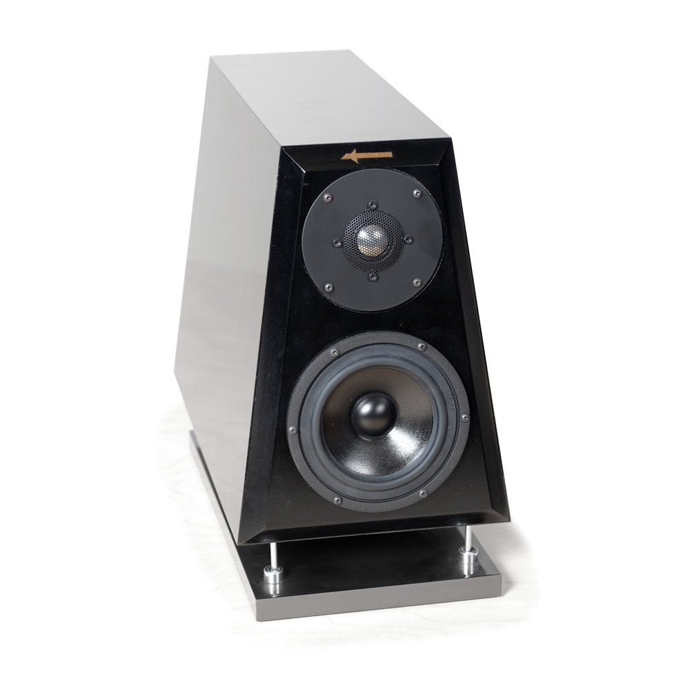

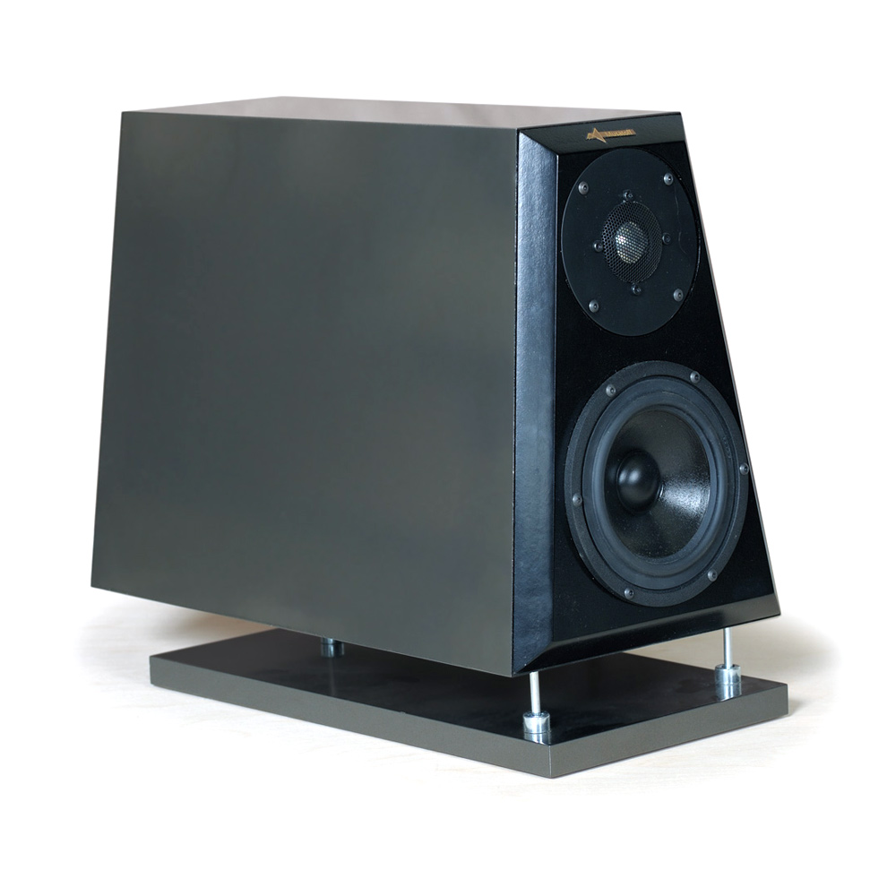

    Очень сложно поверить при первом прослушивании, что такие небольшие АС способны выдать хороший артикулированный бас и построить полномасштабную сцену. Но это именно так. Получен этот результат не на пустом месте. Акустические системы построены по архитектуре 2.5 полосы, что не ново на рынке. Однако, это решение получило новое развитие, основывающееся на предварительных теоретических расчетах.

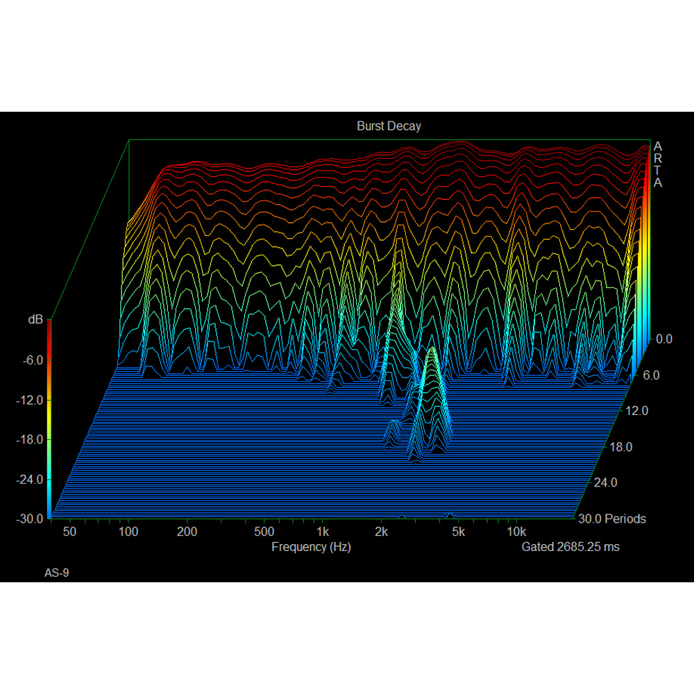

    Если для дополнительной сабовой полосы взять динамик с нужными параметрами и большей площадью, поместить его в тот же объем, что и основной НЧ динамик, то можно добиться акустического демпфирования последнего, что предотвратит выход его из линейного хода на НЧ. А дополнив конструкцию подходящим электрическим фильтром, я достиг не только прекрасного баса, но и отсутствия провала импеданса, чем грешат решения с дополнительной половиной полосы. Мало того, импеданс таких АС оказывается очень ровный, что сильно снижает требовательность АС к усилителю.
    В итоге, получены прекрасные всеядные акустические системы с ровной АЧХ, ровным импедансом и широкой сценой. При этом, как выразился один из профессионалов после прослушивания, по ним можно записывать партию бас гитары, настолько артикулированно передан бас. АС могут быть изготовлены под заказ в любом шпоне или покраске, со стойками или без них.
    • диапазон воспроизводимых частот по уровню -3 дБ: 50 Гц - 20 кГц;
    • диапазон воспроизводимых частот по уровню -10 дБ: 45 Гц - 24 кГц;
    • xастота раздела полос: 4 кГц.
