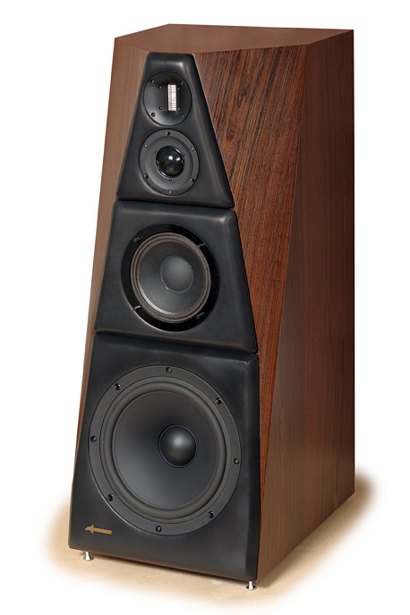

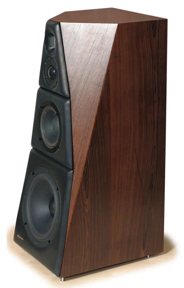

    На сегодняшний день, это верхние акустические системы в линейке. Они вобрали в себя весь опыт, накопленный при создании как этой, так и прошлой линейки акустических систем. При ее создании использован целый ряд технических решений, позволяющих добиться очень высокого качества звуковоспроизведения.
    • номинальный импеданс 8 Ом;
    • диапазон воспроизводимых частот по уровню -3 дБ 30 Гц - 40 кГц;
    • диапазон воспроизводимых частот по уровню -10 дБ (ГОСТ) 25 Гц - 80 кГц;
    • номинальная средняя чувствительность по ГОСТ 88 дБ/Вт/м;
    • частота раздела полос 90 Гц, 800 Гц и 4,5 кГц;
    • характеристические размеры динамиков 12" + 8" + 2,1" + лента.

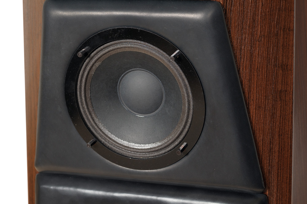

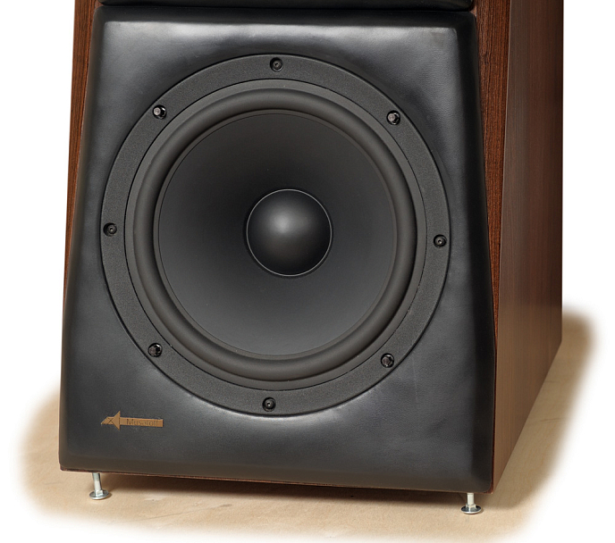

    Для получения одновременно глубокого и артикулированного баса применена архитектура в 3,5 полосы. Мидбасовый и низкочастотный динамики находятся в общем акустическом объеме. При этом, со стороны низких частот мидбасовый динамик не закрыт фильтром. Что бы предотвратить большой ход мидбасового динамика и появление искажений на нем, низкочастотный динамик находятся за специально настроенным фильтром, в результате чего, низкочастотный динамик акустически тормозит мидбасовый динамик. В результате, весь низкочастотный регистр получает четкость передачи мидбасового динамика и глубину, обеспечиваемую большим низкочастотным динамиком.
    Как известно, наличие внутренних стенок в акустике порождает появление стоячих волн, с которыми обычно борются поглощающим наполнением корпуса. Это полностью не решает проблему, поскольку остаются окрашивающие хвосты на кумулятивном спектре. Для преодоления этого эффекта применена резонансная система поглощения резонансов. Поскольку резонансы компенсируются очень эффективно, то это позволяет не делать большого наполнения корпуса звукопоглощающими материалами. Выглядит система как набор труб, соединяющий различные части корпуса АС. В результате убрано большинство окрасок из диапазона верхнего баса – нижней середины.
    В области середины и верхней середины большое влияние оказывает форма лицевой панели. Острые углы, параллельные грани, порождают изрезанность АЧХ и особенно при смене угла положения АС. Что бы избавиться от этого эффекта, применены скошенные грани лицевой панели. В результате получены практически идеальные характеристики направленности излучения. АЧХ АС практически не меняется от угла к ней.
    От верхней середины и выше, большое влияние оказывает поверхность лицевой панели. Отражения от нее вносят изрезанность в АЧХ АС. Для предотвращения этого эффекта лицевая панель покрыта мягким материалом и кожей козы. Кожа хорошо работает в области ВЧ, а мягкий материал под ней в области верхнего СЧ.
    Настройка фильтров – трудоемкая работа, многое в которой не удается проверить из-за очень большого количества вариантов. Потому основная часть работы выполнена на компьютере с помощью специально написанной программы. Представленные на фото АС отделаны шпоном лауро прето с покрытием полуматовым лаком с проработкой структуры древесины. Под заказ, может быть применен любой тип шпон или покраска.
