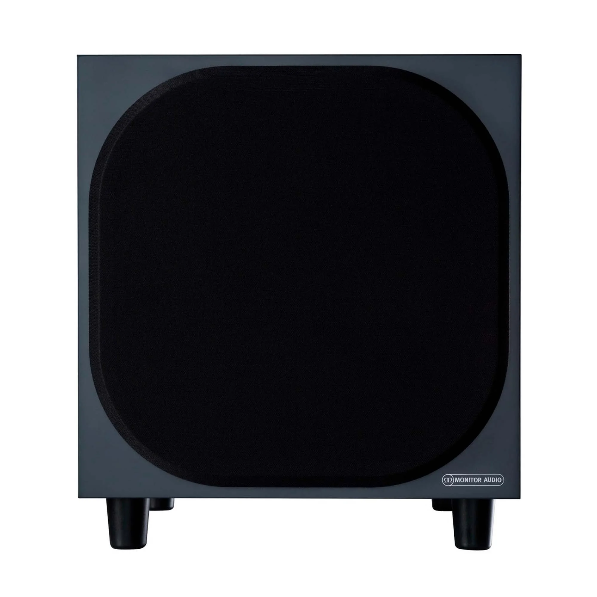

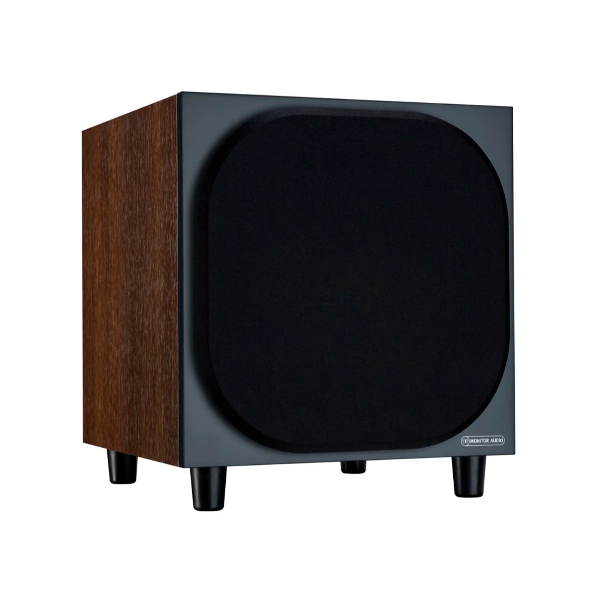

    Активный сабвуфер Monitor Audio Bronze W10 представляет собой современную и мощную модель, предназначенную для озвучивания комнат средних размеров. Сабвуфер выполнен в сравнительно компактном корпусе из MDF толщиной 18 мм и имеет качественную внешнюю отделку. По своим параметрам и дизайну Monitor Audio Bronze W10 полностью согласован с акустикой серии Bronze 6G, однако может с успехом использоваться и в домашних кинотеатрах, оснащенных колонками других марок.

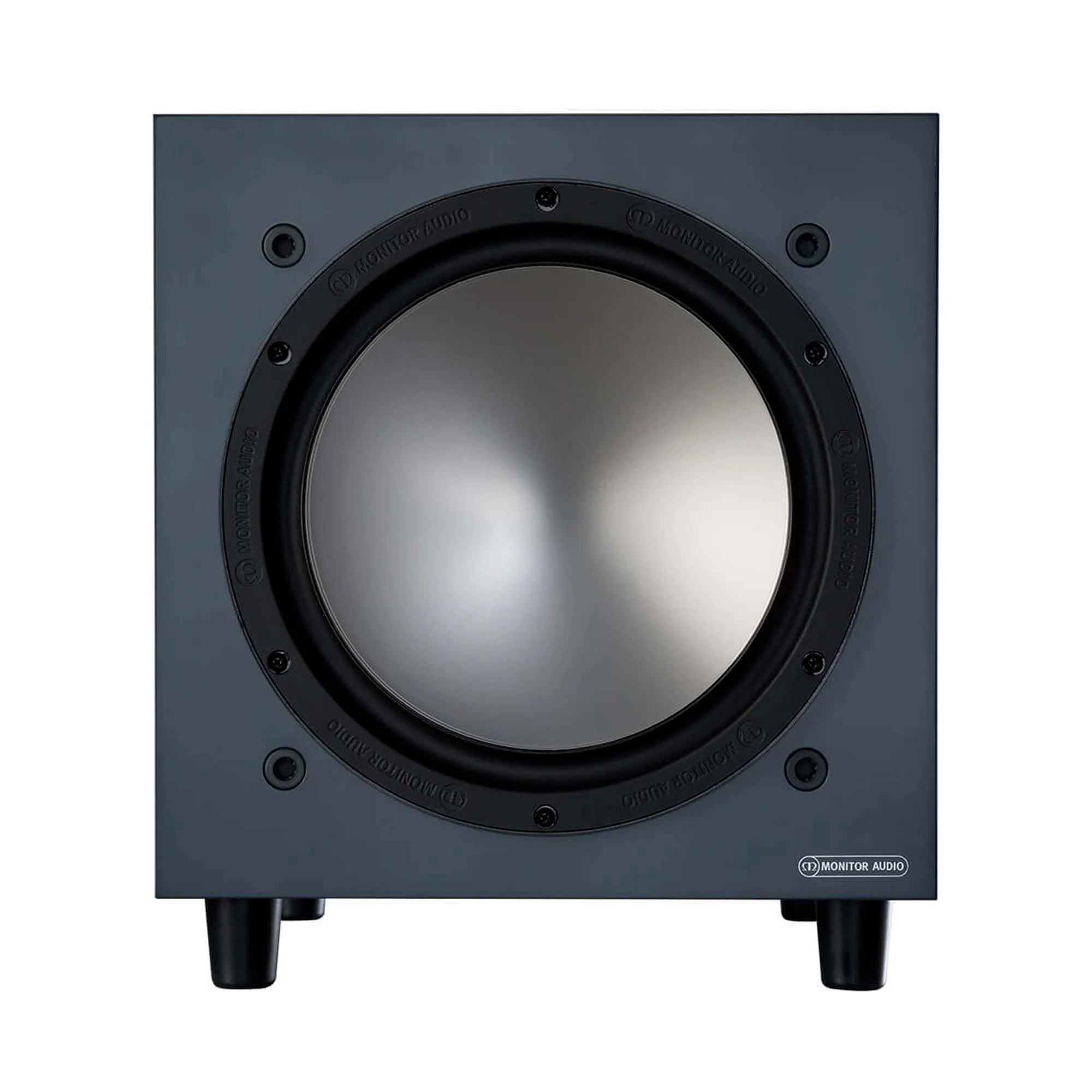

    • 10 дюймов, диффузор C-CAM, амплитуда перемещения диффузора 17 мм, звуковая катушка 2 дюйма.
    Сабвуфер оснащен низкочастотным динамиком диаметром 10 дюймов с комбинированным диффузором C-CAM. Басовик имеет крупную звуковую катушку диаметром 2 дюйма, которая обеспечивает его быстрое перемещение с большой амплитудой. Этот излучатель работает в паре с пассивным басовым радиатором такого же диаметра, что обеспечивает хорошую глубину и проработку басов при сохранении небольших размеров корпуса. Динамик подключен к усилителю класса D, который развивает выходную мощность 220 Вт. Для обеспечения усилителя необходимой энергией в сабвуфере Monitor Audio Bronze W10 установлен источник питания SMPSU повышенной мощности.
