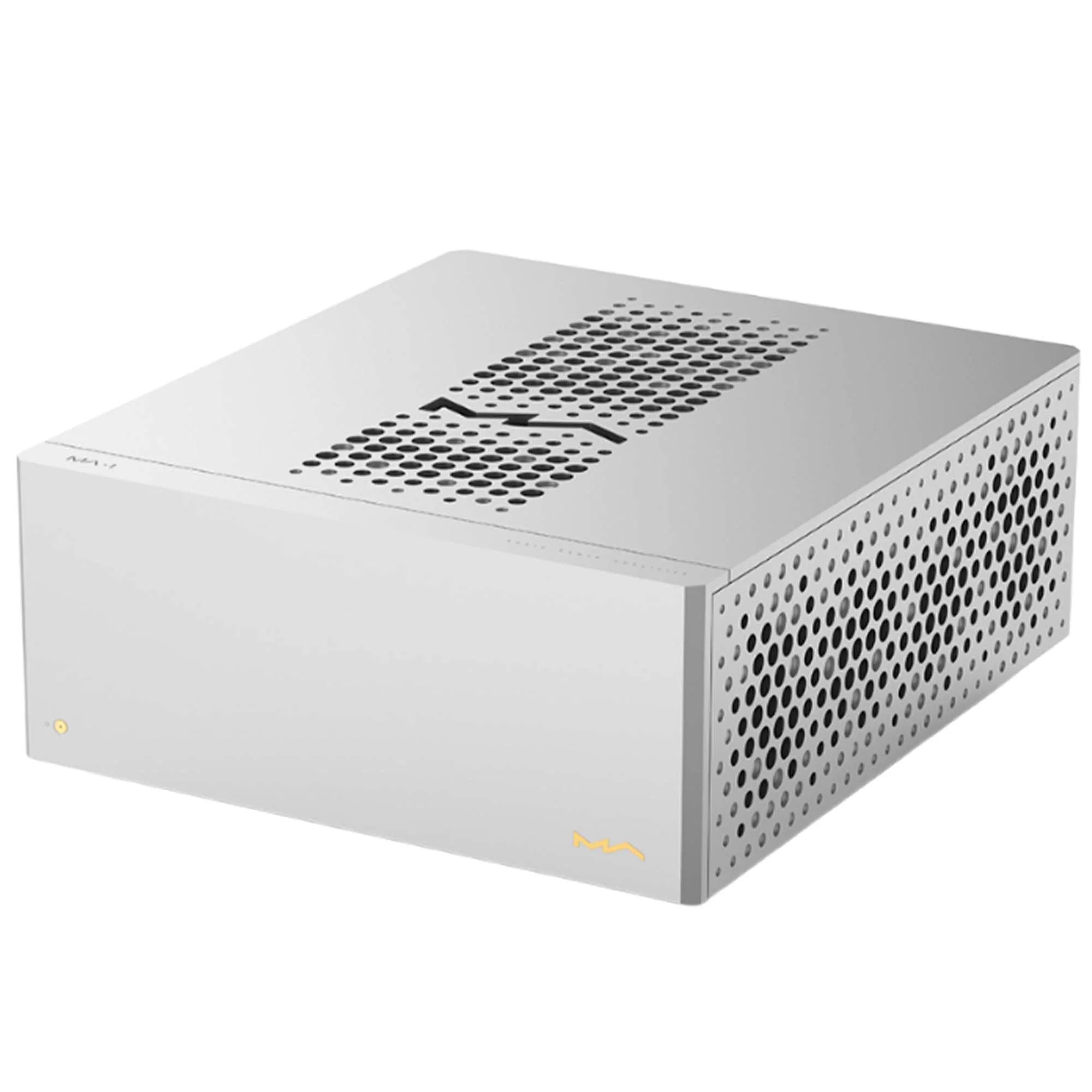

    Серия M знаменует собой важный этап в развитии компании Matrix Audio на её пути к совершенствованию традиционных Hi-Fi систем. Линейка включает музыкальный стример MS-1, предварительный усилитель MP-1 и оконечный усилитель MA-1 – устройства, образующие полноценную систему флагманского уровня. В серии M впервые реализована новая концепция дизайна – Matrix Design, которая предвосхищает эволюцию продуктов компании в будущем.
    • референсный усилитель мощности, способный работать в стерео/монорежиме или в мостовом режиме;
    • оконечный усилитель MA-1 – это первая в истории Matrix Audio модель в классе АВ;
    • H-образная конструкция шасси;
    • бесшумное охлаждение.

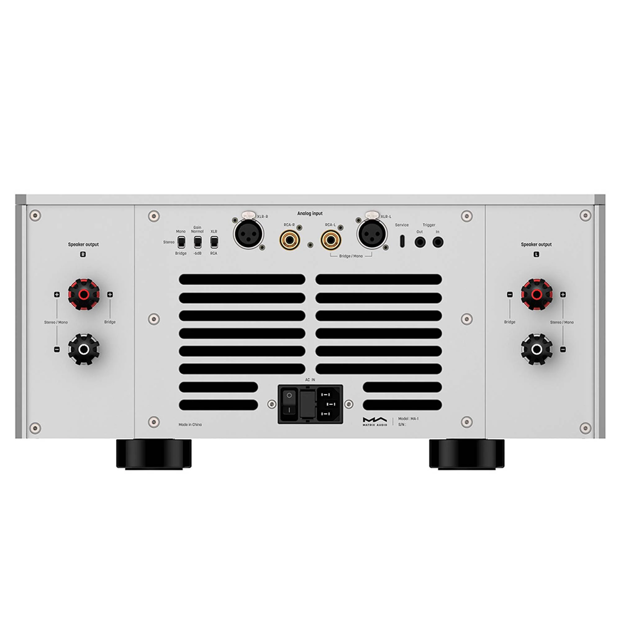

    Выходные каскады каждого из каналов построены на десятке транзисторов ONSEMI, что обеспечивает низкое выходное сопротивление и соответственно высокий коэффициент демпфирования. При потребляемой «на холостом ходу» мощности до 300 Вт, усилитель обеспечивает выходную мощность в 250 Вт на канал при нагрузке 8 Ом и 450 Вт на 4 Ома. Стандартный стереорежим работы можно, при необходимости, переключить в мостовой или моно. Также переключается и коэффициент усиления: стандартное значение в 30 дБ можно ослабить на 6 дБ. Режим стерео: стандартный режим работы усилителя с подводом мощности отдельно к левому и правому каналам. Все звуки точно локализованы в стереофонической сцене. Мостовой режим: два усилителя объединены вместе, обеспечивая больше энергии для воспроизведения музыки. Такая комбинация будет легко раскачивать даже колонки, требующие большой мощности или имеющие низкую чувствительность. Режим моно: два усилителя: один для левого канала, другой — для правого. Такая комбинация обеспечивает более высокое качество звука, поскольку предлагает благоприятный режим для работы акустики высшего класса или моделей с двухпроводным подключением, полнее раскрывая их потенциал.
    В блоке питания поканально установлены два трансформатора суммарным потенциалом 1250 ВА. Они обеспечивают двуполярное напряжение в ±80 В. Здесь использован банк фильтрующих конденсаторов суммарной емкостью почти 200 тысяч мкФ. За счёт их большого количества (28 штук) обеспечивается меньшее внутреннее сопротивление и, соответственно, большее быстродействие.

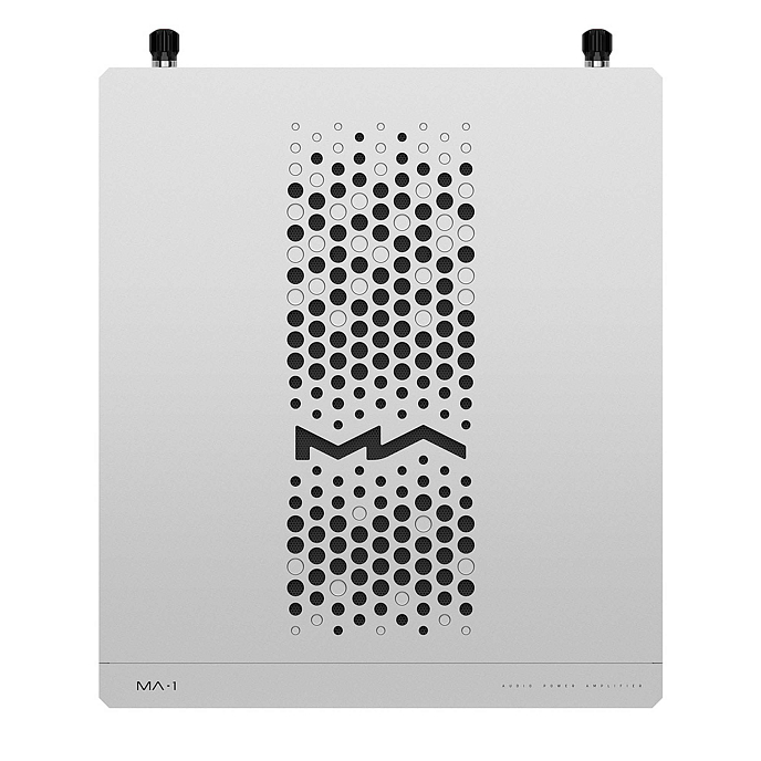

    Уникальное шасси H-образной формы для моделей Matrix Audio серии M является результатом двух лет непрерывной оптимизации и совершенствования различных аспектов конструкции, включая взаимосвязь между механическими деталями, компоновку схемы, внешний вид. Алюминиевая плита толщиной 20 мм, изготовленная на станке с ЧПУ и подвергнутая многочисленным операциям последующей обработки, служит опорой H-образной структуры и основанием самого устройства. На эту плиту устанавливаются компоненты схемы, и вся конструкция держится на мощных массивных ножках, которые обеспечивают ее прочность и устойчивость. После установки панелей внутри образуется несколько изолированных отсеков. В каждом из этих отсеков размещены различные электронные модули. Это позволяет существенно снизить взаимные помехи между модулями. Модули левого и правого каналов расположены симметрично по обеим сторонам внутри корпуса, образуя визуальный баланс.
    Электронная система контроля непрерывно измеряет температуру с помощью двух датчиков на главном радиаторе. Когда температура превышает заданное значение, система автоматически запускает 7.4-дюймовый сверхтихий вентилятор и динамически регулирует скорость его вращения. Вы не заметите шума от вентилятора, даже если устройство работает на малой громкости или звук отсутствует. Изолированная конструкция воздуховода гарантирует отсутствие электронных компонентов на пути воздушного потока и предотвращает накопление пыли при длительной эксплуатации.
