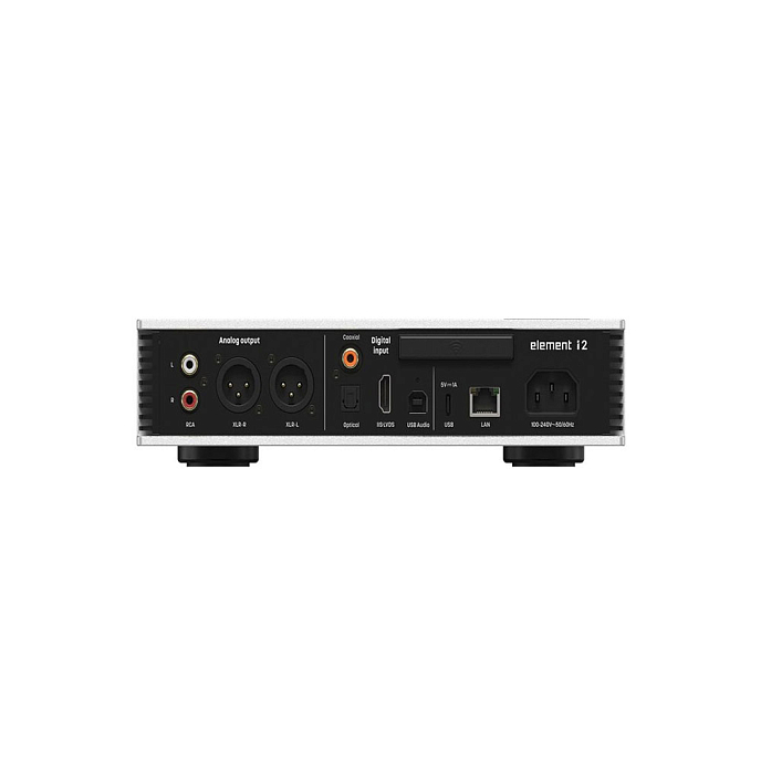

Порт IIS-LVDS (I²S) реализован на стандартном 19-контактном разъёме HDMI. Для передачи данных IIS используется 4 набора дифференциальных сигналов LVDS. Поддерживается входной сигнал PCM до 32 бит / 768 кГц и DSD до 1 бит / 22.4 МГц.
