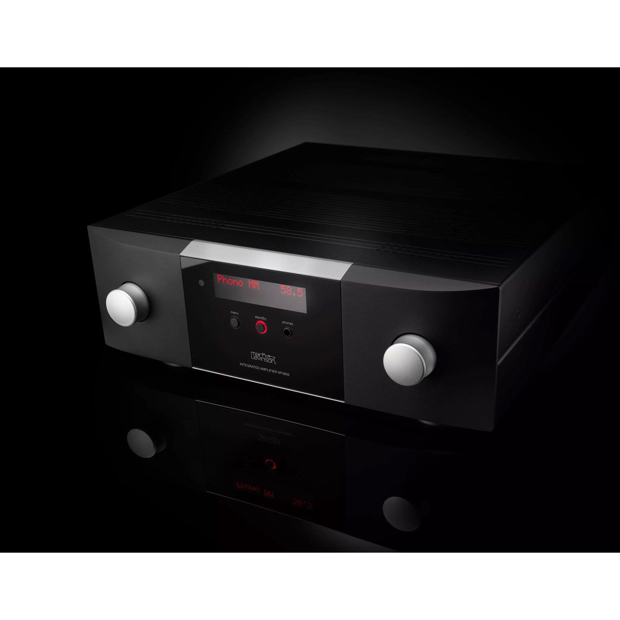

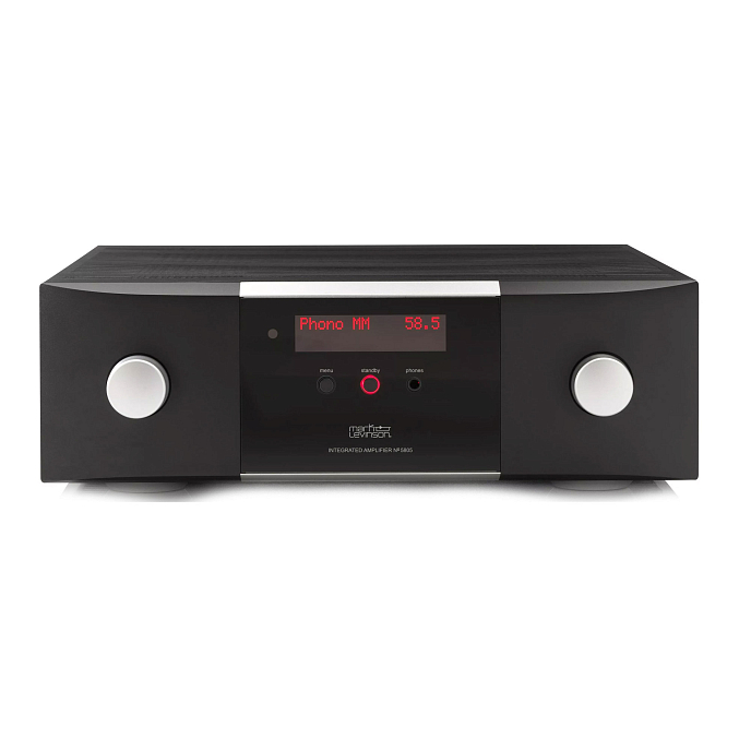

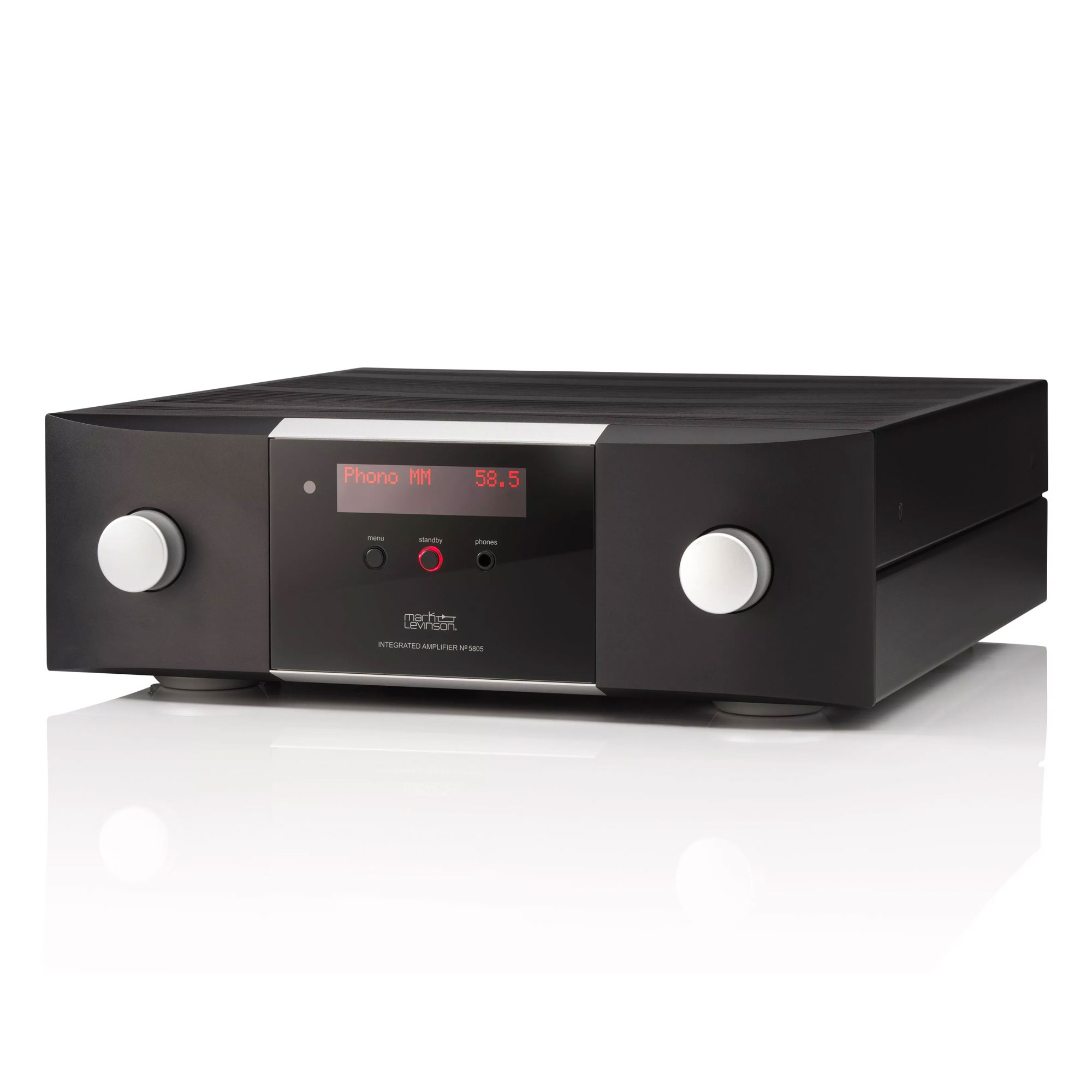

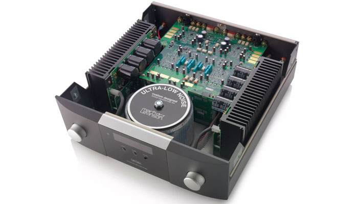

    Mark Levinson №5805 имеет характерные для большого усилителя размеры, но с увеличенной глубиной (507 мм) и весьма внушительным весом (28.1 кг). Усилитель стильно выглядит: матово-чёрный корпус выгодно оттеняют красная индикация, ручки с профилем песочных часов и детали из стекла и матового алюминия. В усилителе Mark Levinson №5805 полностью дискретная секция усилителя использует непосредственную связь с выходным каскадом класса AB, рассчитанным на 125 Вт при сопротивлении акустической системы 8 Ом. И выдаёт почти вдвое большую мощность при нагрузке 4 Ом.

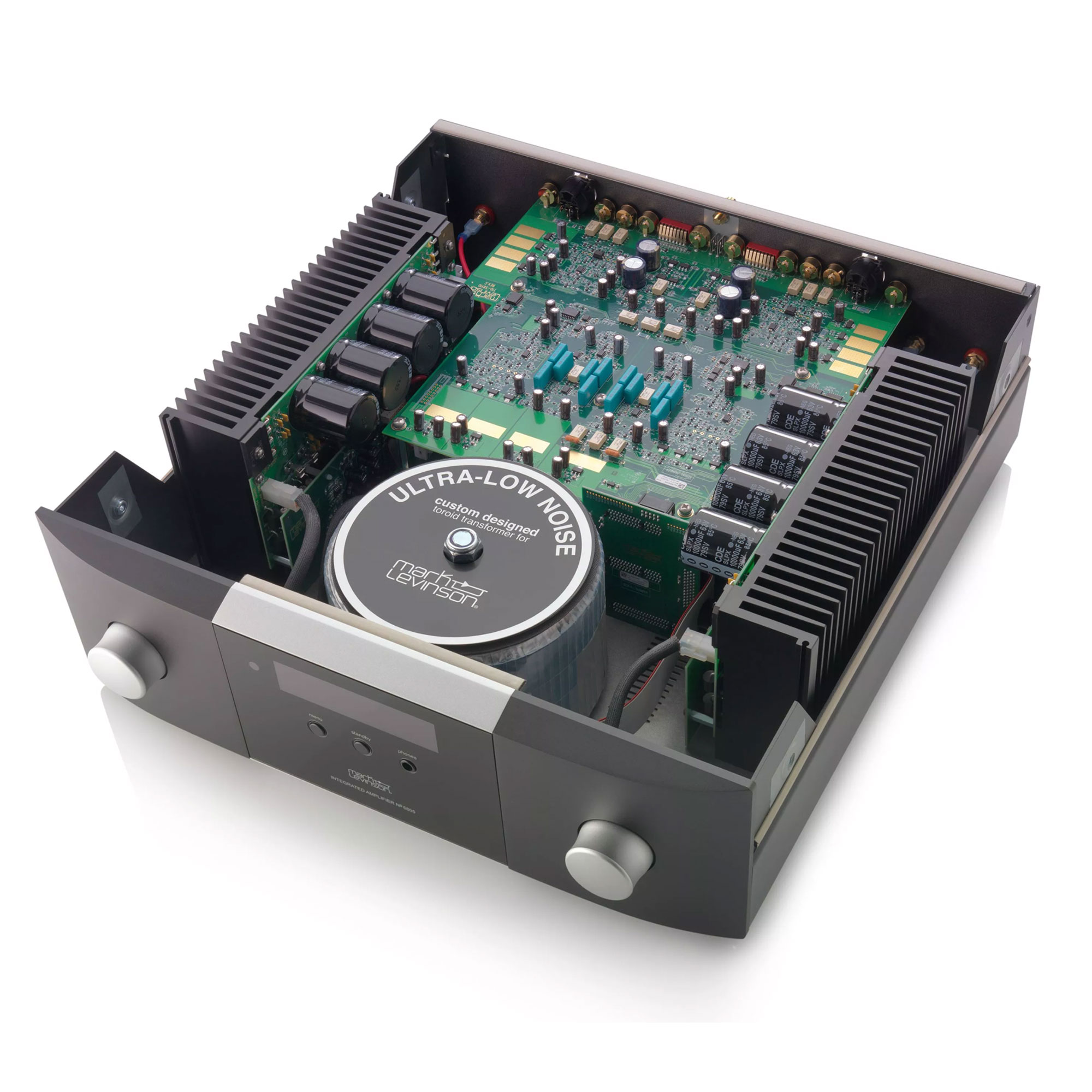

    Трансформатор с отдельными выходными обмотками для каждого из каналов рассчитан, как минимум, на 500 ВА. Этого достаточно, чтобы сделать усилитель «стабильным» при нагрузке 2 Ом. Топология усиления по напряжению, которая взята из конструкции усилителя мощности уровня Mark Levinson №534, имеет сопряжение с выходным каскадом на восьми транзисторах, два из которых работают в классе A. Смещение выходного каскада автоматически корректируется в зависимости от температуры, что я считаю важным. Заявлено низкое выходное сопротивление – около одной десятой ома во всём диапазоне частот.

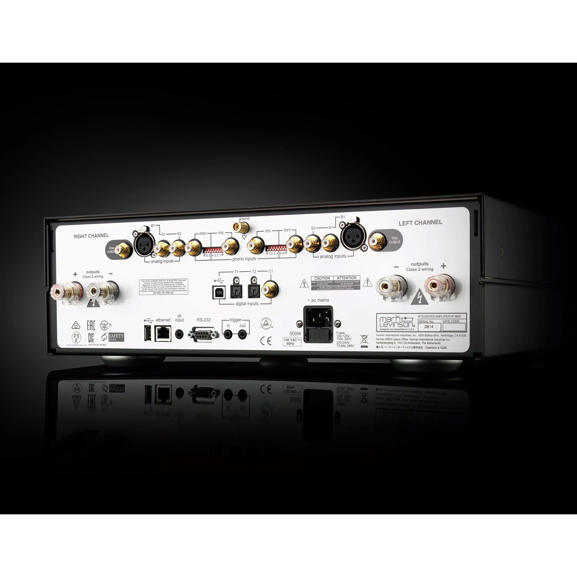

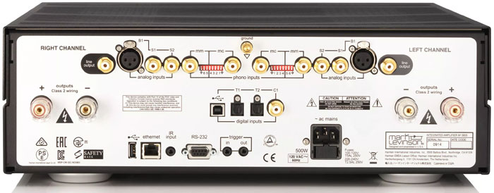

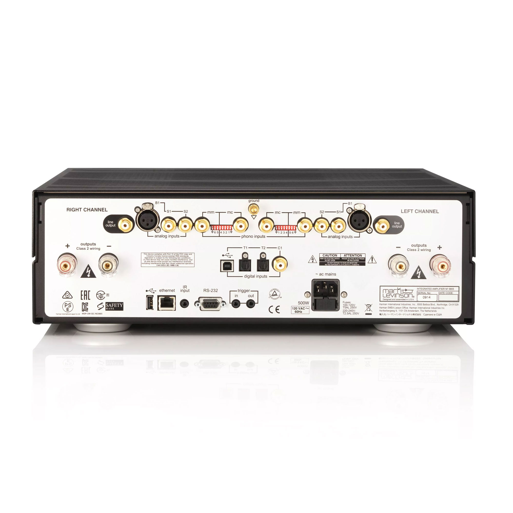

    Mark Levinson №5805 имеет по четыре аналоговых и цифровых входа. Среди цифровых входов представлены USB 2.0, коаксиальный S/PDIF и два TosLink S/PDIF. Из аналоговых есть один балансный вход (XLR), два небалансных линейных входа (RCA) и два входа фонокорректора (MM или MC – оба RCA, но в каждый момент времени может быть использован только один из них). Цифровые входы поддерживают PCM до уровня DXD (32/384) и DSD до 11.4 МГц (4xDSD), последний вариант – через PCM (DоP) или обычный DSD. При обработке PCM можно выбирать семь фильтров и четыре фильтра – для DSD.
    Для PCM предлагается повышающая дискретизация до 352.8/384 кГц, по выбору пользователя. Повышение частоты дискретизации доступно и для DSD до 4x. Модель №5805 может декодировать и воспроизводить закодированный звук MQA. Mark Levinson №5805 поддерживает Bluetooth в версии aptX-HD, передающий аудиоконтент без потерь и обеспечивающий высококачественное звучание. Однако при том, что сопрягаться №5805 способен с любым Bluetooth-устройством, получать аудиоконтент он сможет только от устройств с поддержкой aptX-HD.
    Есть также режим обходного канала для домашнего кинотеатра и порт Ethernet для управления – но не для музыки. Используя порт Ethernet для подключения вашего аппарата к сети, вы сможете регулировать настройки с помощью веб-браузера. Кроме того, это можно сделать с помощью пульта ДУ или с передней панели усилителя. Комплект выходов типичен для интегрального усилителя: разъёмы для подключения акустических систем дополняют настраиваемые выходы предусилителя (RCA) и стандартный разъем для наушников. Здесь нет отдельного усилителя для наушников – только мощный предусилитель, к которому подключаются и наушники.
    Схемотехника двойное моно
    Схема предусилителя построена на основе дискретной двойной монофонической архитектуры Mark Levinson с непосредственной связью. В регуляторе громкости используется резисторная цепь, подключённая к одиночному каскаду усиления предусилителя, вместо традиционной регулировки громкости с усилением и последующим ослаблением. Громкость можно регулировать с достаточно малым шагом в 0.5 дБ.
    Компания Mark Levinson отмечает, что каскад предварительного усиления фонокорректора похож на удачную схему, использованную в предусилителях серии 500. Но там все собрано на дискретных компонентах, в то время как здесь, для снижения себестоимости, использованы несколько интегральных схем. Каскад коррекции RIAA также является гибридным: частично пассивным, частично активным. Нагрузка для звукоснимателя более гибкая, чем у большинстве встроенных фонокорректоров: в режиме ММ, который в соответствии со спецификацией имеет усиление 39 дБ, установлена нагрузка 47 кОм. Но здесь есть четыре ёмкостные настройки нагрузки. МС-картриджи, для которых доступно усиление 69 дБ, могут иметь нагрузку от 37 до 1000 Ом. Есть отключаемый фильтр рокота и регулятор баланса каналов звукоснимателя на ±3 дБ.
