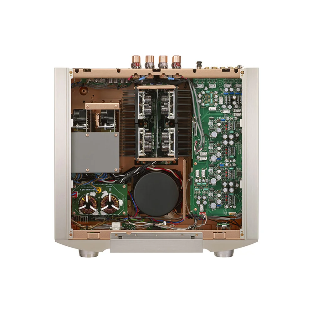

    Для достижения такого высокого качества, обеспечив при этом лучшую в своем классе мощь, потребовалось оптимизировать каждую секцию усилителя для решения ее задач, точно так же, как для раздельного предусилителя и моноблочных усилителей мощности. Обычно в усилителях используется один силовой трансформатор, с раздельными стабилизированными блоками питания для секций предусилителя и усилителей мощности, но PM-10 в этом вопросе пошел намного дальше.
    Имея конструкцию типа двойное моно, он оснащен отдельными блоками питания для преда и для каждого из моно каналов, плюс еще одним трансформатором для предусилителя, призванным обеспечить независимость слабых сигналов, проходящих в его схеме, от влияния мощных выходных каскадов. Предусмотрен также специальный блок питания для секции микропроцессора, управляющего регулировкой громкости, селектором входов и т.п., что гарантирует отсутствие помех от секции управления в звуковом тракте.

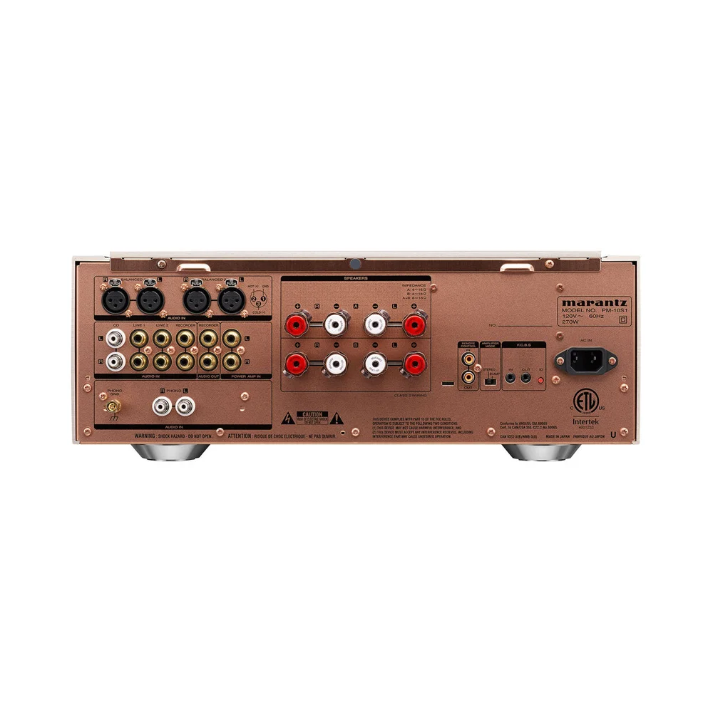

    Схемотехника PM-10 полностью балансная - от входной секции до оконечного каскада усилителя мощности: имеется два комплекта балансных входов, а также пара обычных небалансных линейных входов (плюс высококачественный фонокорректор), и сигналы с этих входов преобразуются в балансные прежде, чем поступить в усилитель. Поддерживая сигнал балансным на всем пути через усилитель и используя оптимизированный блок питания, инженеры Marantz смогли обеспечить максимальную чистоту сигнала и подавление помех.
    От PM-10 компания Marantz хотела получить максимально чистый звук, плюс мощь и динамику, достаточную чтобы контролировать некоторые из самых требовательных акустических систем в мире. Чтобы добиться этого, они сохранили балансный подход от этапа предусилителя вплоть до усилителя мощности и до выхода на акустические системы, а также приняли на вооружение мостовую схему, чтобы получить необходимую мощность при сохранении балансной конструкции. Такая полностью балансная концепция реализует обработку сигнала от входа до выхода без земляной шины.
    В PM-10 мостом включены выходные каскады усилителей мощности – в сумме четыре канала усилителя – что позволило получить огромную мощь: он выдает 2 x 200 Вт на 8 Ом нагрузки, и может легко справиться с самыми требовательными колонками или же с такими, импеданс которых изменяется в широких пределах в зависимости от частоты - благодаря выдаче до 2 x 400 Вт на 4 Ом.

    В PM-10 используется последнее поколение гипердинамичных модулей HDAM ЅА3, как часть топологии токовой обратной связи, рассчитанной на самый широкий частотный и динамический диапазон – что особо ценно для современных аудио форматов ультра-высокого разрешения. Батарея емких конденсаторов с ультра-быстрым разрядом заказ также способствует максимально быстрой реакции в ответ на требования больших токов от выходных каскадов.

    • топология с токовой обратной связью;
    • полностью балансная схема;
    • конструкция двойное моно;
    • фонокорректор с токовой обратной связью;
    • силовой трансформатор: Тороидальный / Ш-образный SMPS;
    • аудио компоненты высокого качества;
    • радиаторы из экструдированного алюминия;
    • медное покрытие шасси;
    • возможность би-ампинга;
    • LCD дисплей с низким шумом;
    • режим Power Amp direct;
    • алюминиевая крышка толщиной 5 мм.

    • Разъемы входа
      RCA,
    • Разъемы выхода
      RCA
    • Выход для наушников
      6.35mm jack
