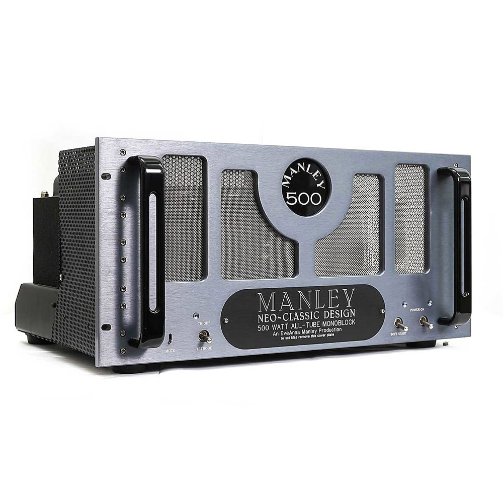

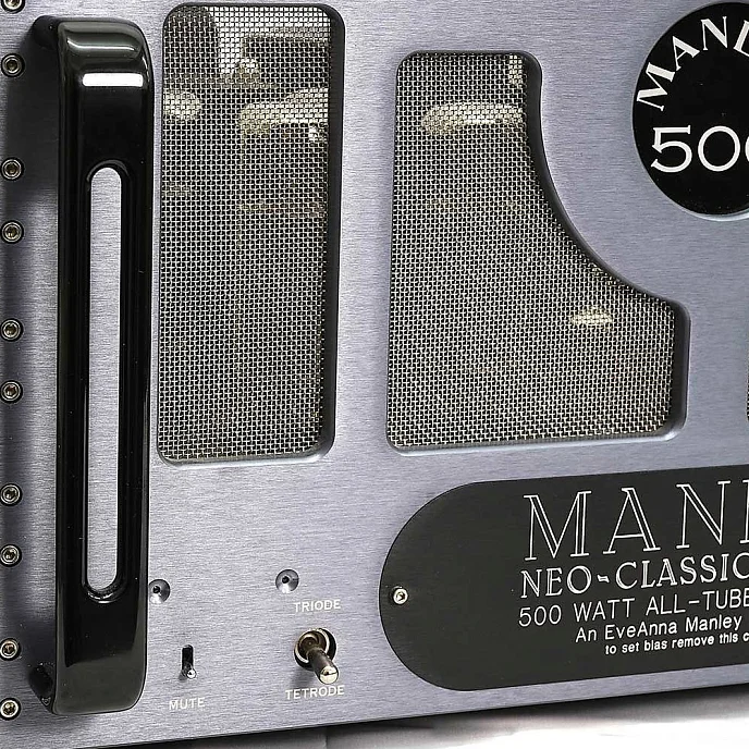

    Моноблоки Manley Neo-Classic 250 и 500 - самые мощные двухтактные усилители в модельном ряду Manley. За долгие годы развития и скрупулезных доработок схемотехника и элементная база претерпели немало изменений, оттачиваясь до совершенства. Надежность, на которую можно полагаться, вместе с музыкальной правдивостью и эмоциональным воздействием - вот что дают эти усилители, и мы это слышим.

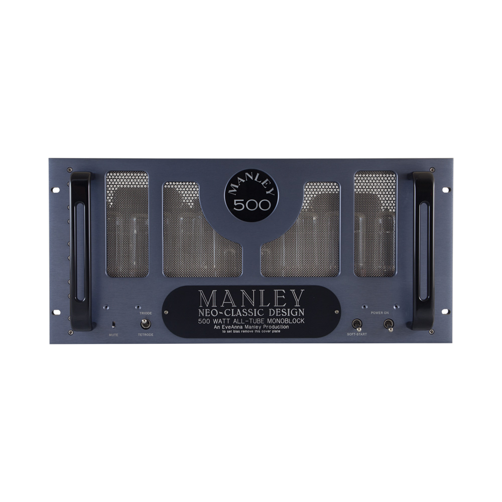

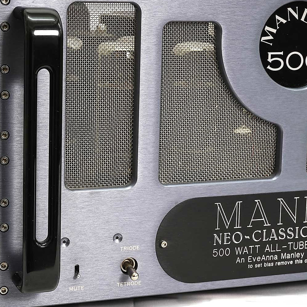

    Конструкцией предусмотрена возможность переключения режимов работы выходного каскада: завораживающий музыкальностью триод и энергетика, напор пентодного включения. В цепи анодного питания присутствуют накопительные конденсаторы большой емкости, моментально отдающие огромный запас энергии, необходимый для реалистичной передачи динамических всплесков и глубокого, монументального баса, что зачастую заставляет транзисторных соперников потесниться.

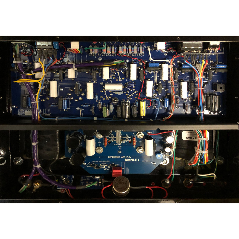

    Выходные лампы работают при повышенном анодном напряжении и относительно низком токе покоя, что повышает рабочий ресурс ламп. При этом каждая выходная лампа имеет индивидуальную подстройку смещения. Для получения оптимальных характеристик каждый усилитель комплектуется тщательно подобранными экземплярами выходных ламп, подбор которых осуществляется на специальном компьютере. Подстроечные резисторы смещения и контрольные гнезда удобно расположены под овальной крышкой передней панели.
    Чтобы снизить большое потребление мощности во время «холодного» включения, применен режим Soft Start. Есть также режим Ever-Warm, при котором накал ламп постоянно запитан, а на аноды подается половина номинального напряжения питания. При этом усилитель потребляет всего 30 Ватт мощности. Мигающий зеленый светодиод напоминает пользователю о том, что усилитель находятся в режиме Ever-Warm (при этом усилитель способен воспроизводить входной сигнал, хотя и с невысоким качеством).
    На лицевой панели имеется тумблер «mute», Задняя панель в новой версии скошена с целью облегчить подключение межблочных и акустических кабелей, а также сетевого шнура.
    Еще в 1998 году группа инженеров Manley разработала принципиально новую конструкцию выходных трансформаторов. Разработки велись с целью воссоздать роскошную, богатую середину, которой издавна славились элитные модели Manley. К 2000 году 250-ваттные моноблоки были полностью переделаны. Также ставилась задача добиться более глубокого нижнего регистра с повышенной мощностью и минимальными искажениями.

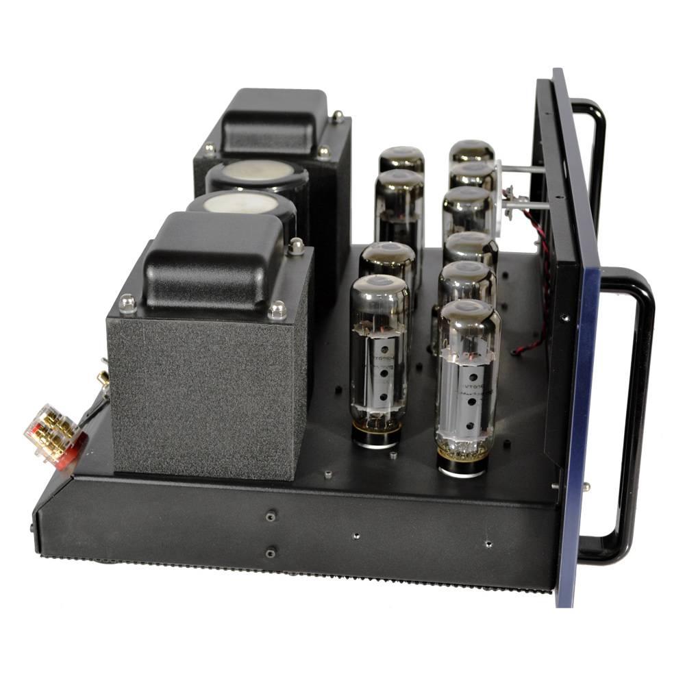

    • лампы: 10 x KT90EH (оконечный каскад), 12BH7EH (драйвер), 12AT7 (входной каскад);
