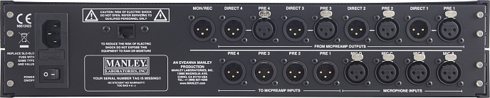

    MANLEY MicMAID Mic-Mic Preamp Matrix/Switcher - студийный коммутатор, позволяющий подключить четыре микрофона и четыре предусилителя для облегчения сравнения их комбинаций и выбора наилучшей. Устройство дает возможность регулировать и запоминать уровни комбинаций, что делает результаты сравнения более объективными. При возможности мгновенного переключения и одинаковом уровне тончайшие различия звучания пар микрофонов и предусилителей становятся намного более заметными.
    Также предусмотрена возможность плавно изменять фазу и переключать полярность сигнала. Коммутатор оснащен расположенными на задней панели XLR входами и выходами для коммутации микрофонов и предусилителей, а также дополнительным XLR выходом MON/REC, предназначенным для монитора и записи. Активные компоненты коммутатора, такие как регуляторы уровня и фазы, а также фильтр, влияют только на MON/REC выход.

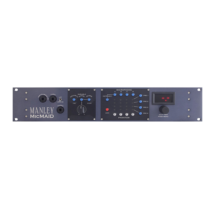

    На передней панели имеется ¼” вход “Instrument” и его зеркальный выход “Through”. Выход “Fader” позволяет регулировать уровень выхода MON/REC удаленно. Микрофоны и предусилители выбираются соответствующими кнопками. Дисплей показывает уровень гейна для выбранного пути прохождения сигнала.
