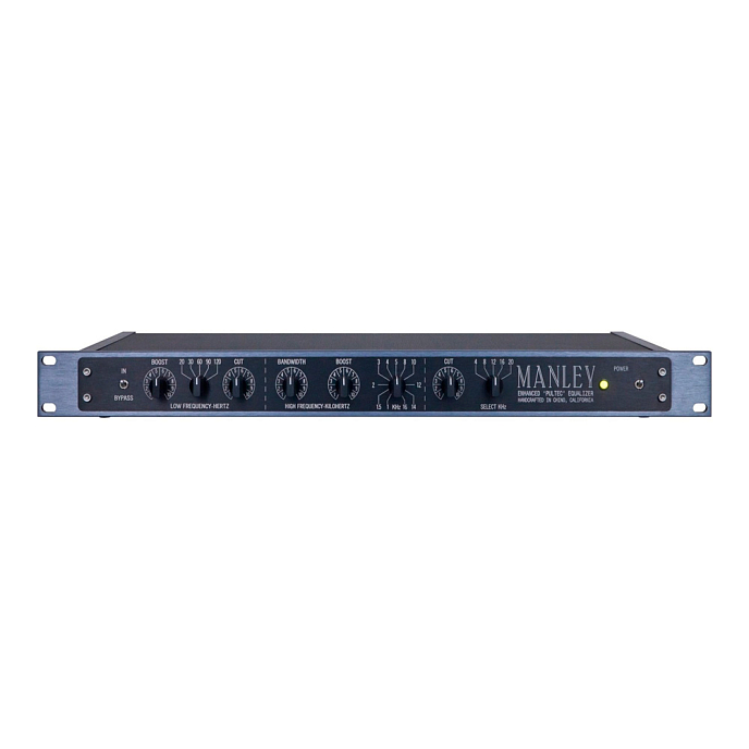

    MANLEY ENHANCED PULTEC (EQP-1A Type) - студийный ламповый монофонический эквалайзер, модернизированная версия Pultec EQ. Были добавлены новые частоты, улучшена схема питания и использован знаменитый линейный усилитель Manley. Устройство имеет простой полностью ламповый блок компенсирующего усиления после пассивной схемы эквализации. Для EQ может быть выбран “плоский” вариант или полный Bypass. Эквалайзер состоит из секции низких частот, секции подъема высоких частот и секции среза высоких частот. Секция НЧ имеет ручки Boost и Cut для подъема или среза частоты, выбираемой с помощью селектора.

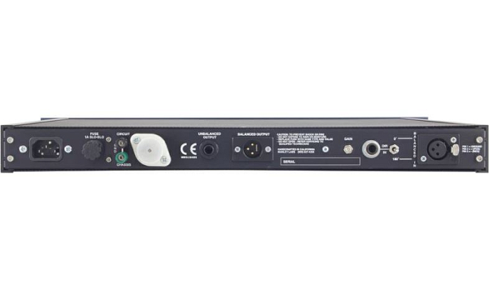

    Секция подъема ВЧ оснащена регулятором Bandwidth, ручкой Boost и селектором. Секция среза ВЧ имеет только ручку Cut и селектор. Для регулировки параметров используются емкостные пластиковые абсолютно бесшумные потенциометры с плавно изменяющейся характеристикой. На задней панели устройства расположены балансные вход и выход с разъемами XLR, а также небалансные вход и выход с разъемами ¼”. Переключатель фазы рядом с входными разъемами имеет три положения. В среднем положении он отключает трансформатор и XLR вход, а также оптимизирует вход ¼”. Гейн выставлен на фабрике, но может быть добавлен с помощью регулирующего обратную связь подстроечного потенциометра. Эквалайзер обеспечивает насыщенное звучание и особенно хорошо работает с гитарой и бочкой.
