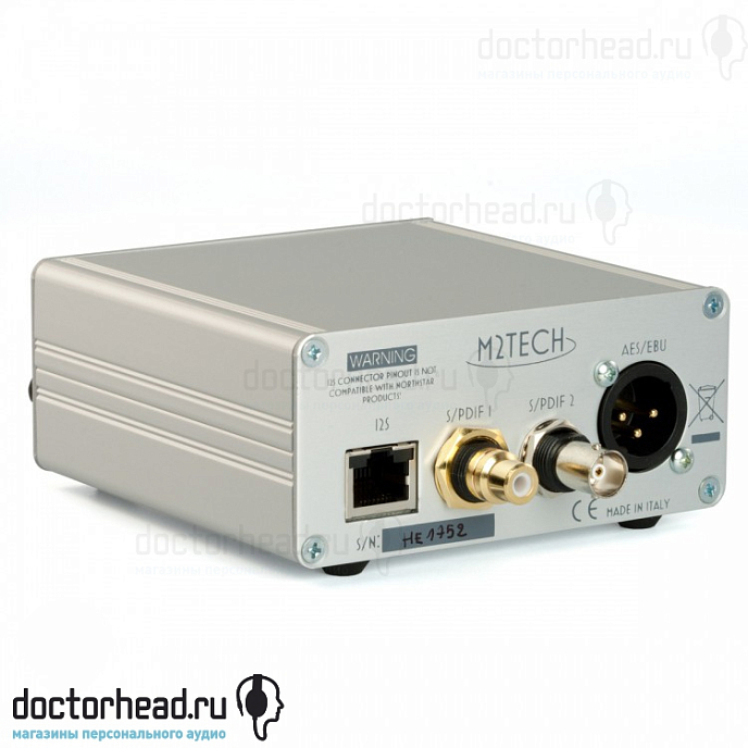

    HiFace Evo от компании M2Tech – это новое слово в сфере высококлассных USB-S/PDIF конвертеров аудио для компьютера. Заключенный в компактный и стильный алюминиевый корпус, HiFace Evo способен перфектно передавать аудио сигнал (до 192kHz, 24 bits) практически к любому      доступному DAC (цифро-аналоговый конвертер) или A/V  ресиверу(аудио-видео) – за счет обширного набора выходов. HiFace Evo использует ту же самую передовую технологию, что и классический HiFace Evo – с некоторыми дополнениями.
    Асинхронная работа при частоте до 192 kHz используется в сочетании со специальными драйверами, что дает доступ к возможностям Kernel Streaming, Direct Sound and WASAPI (последняя – под управлением Windows Vista и Windows 7). Используются оригинальные драйвера Windows и MAC . В конструкции применяются предельно точно изготовленные осцилляторы с очень низким уровнем фазовых шумов (джиттером). Для последующего улучшения их характеристик, осцилляторы снабжены специальным параллельным регулятором напряжения, обеспечивающим очень низкий шумовой уровень и питание, свободное от паразитных сигналов. HiFace Evo питается от внешнего источника (не включен в комплект) во избежание негативного влияния питания USB порта на работоспособность HiFace Evo.
    Линейные регуляторы применяются повсеместно для обеспечения предельно качественной работы цифровых цепей, чувствительных к джиттеру. Фильтр низкочастотных помех установлен на входе питания для устранения какого-либо негативного влияния от источника питания. HiFace Evo может быть запитан с помощью внешнего  адаптера  или же литиевой батареи 7.2V/10.8V. Одновременно доступно сразу несколько выходов: коаксиальный на RCA, коаксиальный  BNC (75 Ohm), AES/EBU на XLR male, оптический  Toslink™ (в случае Toslink™ гарантируется работа при частотах до 96 kHz, хотя компанией M2Tech была достигнута величина 176.4 kHz при определенных установках), оптический  ST (для высокоскоростного функционирования при частоте до 192 kHz и расстоянии до 1,6 km), прямой I2S для прямого подключения к DIY цифро-аналогового конвертеру на RJ-45 (НЕ СОВМЕСТИМ plug-in с продуктами NorthStar!!!). Все выходы, кроме  I2S, гальванически изолированы (коаксиальный и AES/EBU посредством импульсного трансформатора). Выход AES/EBU может переключаться между профессиональным и пользовательским режимами внутренним переключателем. Также доступен вход для внешнего синхрогенератора (Master cloack) – для обладателей предельно точного и стабильного синхрогенератора, желающих применять его в сочетании с HiFace Evo.
    HiFace Evo автоматически распознает наличие синхрогенератора на входе и переключается на него, как только это становится возможным. Этот вход также изолирован с помощью импульсного трансформатора. Три светодиода (LED) отображают питание, наличие внешнего синхрогенератора и передачу данных с PC. Присоединение к PC производится посредством female USB коннектора B типа.
