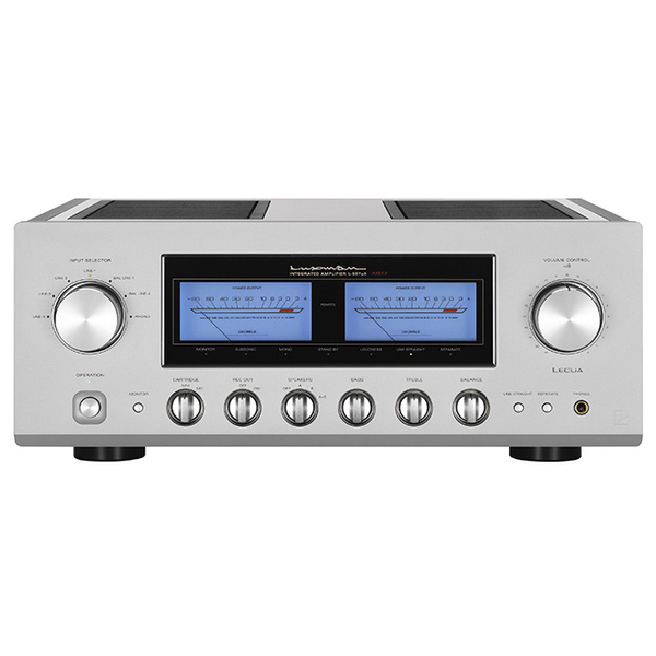

    Модель использует новый прецизионный 88-шаговый регулятор громкости LECUA1000 с электронным управлением, сходный по своим характеристикам с аттенюатором предусилителя верхней линейки Luxman C-900u. Регулятор обеспечивает минимум шумов и имеет прямое соединение с цепями усиления с целью обеспечения предельно короткого пути прохождения сигнала, а его конструкция отличается долговечностью и отсутствием чувствительности к вибрациям.
    В Luxman L-507uXII задействован фирменный контур отрицательной обратной связи ODNF 4.0 последнего поколения. С помощью ODNF 4.0, который используется только для устранения шумов/искажений и не оказывает негативного влияния на звук, удается понизить импеданс и обеспечить более высокое соотношение сигнал/шум. Такая технология обеспечивает высокую скорость нарастания выходного сигнала и расширяет частотный диапазон.

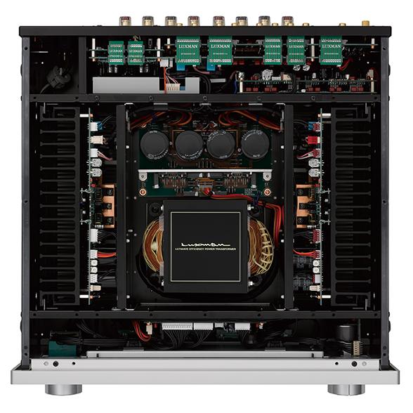

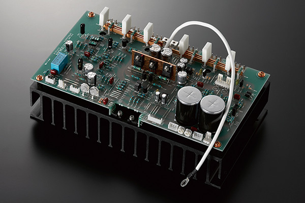

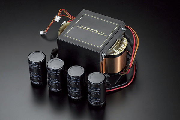

    В цепях усиления используются схемы Дарлингтона. Выходной каскад построен по типу параллельного двухтактного усиления, а в блоке питания установлен крупный трансформатор со «свитой» из четырех электролитических конденсаторов общей емкостью в 40000 мкФ. В итоге обеспечивается мощность в 110 Вт на канал при 8 Ом и в 210 Вт на канал (4 Ом). Аппарат хорошо справляется фактически с любыми АС.

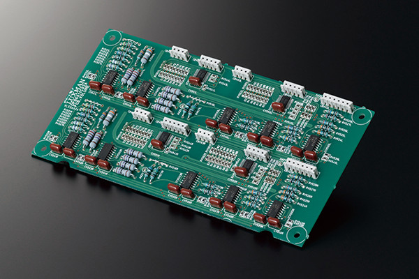

    Между предварительной секцией и выходным каскадом установлена буферная дискретная схема, которая позволяет сохранить чистоту аудиосигнала. Для внутренней разводки используется кабель с проводниками из бескислородной меди с эффективным экранированием. В соответствии с технологией Beeline контактные дорожки печатных плат усилителя не имеют прямых углов, что позволяет сократить пути прохождения сигнала. Благодаря применению фирменных технологий Luxman L-507uXII может похвастаться более высоким, чем у предыдущей модели, демпинг-фактором.

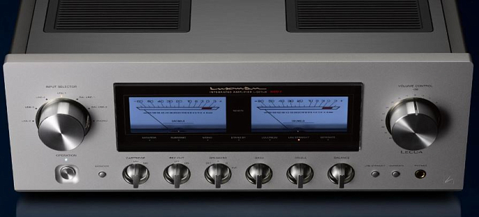

    Полный усилитель Luxman L-507uXII стал достойным продолжателем славных традиций, заложенных в первых моделях серии. Особенность аппаратов данной линейки — это стрелочные индикаторы уровня выходного сигнала с синей подсветкой и ретро-дизайн с обилием регуляторов на фасаде (настройка баланса, тембров и т.д.).

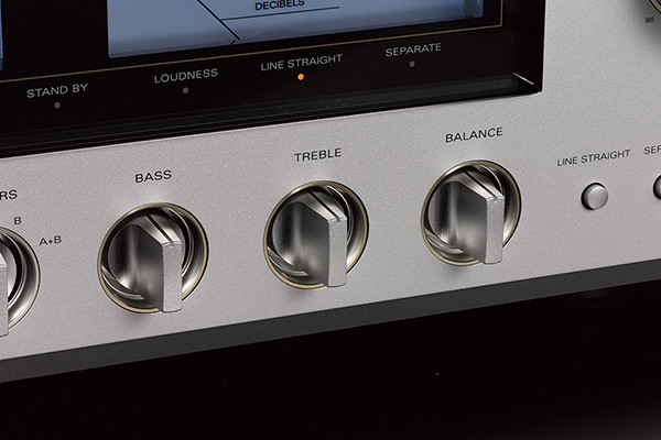

    • регулировка тембров ВЧ: ± 8 дБ (100 Гц), НЧ: ± 8 дБ (10 кГц);
    • возможность обхода темброблока есть, кнопка Line Straight;

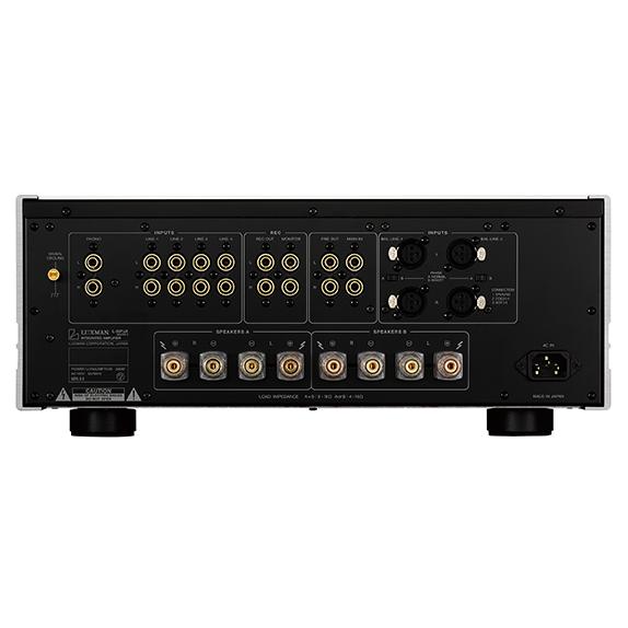

    • входы 2 балансных XLR (с ползунковыми переключателями для инвертирования фазы), 4 линейных RCA, разъемы MM/MC-фонокорректора (RCA), Monitor (RCA) для контроля записи, Main In (RCA) для прямого доступа к оконечной секции;
    • выходы 6,3 мм для наушников, для записи (RCA), Pre Out (RCA);

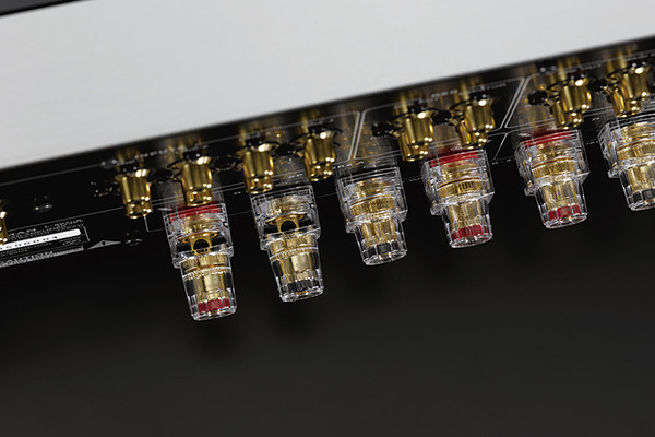

    • выход на АС 4 пары универсальных винтовых клемм;
