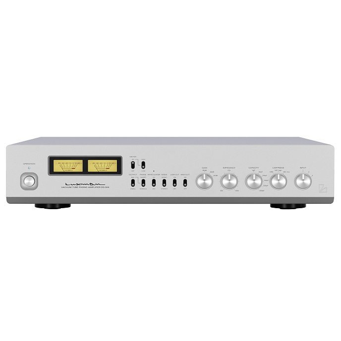

    Для удовлетворения аудифильского спроса на компоненты топового уровня инженеры компании Luxman разработали новый флагманский фонокорректор Luxman EQ-500. Аппарат отлично сочетается с фирменными виниловыми проигрывателями PD-171A и PD-171AL, а также с моделями других производителей.

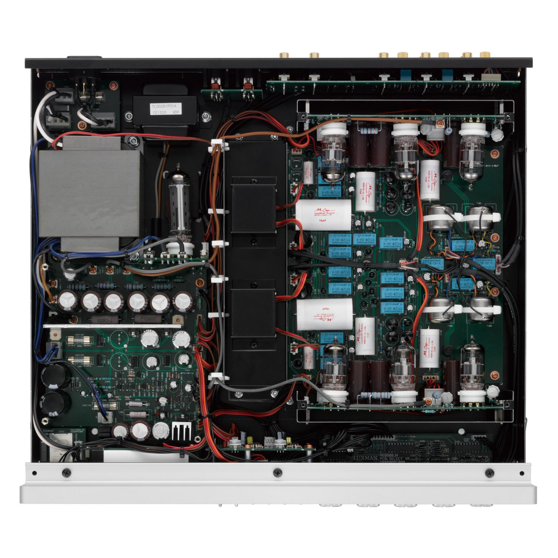

    Схемотехника устройства включает в себя несколько каскадов, в которых задействованы радиолампы словацкого производителя JJ: четыре двойных триода ECC83, два двойных триода ECC82 и ламповый выпрямитель EZ81. В фонокорректоре используются четыре повышающих трансформатора (по два на канал), оснащенных супер-пермаллоевыми сердечниками для повышения быстродействия. Такая конструкция решает проблемы, связанные с усилением сигнала, передаваемого MC-картриджами с низким выходным напряжением. Также имеется крупный выходной трансформатор. В цепях Luxman EQ-500 задействованы высококачественные комплектующие, в том числе немецкие конденсаторы Mundorf аудиофильской серии и японские конденсаторы Takamisawa.

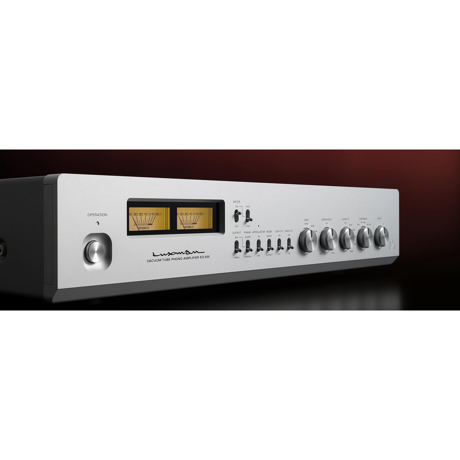

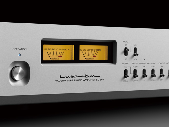

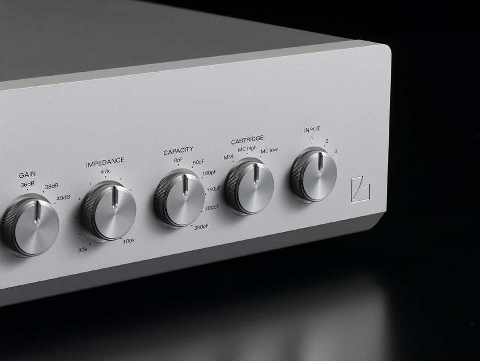

    Фонокорректор получил аккуратный полноразмерный корпус, изготовленный из алюминия и выполненный в характерном фирменном дизайне. Все элементы управления и настройки вынесены на фронтальную панель. Слева находится клавиша подачи питания и два стрелочных VU-индикатора уровня выходного сигнала с подсветкой. Справа имеется набор механических переключателей, которые служат для отключения индикаторов, выбора балансного или небалансного выхода, для инвертирования фазы сигнала, активации режимов стерео или моно и др. Имеются включатели фильтров Low Cut (отсекаются инфранизкие частоты, 20 Гц/3 дБ) и High Cut (отсекаются верхние частоты, 8 кГц/3 дБ). Присутствует активатор функции Articulator, служащей для размагничивания картриджей и согласования их работы с предусилителем. В правой части расположены поворотные регуляторы, которые отвечают за выбор коэффициента усиления (3 варианта), импеданса, емкости нагрузки (6 значений), типа картриджа (MM, MC Low, MC High) и входа.
    В тыльной части корпуса находятся три входа RCA для подключения виниловых проигрывателей и соответствующие им заземляющие клеммы. Выходы представлены парой линейных RCA и одним балансным.
    Флагман Luxman EQ-500 соответствует высоким аудиофильским стандартам, имеет развитые коммутационные и функциональные возможности и обеспечивает высочайшее качество звучания.
