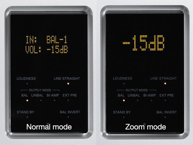

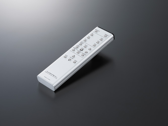

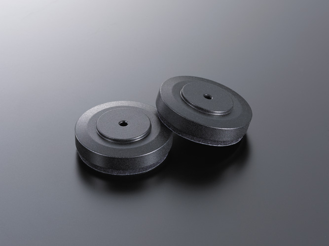

    Предусилитель Luxman C-900u обладает добротным цельнометаллическим корпусом с плавными углами и антивибрационными чугунными ножками. На фронтальной панели имеется FL-дисплей со встроенными LED-индикаторами режимов работы и четкими символами, размер которых можно увеличить с помощью кнопки Zoom алюминиевого пульта ДУ.

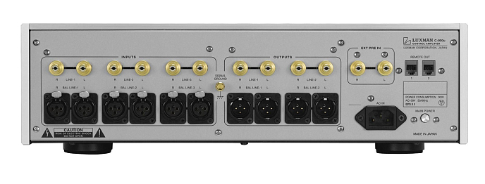

    На задней панели корпуса имеются следующие входы: 3 балансных (XLR), 3 несимметричных (RCA) и сквозной RCA для подключения внешнего AV-процессора/предусилителя. Выходы: два RCA и два XLR, допускающие использование биампингового подключения. Также имеется включатель питания и два сокета для управления подсоединенными к предусилителю компонентами.

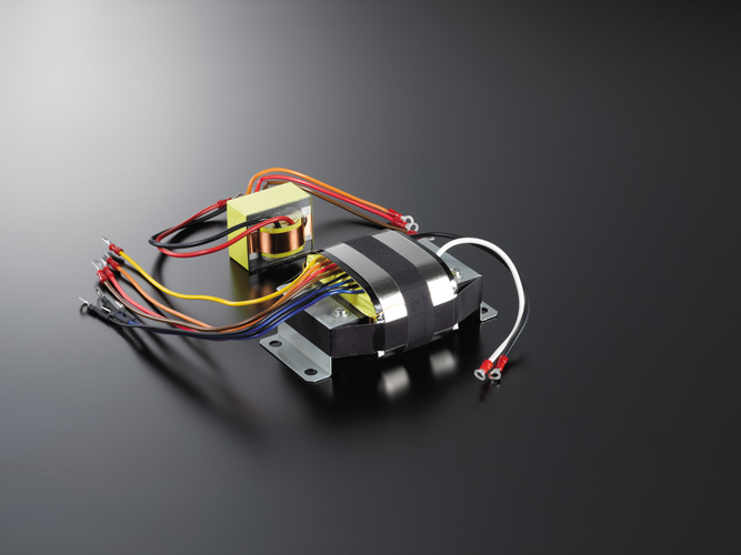

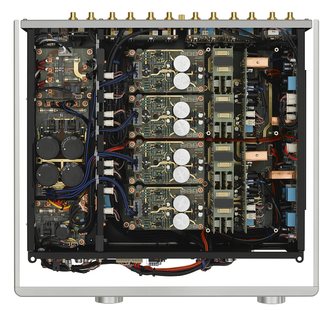

    В аппарате применяется полностью балансная топология схем на базе дискретных элементов. Цепи усиления включают в себя четыре балансных модуля, которые обеспечивают точное разделение каналов, а также позволяют свести к минимуму различные шумы и помехи. Для подавления высокочастотных искажений используется контур обратной связи ODNF (версия 4.0) последнего поколения, который связан со схемой Дарлингтона, повышающей коэффициент усиления по току. В блоке питания установлен мощный трансформатор и четыре электролитических конденсатора емкостью по 3300 мкФ.
    Отдельного внимания заслуживает улучшенная версия высокоточного аттенюатора LECUA 1000, в которой применяется 88-ступенчатая регулировка громкости в диапазоне от 0 до 87 дБ. Причем высокий показатель отношения сигнал/шум и низкий уровень искажений сохраняется при любых значениях уровня громкости. Компания Luxman использует собственные эффективные технологии для изготовления монтажных плат с толстыми позолоченными дорожками из медной фольги.
