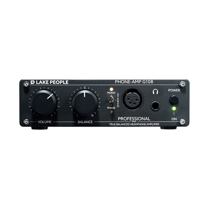

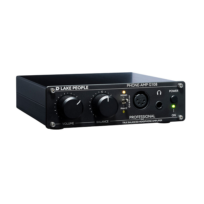

    Lake People G108 — это компактный студийный усилитель для наушников с высочайшим качеством звука предназначенный для профессионального микширования и мастеринга.
    G108 оптимизирован для максимально низкого уровня шума и искажений и поддерживает работу с двумя парами наушников одновременно.
    • японские потенциометры ALPS для громкости и баланса;
    • балансный вход XLR и небалансный RCA;
    • XLR x 6.3 мм выхода на наушники;
    • выходная мощность до 1200 мВт;

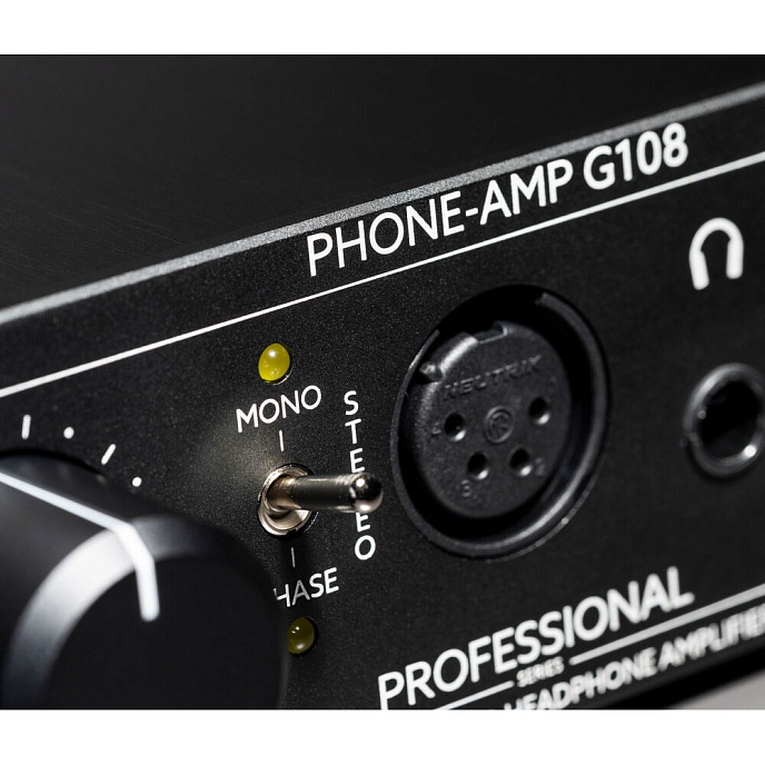

    • режимы работы: стерео, моно и смена полярности;
    • уровень искажений THD: <0.001%;
    • перекрестные помехи: <-70 дБ (при 15 кГц);
    • корпус из анодированного алюминия;
    • улучшенный выходной сигнал, отношение сигнал/шум и ослабление перекрёстных помех.
    Устройство имеет двухтактную push-pull конструкцию, в которой используются четыре отдельных усилителя, и обещает обеспечить выдающуюся пространственность и точную стерео панораму.

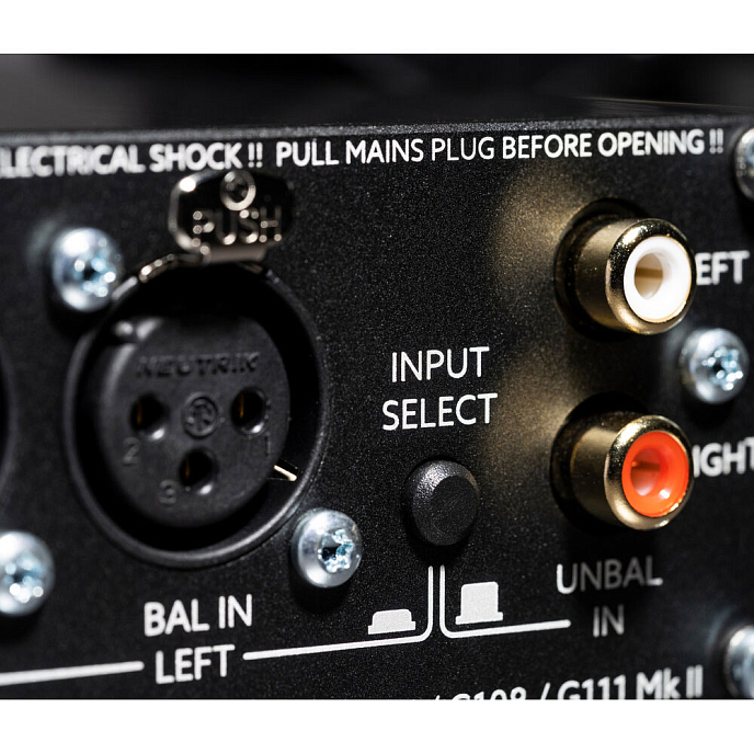

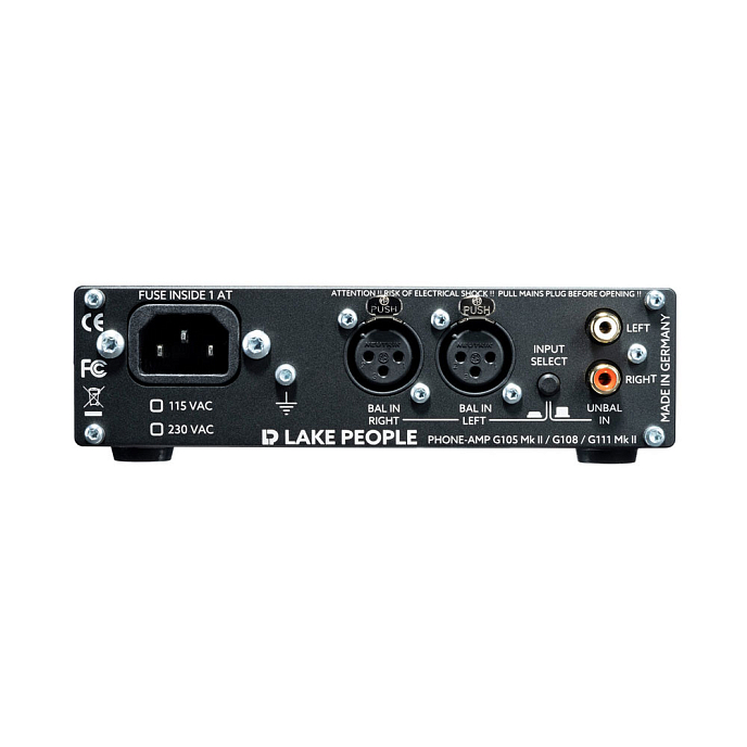

    Входы расположены на задней панели, они оснащены симметричными разъемами XLR и стандартными RCA с возможностью выбора через реле. На передней панели предусмотрены два регулятора для контроля уровня и баланса. G108 оснащен двумя выходами для наушников с разъемами 6.3 мм и XLR.

    ОБЯЗАТЕЛЬНО! Открывайте его перед использованием и переключайте джамперы Pre-Gain в 0-0-0-0. А потом уже подбирайте под ЦАП+усилитель, так как с завода Pre-Gain выставлен -12(-18+6)
