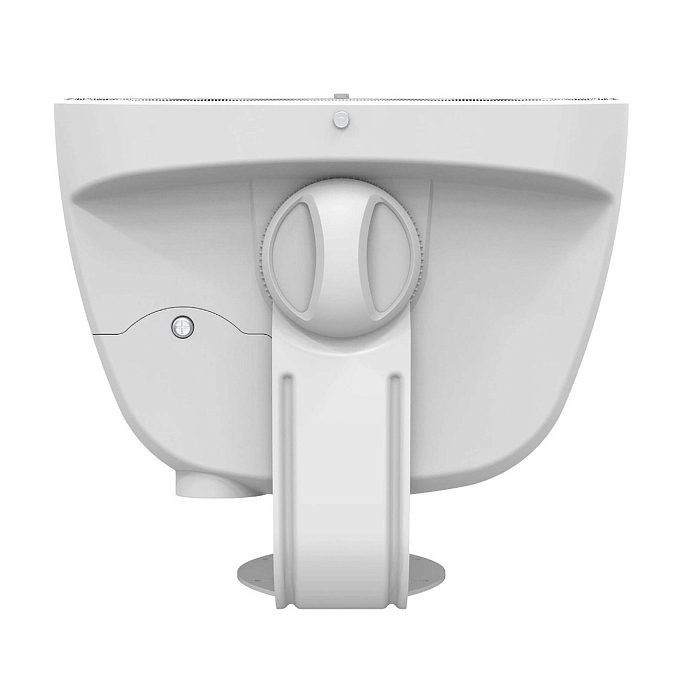

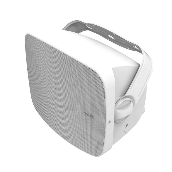

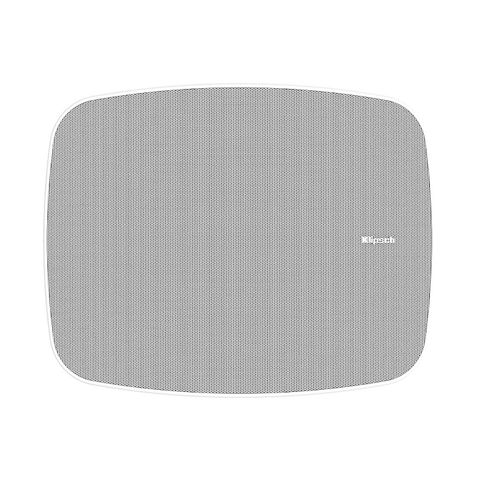

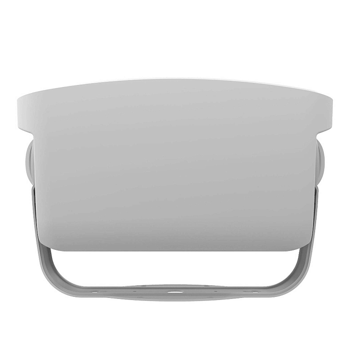

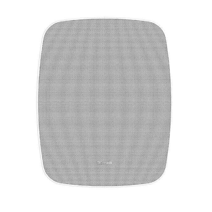

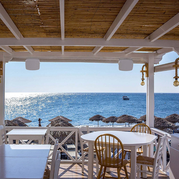

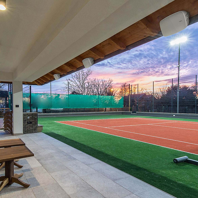

Klipsch PSM-800-T - это 2-полосная, всепогодная акустическая система в фазоинверторном корпусе с трансформатором 70 - 100 В для коммерческого использования. Уличная акустика PSM-800-T идеально подходит для установки внутри и снаружи коммерческих помещений.
  • 2-полосная всепогодная акустическая система фазоинверторного типа (bass reflex) для коммерческого использования;
  • влагозащита: IPX6;
  • ВЧ: 1 х 25 мм, компрессионный диффузор изготовлен из титана, заключённый в рупор K-1200M;
  • НЧ: 1 х 203 мм, диффузор изготовлен из полипропилена на резиновом подвесе IMG;
  • акустические терминалы Phoenix быстрого и интуитивного подключения;

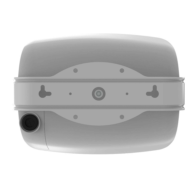

  • корпус изготовлен из прочного пластика ABS с добавлением минералов;
  • встроенный согласующий трансформатор на 70 – 100 В;
  • настенный кронштейн в виде скобы в комплекте.
Klipsch - это высокая эффективность и низкий уровень искажений. Опираясь на это наследие, Klipsch представляет совершенно новый запатентованный Tractrix Hyperfold Port, разработанный для увеличения длины порта для максимальной мощности басов за счет запатентованной пятиступенчатой сложенной конструкции. Увеличенный воздушный поток устраняет пыхтение и шум портов, обеспечивая при этом лучшую диаграмму рассеивания для больших зон покрытия.
Klipsch превосходит конкурентов благодаря совершенно новому 25 мм плавающему мосту драйвера с титановой загрузкой и фазовой заглушкой с широкой дисперсией. Klipsch PSM-800-T включает в себя многоотводный трансформатор для установок на 70 или 100 В. Также имеется положение байпаса, которое обеспечивает нормальную работу при нагрузке 8 Ом для установок, не требующих трансформатора.
Входящие в комплект установочные винты на каждой решётке обеспечивают надежную фиксацию динамика и решётки, при этом решётки остаются на корпусе независимо от окружающей среды. Klipsch PSM-800-T используется разъём Phoenix для быстрого и интуитивного подключения.
