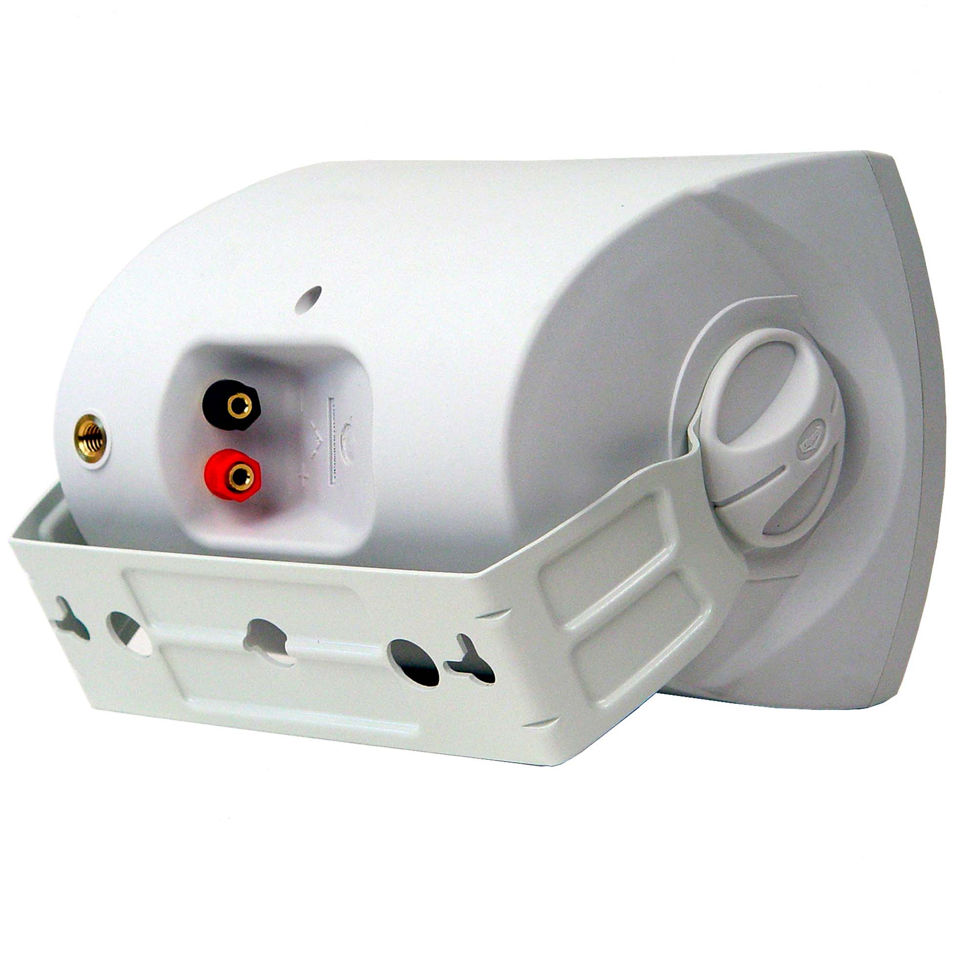

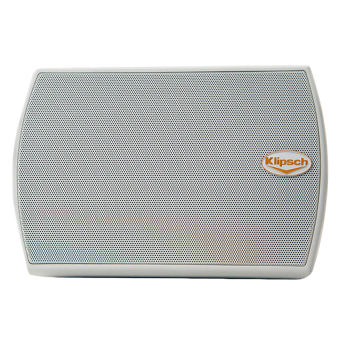

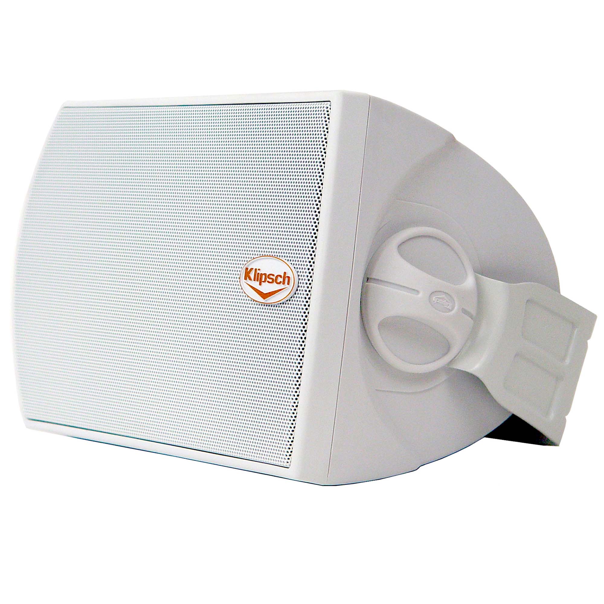

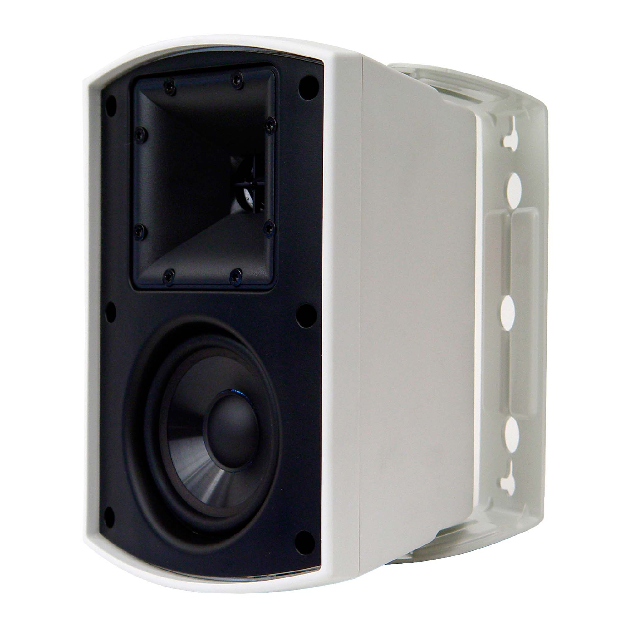

    Klipsch AW-400 – это всепогодная акустическая система, отличающаяся компактными габаритами и легким весом, а также превосходным качеством звучания с широким диапазоном частот и высокой выходной мощностью. Модель подойдет для различных инсталляций как на открытом воздухе, так и в закрытых пространствах. Этому способствуют защиты от ультрафиолета, пыли и ржавчины.
    • всепогодная акустическая система;
    • 4-дюймовый вуфер, 1-дюймовый полимерный твитер;
    • волновод Tractrix обеспечивает звуковое покрытие 90 на 90 градусов;
    • предназначен для работы усилителем на 8 Ом;
    • максимальная мощность - 200 Вт;
    • герметичный корпус из прочного ABS-пластика, устойчивого к УФ-излучению;
    • алюминиевый гриль с защитой от пыли;
    • нержавеющий стальной C-образный кронштейн в комплекте.

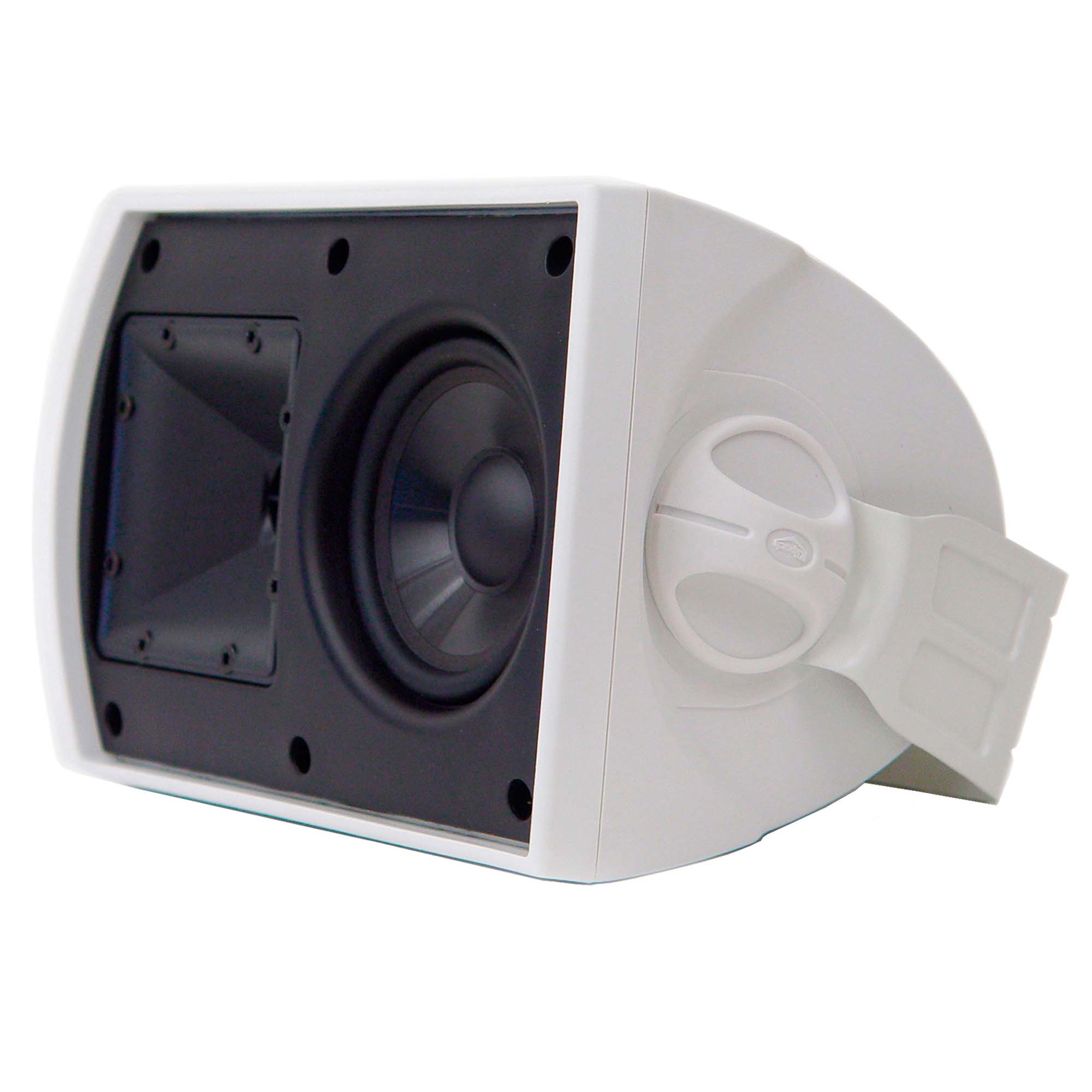

    Акустическая система использует 4-дюймовый вуфер из материала IMG (Injection Moldel Graphite) и 1-дюймовый полимерный твитер. Последний нагружен на фирменный волновод Tractrix, который обеспечивает равномерную зону звукового покрытия 90 на 90 градусов. Эти динамики позволяют озвучить частоты от 91 Гц до 20 кГц с неравномерностью АЧХ +/-3 дБ. Кроссовер разделяет сигнал на две полосы на частоте 2940 Гц.
    Устройство предназначено для работы с усилителями с сопротивлением 8 Ом. Продолжительная мощность равняется 50 Вт, а максимальная может достигать 200 Вт. Для подключения кабелей калибра 12-18 (по системе AWG) есть два разъема. Герметичный корпус выполнен из ABS-пластика, устойчивого к УФ-излучению, а динамики защищает стальной гриль, не пропускающий пыль. Модель поставляется с фирменным настенным C-образным кронштейном из нержавеющей стали. Для опциональных креплений имеется отверстие со стандартной резьбой 3/8"-16.
