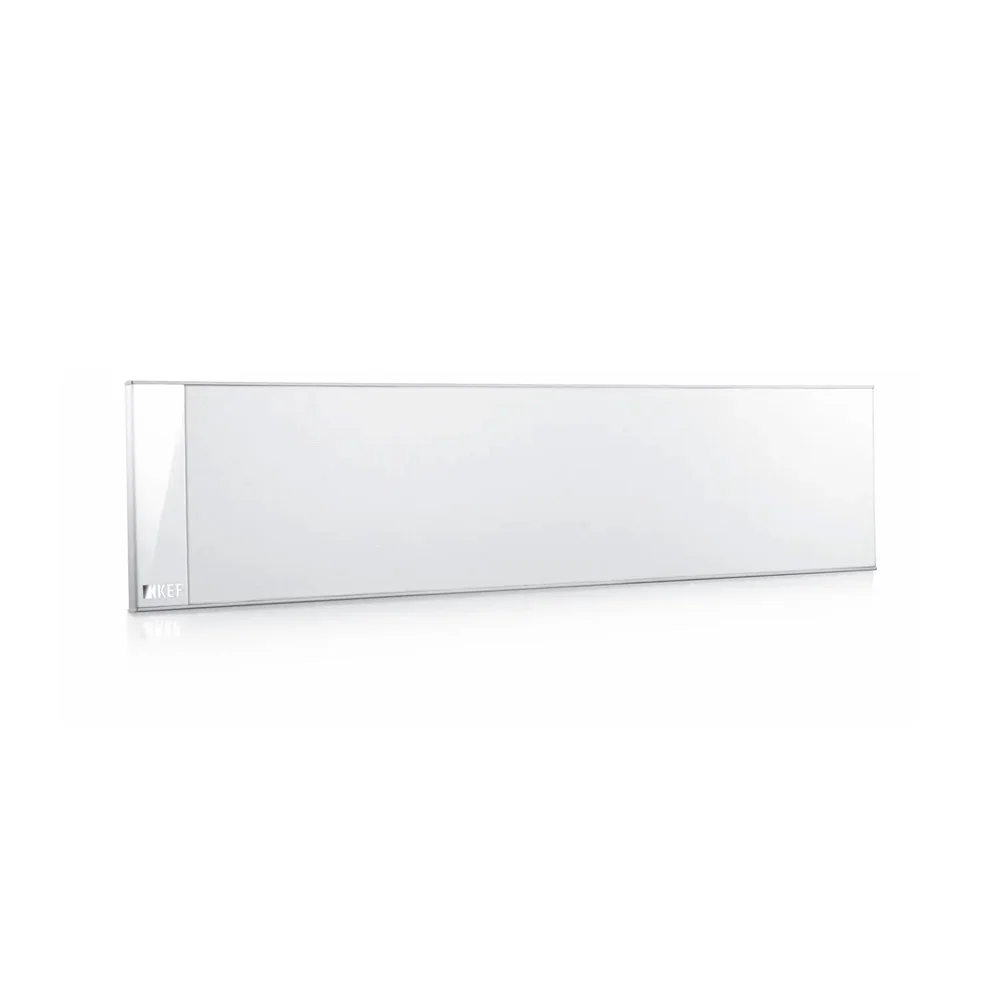

Центральный канал KEF T301C White
Код товара: 119059
    Плоские системы KEF T301, идеально гармонирующие с современными плазменными и ЖК-телевизорами, построены не на звучащих панелях NXT, а на динамических диффузорных головках — и это при глубине корпуса всего 3,5 см! Поэтому и излучатели в серии Т необычные, их разрабатывали буквально с нуля, и многие инженерные решения были запатентованы.
    • акустическое оформление: закрытый ящик;
    • динамики: 115 мм (4,5 дюйма) двухслойный СЧ/НЧ-драйвер, 25 мм (1 дюйм) твитер;
    • диапазон частот: 80 Гц — 30 кГц;
    • частота раздела кроссовера: 1,7 кГц;
    • чувствительность: 91 дБ (при настенном креплении), 88 дБ (на напольных стойках);
    • мощность: 10-150 Вт;
    • импеданс: 8 Ом.
    Мидбас, например, при калибре 4,5 дюйма (115 мм) имеет глубину всего 27 мм, но по чувствительности и частотному диапазону не уступает своим полноразмерным собратьям. У него двухслойный диффузор: наружная часть представляет собой плоскую мембрану из прочного полимера, а внутренняя, с улучшенными демпфирующими свойствами, имеет радиальные и кольцевые рёбра, повышающие жёсткость. В сочетании с инновационным подвесом Z-Flex удалось получить лёгкую и прочную структуру, способную работать в поршневом режиме при больших смещениях. Звуковая катушка увеличенного диаметра находится внутри мощного неодимового магнита в форме чаши. За счёт однородности магнитного поля в этой компактной конструкции радикально снижены нелинейные искажения.
    Дюймовый твитер в KEF T301 оснащён рассеивателем Tangerine, который получил название за сходство с мандарином, разделённым на дольки. На самом деле это вертикальные лепестки, расширяющие диаграмму направленности в обеих плоскостях. По конструкции этот твитер мало чем отличается от тех, что используются в АС флагманской линейки Reference и концептуальной модели Muon. У него так же неодимовая магнитная система и тыловой воздуховод, снижающий резонансы купола.

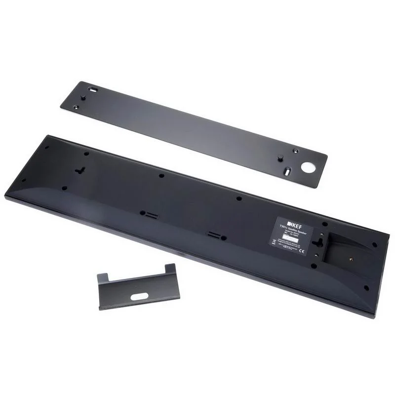

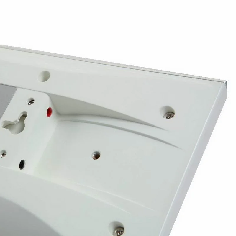

    Предусмотрено как настенное крепление, так и установка на горизонтальной поверхности или стойках с помощью изящных алюминиевых подставок. Вместо входных клемм в задней нише сделаны два отверстия, куда вставляется голый провод и зажимается винтом с шестигранным шлицем.
