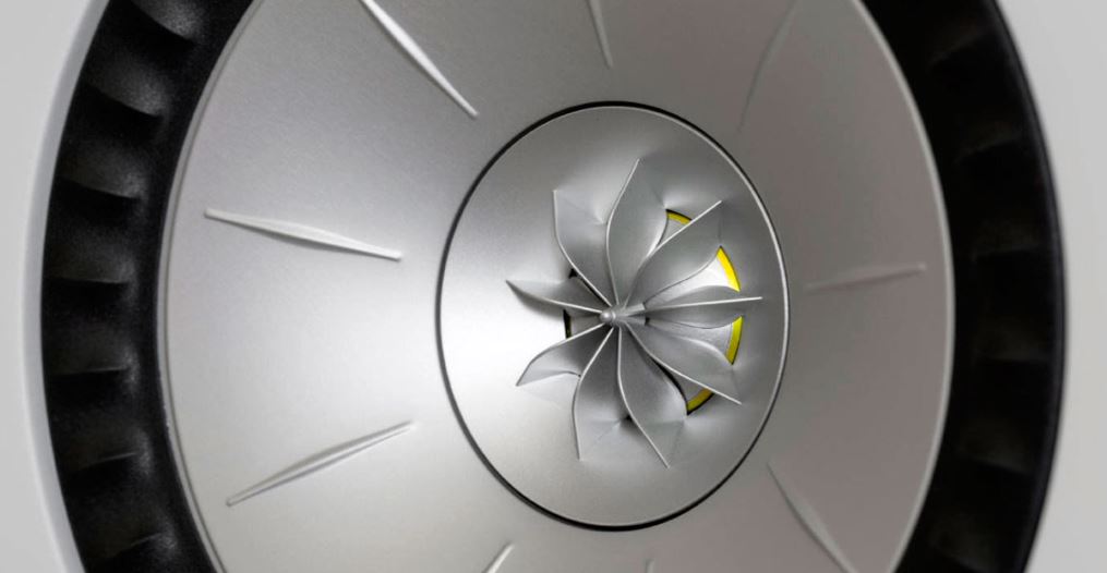

Фирменный модуль KEF Uni-Q — улучшенный, по сравнению с предыдущими моделями, драйвер 11 поколения, отвечающий за чистое и аккуратное воспроизведение. Благодаря этой технологии обеспечивается широкая диаграмма распространения звука, так что в любой точке комнаты получается одинаковый звук. Также модуль обеспечивает не окрашенное звучание.

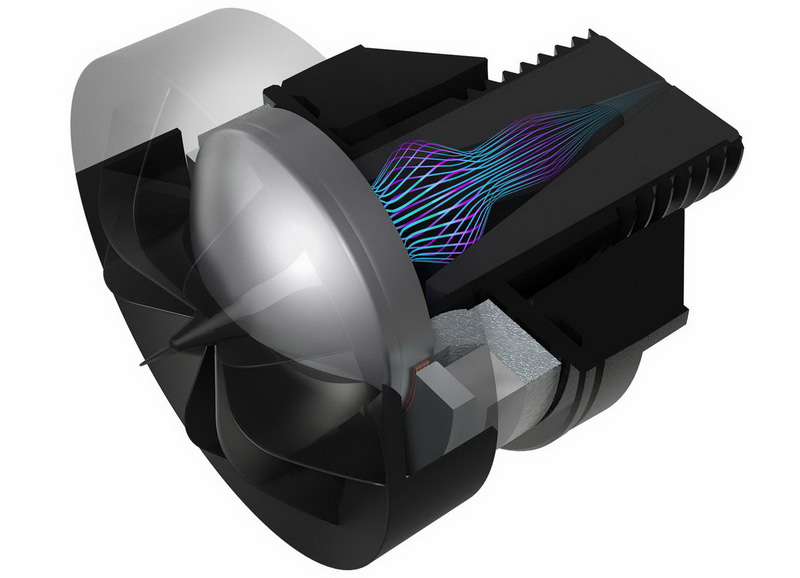

Долотообразный резиновый демпфер обеспечивает более деликатное заглушение паразитных звуковых волн от задней части твитера. Он уменьшает жесткость в нижней части верхнего регистра и обеспечивает детальность и натуральность высоких частот.

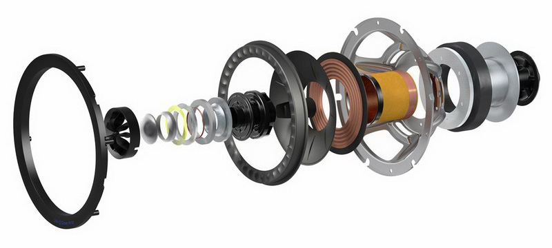

Новый СЧ/НЧ драйвер
В серии KEF Q был использован новый НЧ-динамик с большим ходом, улучшенным подвесом и новым дизайном мембраны.
СЧ/НЧ драйвер имеет новую структуру конуса. Более жесткий материал лучше контролирует резонансы пограничных частот, уменьшая паразитные пики до -10 дБ по сравнению со старым, улучшая разборчивость в верхнем среднечастотном диапазоне. Новый большой подвес обеспечивает более длинный ход драйвера для меньших искажений на большей громкости и улучшенное поведение на граничных частотах. Улучшена центрирующая шайба. Жесткость оптимизирована для меньших искажений, что позволяет больше двигаться и лучше контролировать ход. Обеспечивает глубокий и контролируемый бас, идеально работающий в паре с ВЧ в массиве Uni-Q.
Новый ABR (пассивный НЧ излучатель)
Новый подвес большего размера обеспечивает больший ход для большей эффективности НЧ-радиатора. Новый задний резиновый подвес по сравнению с тканевыми подвесами более деликатно ограничивает ход мембраны радиатора, увеличивающее максимальный SPL без проблем с призвуками и шумами. Работает с НЧ-динамиком, обеспечивает более глубокий и контролируемый бас, хорошо интегрируется с модулем Uni-Q.

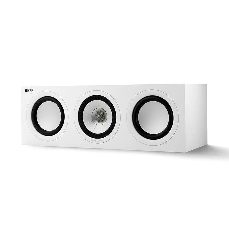

Новая конструкция центрального канала
Новый дизайн центрального канала позволяет получить мягкий и чистый звук, идеальный для воспроизведения голосового тембра. В центральном канале модуль Uni-Q изолирован в закрытом ящике, в результате чего получили более контролируемое движение мембраны СЧ и уменьшили искажения. В АС центрального канала был использован новый кроссовер. Новые высококачественные конденсаторы и катушки улучшают прозрачность середины и дают более натуральное разделение на границе СЧ и НЧ.
