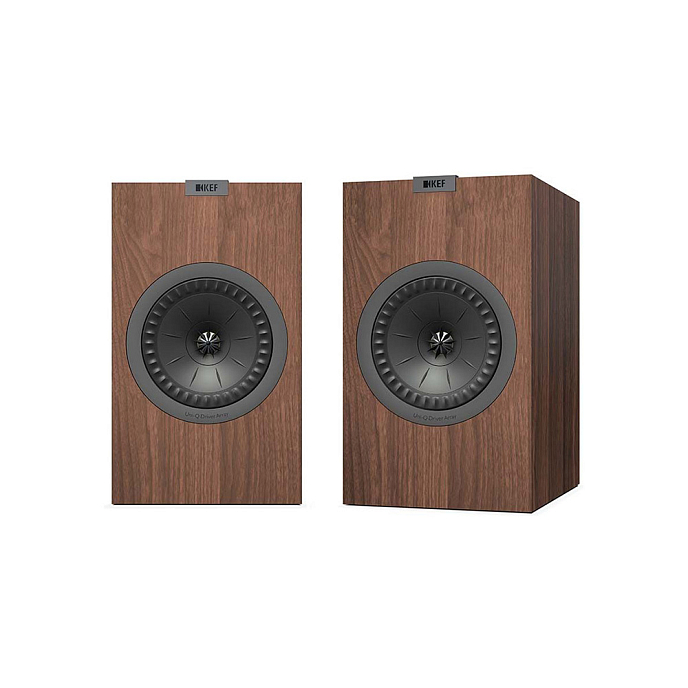

    Акустическая система Q150 идеально подходит для небольших комнат. В этой модели используется уникальная технология компании KEF - динамик Uni-Q, а также CFD-порт. Q150 обеспечивает детализированный естественный звук с высокой четкостью и плотными низкими частотами.
    • 2-полосная полочная акустика с фазоинвертором;
    • 5,25-дюймовый 2-полосный драйвер Uni-Q с 1-дюймовым твитером с алюминиевым куполом;
    • частотный диапазон от 51 Гц до 28 кГц +/- 3 дБ;
    • чувствительность 86 дБ;
    • мощность 100 Вт;
    • импеданс 8 Ом.

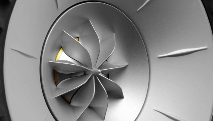

    Выходу обновленной серии предшествовали месяцы моделирования на компьютере и натурных тестов с прототипами. Перечислим сделанные модификации. Твитер модуля Uni-Q получил усовершенствованную демпфирующую камеру, следствием чего стало улучшение детальности и динамики звука на верхних частотах. В напольных моделях драйвер Uni-Q «упакован» в закрытый отсек корпуса, изолирующий его от влияния низкочастотных динамиков, таким образом, середина звукового спектра стала еще детальнее и чище, одновременно уменьшились интермодуляционные искажения.

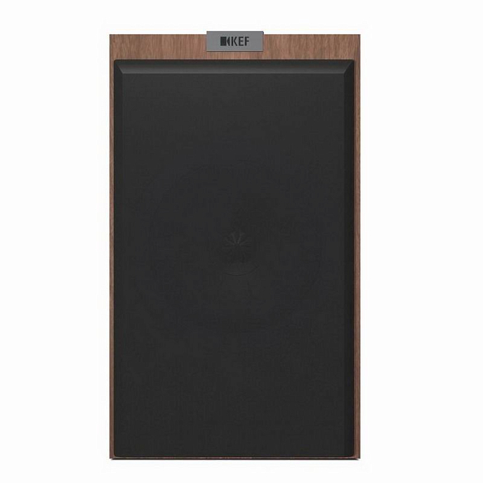

    Самые заметные изменения конструкции претерпели полочники серии, получив новую компоновку: драйвер Uni-Q переместился точно в центр лицевой панели, а новый фазоинверторный порт перенесся с фасада на заднюю панель. Перестройку корпусов полочников затеяли для уменьшения окраски звука из-за корпусных искажений. Смоделированный в численных экспериментах, порт с раструбами на обоих концах убирает вредный отклик на средних частотах и уменьшает турбулентные шумы, которые могут приводить к слышимым искажениям звука на большой громкости.Из визуальных отличий отметим, что в прошлом поколении применялась виниловая отделка под различные сорта натурального шпона в сочетании с неизменно черным фасадом, серебристыми излучателями и характерной горизонтальной полоской того же цвета. Новые модели смотрятся дороже, получив лаконичный, но элегантный облик с однотонной матовой отделкой черным или белым цветом. Соблюдая гармонию, излучатели окрашиваются под цвет корпуса. Два классических цвета подойдут практически под любой интерьер помещения. Колонки имеют выигрышные с дизайнерской точки зрения гладкие фасады без гнезд для установки защитных решеток. Новые АС замечательно смотрятся без грилей, хотя те и предусмотрены, прикрепляясь с помощью магнитов. Еще одно отличие обновленных колонок ‒ отказ разработчиков от двухпроводного подключения, поэтому клеммный щиток обзавелся только одной парой акустических разъемов.
