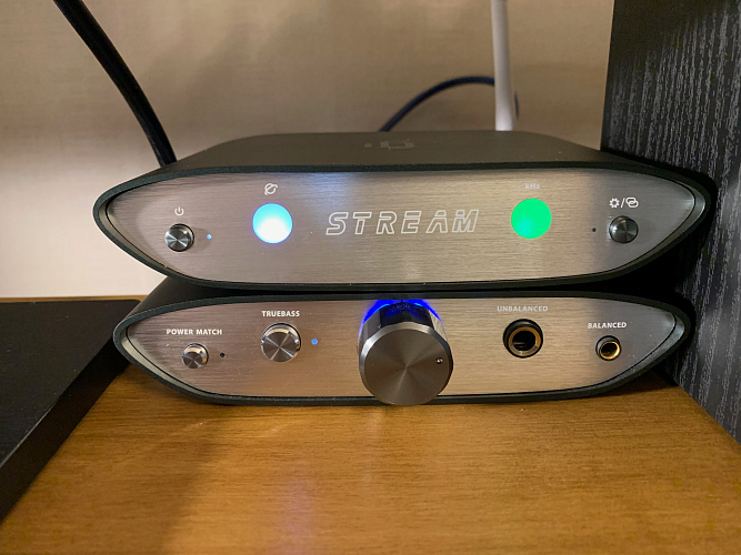

    Владимир из Москва01.05.2022
    Радует каждый день! Покупал не здесь, но т.к. магазин с хорошей репутацией у многих любителей звука, то делюсь опытом...
    В использовании уже около 5 месяцев, приобретался именно как сетевой стример для Tidal, в дополнение к iFi ZEN DAC v2.  Начал с использования ЦАПа с Mac Mini M1+Audirvana. Мак не выключал совсем месяцев 8, у него кулер  не включается почти и не слышно его, но при наведении порядка понял, что натянул он в себя пыли прилично, пришлось долго выдувать. К тому моменту решил пробовать ZEN Stream и "пылесос" Мак был заменён на него (для компьютерных дел оказался более удобен  MacbookAir M1).
    Советы и соображения:
    - устанавливать обновления рекомендую через веб-интерфейс стримера с компьютера. В приложении для iOS некорректно отображается прогресс обновления, а оно не быстрое, непонятно что происходит;
    - отключайте при обновлении блокировщики всплывающих окон;
    - иногда, при включении приложение Tidal не видит стример как устройство воспроизведения(или на айфоне видит некорректно, вместо характерной иконки просто название iFi, звука нет). Чисто софтовый глюк. На последней прошивке 2.31.7 помогает включить на несколько секунд воспроизведение с сетевого хранилища или другого локального хранилищ с файлами. После этой манипуляции стример становится виден в Тидале как положено.
    - наконец-то, в указанной выше прошивке выправили цветовой отображение по стандарту MQA, теперь стример и ЦАП светят одинаково по цветовой индикации трека;
    - блок питания в комплекте продвинутый не ждите(что был в обзорах блоггеров), сейчас кладут нечто похожее на зарядник кнопочных мобильников Nokia в 2000-х. Обращался в техподдержку производителя, ответили, что это было такое промо для первой партии, потом упростили. Решил не успокаиваться и заменил на Meanwell  12V 5A со всеми возможными защитами, подключенный к ИБП. Доволен. Шумов с комплектным блоком питания не было, в принципе, но ничего не весящим импульсным блокам питания доверяю мало;
    - пробовал использование с Roon.  Это абсолютно шикарно! Их софт не глючит и видит стример ВСЕГДА, а в последней прошивке уже официально Roon ready. Но, увы, цена и невозможность сейчас платить за сервис... переживём! С сетевого хранилища играет штатным плеером отлично;
    - это абсолютно волшебно, что ты запускаешь с компа плейлист Tidal, ноут закрыл, воспроизведение идёт своим чередом. Потом берёшь телефон и он в приложении показывает что сейчас играет, на каком месте, можно рулить уже с телефона. И так с любого смартфона/компа в домашней сети можешь рулить, не привязываясь к подключенному проводом компу. Удобно.
