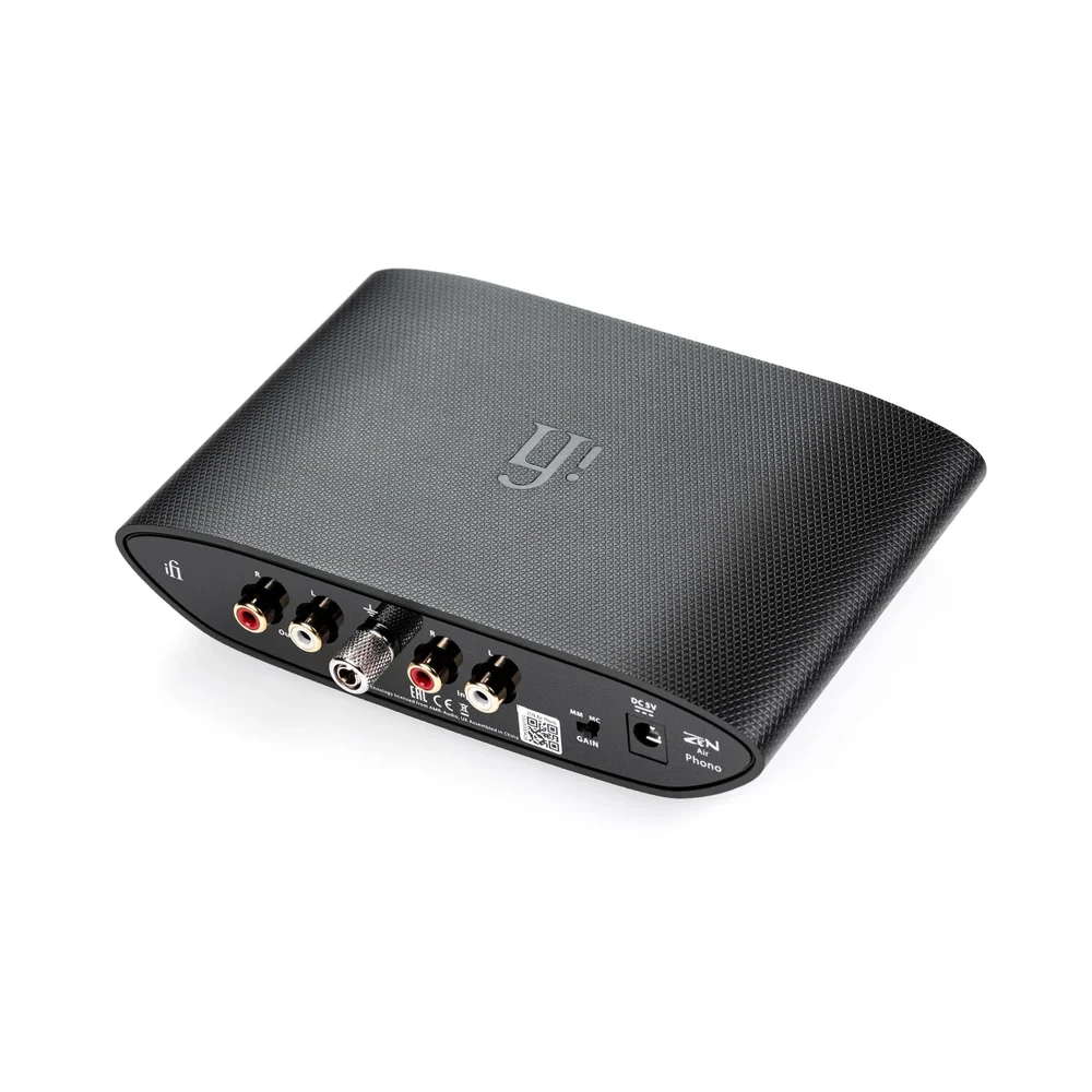

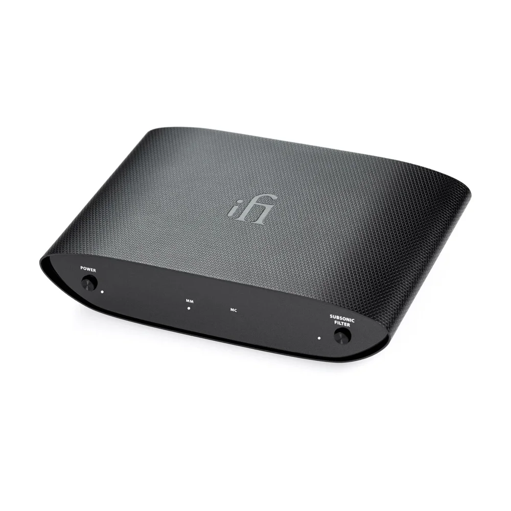

    Наслаждайтесь более чистым прослушиванием с ZEN Air Phono. Фонокорректор, также называемый фоно-предусилителем, обеспечивает соединение между звукоснимателем (стилусом) и усилителем. Картриджи выдают очень слабый сигнал. Этот сигнал необходимо усилить в несколько сотен раз по сравнению с исходным сигналом, прежде чем он станет достаточно громким для вашего усилителя.
    Увеличивает уровень сигнала с милливольт до вольт
    Когда винил был стандартом для записи звука, фонокорректоры были встроена в приемники и усилители, что позволяло напрямую подключать проигрыватель. В наши дни большинство приемников и усилителей не содержат фонокорректора, поэтому необходим отдельный блок. Это необходимо для любого проигрывателя, в котором отсутствует функция фонокорректора. Это также позволит модернизировать базовый встроенный корректор в проигрывателе или усилителе.
    Слушать музыку на виниле полезно для души. Чистое, аналоговое звучание отличается от прослушивания трека с помощью телефона или компьютера. Улучшите звучание вашей системы с встроенным фонокорректором или без него с помощью ZEN Air Phono.

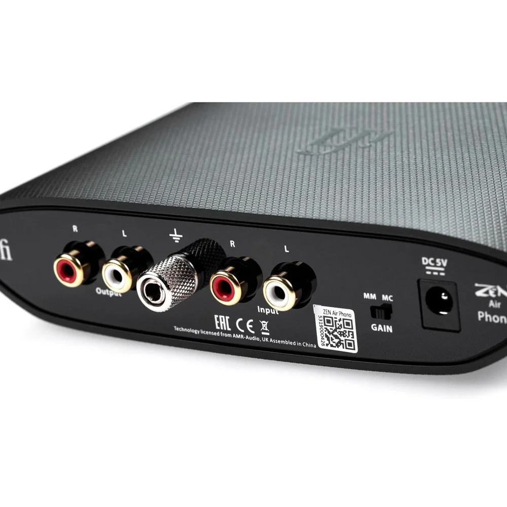

    Поддержка типов MM MC
    Существует два типа картриджей – с подвижным магнитом и подвижной катушкой и ZEN Air Phono работает с ними обоими. Настройка MM предназначена для картриджей с выходным напряжением 2 мВ и выше, в то время как.настройка MC для выходов менее 2 мВ. Тип входа выбирается переключателем на задней панели устройства. Фонокорректор также имеет точную настройку RIAA, чтобы удовлетворить самых требовательных любителей винила.
    Как и во многих других аудио продуктах iFi, в ZEN Air Phono построен на специальном операционном усилителе серии OV. Этот первоклассный компонент обеспечивает чрезвычайно низкий уровень шума, низкие искажения (0.0001%) и широкую полосу пропускания.
    Subsonic фильтр
    Обычные дозвуковые фильтры удаляют "грохот" влияя на басы и вызывают проблемы с фазой. Фирменный уникальный субзвуковой фильтр AI phono удаляет только ‘грохот’ оставляя музыкальный сигнал не измененным
    • работа с MM MC;
    • коррекция RIAA;
    • фирменная фильтрация Subsonic Al phono;
    • аудиофильские комплектующие Panasonic, TDK;
    • усиление: MM 40 дБ / MC 64 Дб;
    • входное сопротивление: MM 47 К / MC 1 К;
    • выходное сопротивление 100 Ом;
    • соотношение сигнал/шум: MM 86 дБ / MC 82 дБ;
    • взаимопроникновение каналов: 75 дБ.

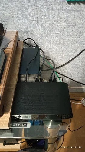

    Владимир из Москва12.11.2022
    Купил сегодня)
