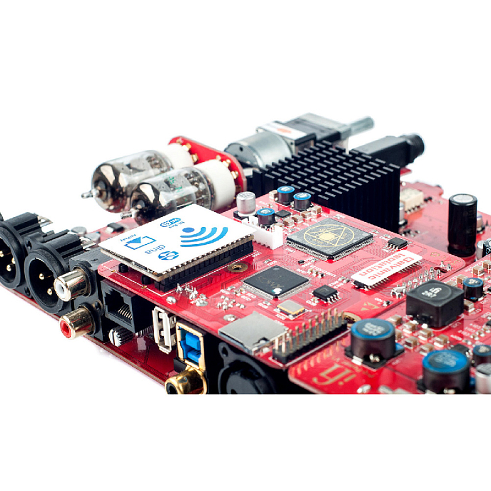

    Каждая деталь Pro iDSD получила пристальное внимание. Классические ламповые схемы были объединены с передовой технологией 21-го века, чтобы обеспечить превосходную звуковую картину. Внутри корпуса располагаются цапы Burr-Brown DSD/DXD, по четыре чипа на канал. Все пути сигнала к ЦАП проходят через прецизионный тактовый генератор, с низким джиттером. Такой используется во флагмане компании AMR DP-777.
    Все ЦАПы работают в режиме выходного напряжения, выдавая динамический диапазон 119 дБ. В системе применены пассивные фильтры, с использованием балансной схемы третьего порядка: конденсатор-катушка-конденсатор, а не активных схем с обратной связью для удаления ультразвуковых шумов. (Активные фильтры борются с ультразвуковыми помехами и радиочастотными шумами, но на частоте 100 кГц они могут потерять способность фильтровать шум вообще, а ведь именно там присутствует много шума.)
    Использование пассивной фильтрации CLC непосредственно после ЦАП означает, что для обработки ультразвуковых и радиочастотных шумов, сопровождающих процесс преобразования, не требуется последующая аналоговая ступень фильтрации.

    Для питания классической ламповой схемы, применяются технологии 21-го века. Входящий ток преобразуется в высокочастотный сигнал, затем выпрямляется и фильтруется фильтром типа LC. Это создает первую линию постоянного тока, из которой берутся все дополнительные напряжения. Схема также генерирует гальванически изолированное напряжение для питания входной схемы USB.
    Раздельные низко шумящие регуляторы напряжения TI LDO с локальной фильтрацией LC обеспечивают конечную малошумящую мощность для всех отдельных цифровых секций, в общей сложности шесть отдельных регуляторов охватывают Master Clock, вход SPDIF и цифровой блок ЦАП.
    Для аналоговой части (особенно ламповой) требуются более высокие напряжения. Вся схема эффективно работает на шине 60 В, предоставляя массивный динамический потенциал.

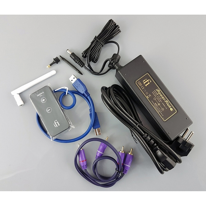

    • USB кабель;
    • iPower Plus блок питания;
    • RCA кабель;
    • 3.5мм оптический адаптер;
    • пульт управления ду;
