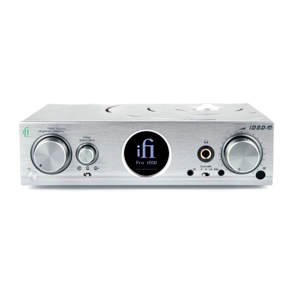

Усилитель для наушников iFi PRO iDSD

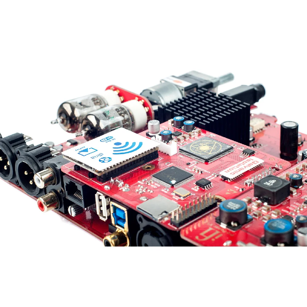

    Каждая деталь Pro iDSD получила пристальное внимание. Классические ламповые схемы были объединены с передовой технологией 21-го века, чтобы обеспечить превосходную звуковую картину. Внутри корпуса располагаются цапы Burr-Brown DSD/DXD, по четыре чипа на канал. Все пути сигнала к ЦАП проходят через прецизионный тактовый генератор, с низким джиттером. Такой используется во флагмане компании AMR DP-777.
    Все ЦАПы работают в режиме выходного напряжения, выдавая динамический диапазон 119 дБ. В системе применены пассивные фильтры, с использованием балансной схемы третьего порядка: конденсатор-катушка-конденсатор, а не активных схем с обратной связью для удаления ультразвуковых шумов. (Активные фильтры борются с ультразвуковыми помехами и радиочастотными шумами, но на частоте 100 кГц они могут потерять способность фильтровать шум вообще, а ведь именно там присутствует много шума.)
    Использование пассивной фильтрации CLC непосредственно после ЦАП означает, что для обработки ультразвуковых и радиочастотных шумов, сопровождающих процесс преобразования, не требуется последующая аналоговая ступень фильтрации.
    поддержка формата dsd1024
    Впервые массовый продукт, Pro iDSD, несет в себе набор компонентов студийного уровня "Studio Grade". Теперь можно переслушать всю свою музыку в формате DSD1024, как в студии звукозаписи, и наслаждаться ультравысоким разрешением, которое она предоставляет.
    Сердцем устройства служит MultiBit DAC. Не менее важной частью устройства является FPGA Crysopeia. Именно FPGA превосходно решает задачи восстановления аудио формата DSD1024. Фактически Pro iDSD может обрабатывать все аудио форматы от PCM 768 кГц, до DSD512 и DSD1024 с помощью цифровых фильтров, выбираемых пользователем.

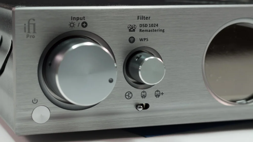

    В Pro iDSD доступны различные цифровые фильтры (в том числе режим "NOS" без цифровой фильтрации). Все входы (включая USB) гальванически изолированы, а вход USB имеет автономное питание. Входы SPDIF используют технологию, основанную на схеме флагмана AMR DP-777, включая новый, чип HD-VDi в буфере памяти, и тактовый генератор Global Master Timing. Генератор синхроимпульсов Femto Precision GMT Clock & Reclocker. Для всех входов данные отправляются в вышеупомянутый буфер памяти, который iFi Audio описывает как «большой» и «эластичный». Здесь сигнал проходит обработку de-jittered, чтобы исключить любую передачу джиттера от источника на вход ЦАПа. Данные из буфера памяти снова синхронизируются с помощью тактовых импульсов Global Master Timing с низким джиттером, которым также управляет X-Core 200 и FPGA.

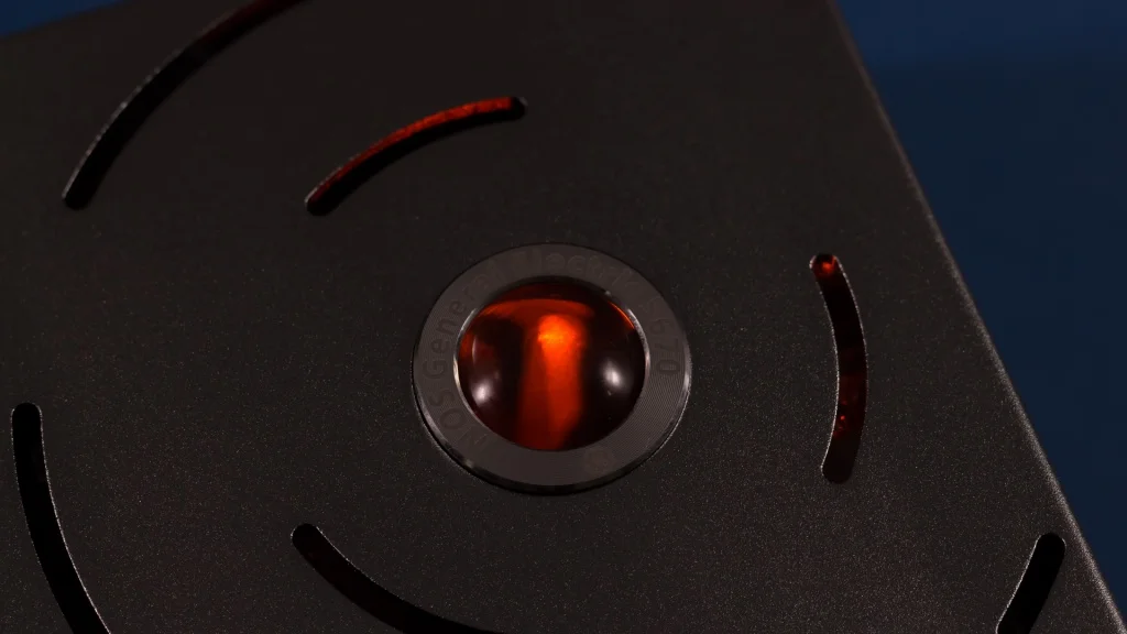

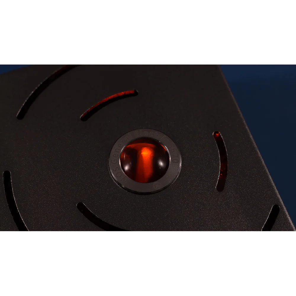

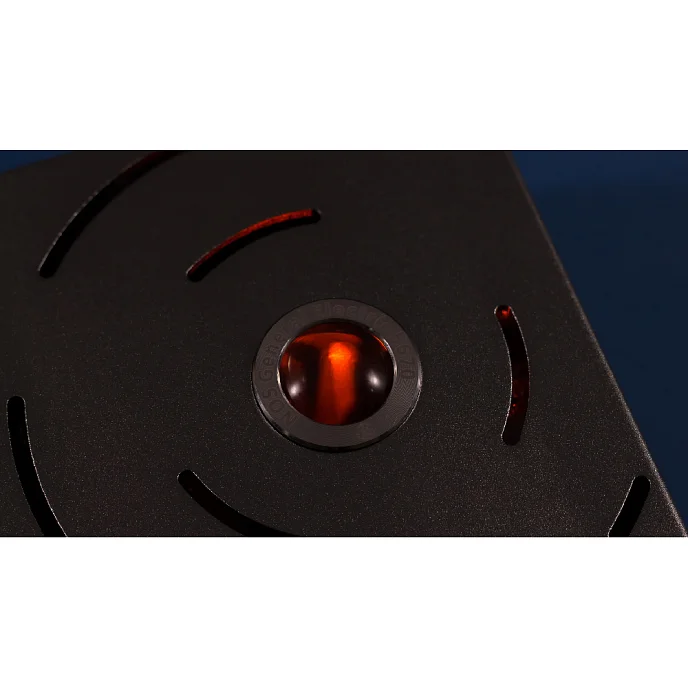

    По сравнению с High-End усилителями для наушников, ламповая ступень усиления Pro iDSD отличается в двух направлениях. Во-первых, мы не используем высококачественные лампы 6922 или подобные. Вместо этого мы используем самые лучшие; General Electric 5670, которые является премиальным вариантом с разной цоколевкой. Во-вторых, важна сама схема. В отличие от других усилителей, которые имеют одну и ту же схему и просто переключаются между полупроводниковым/ламповым усилением, Pro iDSD является первым в своем роде, который имеет две отдельные входные цепи - одну ламповую и одну полупроводниковую. Это лучшее решение, потому что путь сигнала становится самым коротким, и нет никакого компромисса с «подмешиванием звукового сигнала» от ламп в уже существующую полупроводниковую схему.
    Впервые можно наслаждаться транзисторным (А класс) и ламповым (двойной триод) звуком в одном корпусе (а не как дополнение типа эффекта в традиционном полупроводниковом усилителе) и иметь возможность переключаться в режиме реального времени. Для некоторых записей в наушниках или на колонах транзисторный звук может звучать «более живым». Для других "ламповое" и "ламповое без обратной связи" (Tube+) будут звучать более «роскошно». Выберите тот, который звучит лучше всего в этот конкретный момент, будь то запись, настроение или даже погода. В конце концов, наслаждение музыкой - это опыт, который нужно смаковать, а не научное исследование.
    Но мы не зацикливаемся на лампах. Нам нравится звучание ламп, и мы ценим, что иногда возникает потребность в более благородном "ламповом" звуке. Для этого есть две настройки - Tube и Tube+. Положение Tube+ уменьшает общий коэффициент усиления контура и, таким образом, отрицательную обратную связь сводит до минимума. Это дает здоровый компромисс между естественными гармониками лампы и переходными характеристиками.
    Лампы Western Electric с собственной премиальной версией 6922. В 1946 году Western Electric впервые представила модель WE396A. В последствии, начиная с 1950-х годов (и в последующие 30 лет), такие компании как General Electric (и несколько других производителей вакуумных ламп) подражали премиальной версии Western Electric 6922. Эта спецификация явилась эталоном минимального отклонения от разброса токов, шумов и микрофонного эффекта. Как результат, значительно более плавные и более органичные звуковые характеристики.
    Полностью дискретный усилитель класса A, J-FET. Транзисторная секция усиления Pro iDSD выполнена столь же серьезно, как и ламповая, по аналогии с Pro iCan. Аудио схема усилителя - это революционная разработка. Он полностью дискретный, полностью балансный, имеет переключение на лампу либо на J-FET с биполярной второй ступенью класса A и выходным каскадом на MOSFET транзисторах. Результирующая схема может быть лучше всего описана как «три-мост», где каждый компонент работает на достижение наилучшего звукового преимущества при минимизации возможных недостатков. Кроме того, схема построена с использованием линии постоянного тока, чтобы избежать использования каких-либо конденсаторов, дающих ультразвуковые искажения.
    Балансный моторизованный регулятор громкости Alps 6-Track с серво системой. В Pro iDSD использован превосходный потенциометр с электроприводом, изготовленный в Японии. Это версия «6-Track» с 4 каналами, используемыми для правильного балансного управления громкостью. Это лакмусовая бумажка для любого усилителя для того, чтобы убедиться, действительно ли он балансный или работает в несимметричном режиме.
    Некоторые используют регуляторы громкости «2-Track», но могут оснащать свои усилители балансными входами и выходами, но, по сути, они не являются истинными балансными проектами. Однако Pro iDSD полностью балансный от входа и до выхода. Как и его брат, Pro iCAN.
    Аудио конденсаторы elna silmic
    Для достижения максимальной динамической производительности, особенно в басовой области звука, аналоговая часть использует исключительно конденсаторы ELNA Silmic, которые смонтированы на расстоянии нескольких миллиметров. Конденсаторы Elna Silmic используются в выходных цепях основной шины постоянного тока, которая фильтруется с использованием нескольких фильтрующих ступеней катушка/конденсатор. Конденсаторы Elna Silmic такого уровня, обычно можно найти только в компонентах, которые стоят гораздо дороже, поскольку считаются «Hi-End», но мы считаем их необходимыми для достижения наилучшего качества звука. Мы надеемся, и это очевидно, что Pro DSD имеет лучшие детали в нужных цепях, чтобы выполнять наилучшую работу.
    Супер конденсаторы ELNA Dynacap с низким импедансом. Цифровая секция оснащена банком супер конденсаторов Elna Dynacap общей емкостью 6 600 мкФ. iFi Audio использует супер конденсаторы Elna Dynacap DZ, потому что они имеют внутренний импеданс в 400 раз меньше, чем обычные супер конденсаторы. Этот исключительно низкий импеданс означает, что они отдают энергию намного быстрее, чем другие супер конденсаторы.

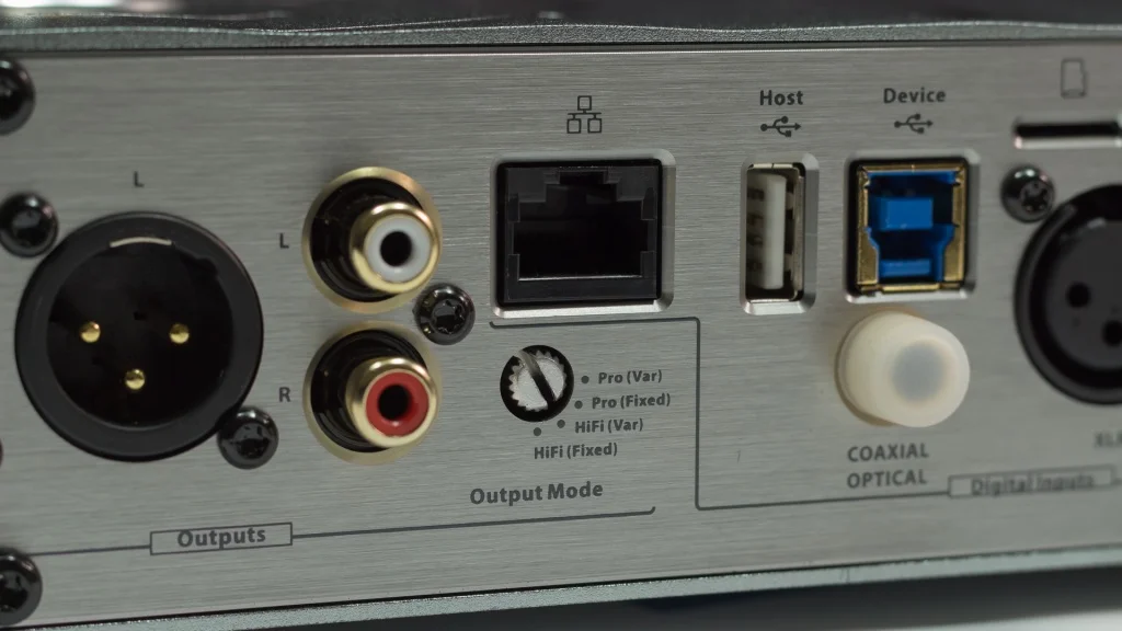

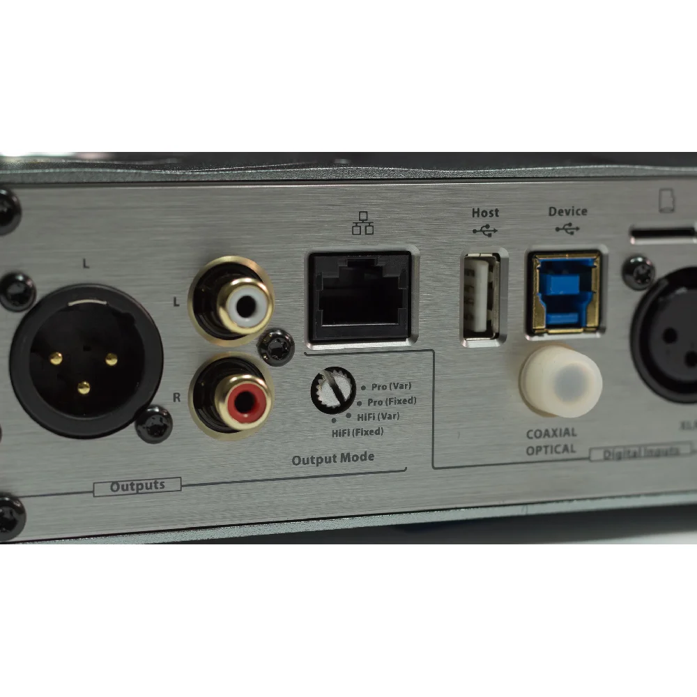

    • Симметричный выход XLR 4.6В (+15.5dBu – HiFi) или 10В (+22dBu – Pro)
    • Несимметричный выход RCA 2.3В (HiFi) или 5В (Pro)

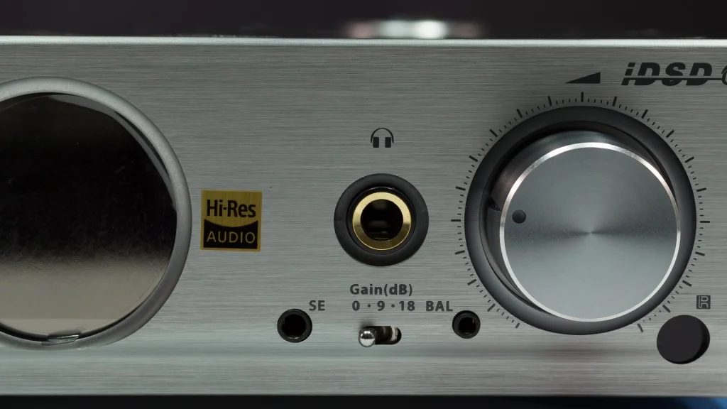

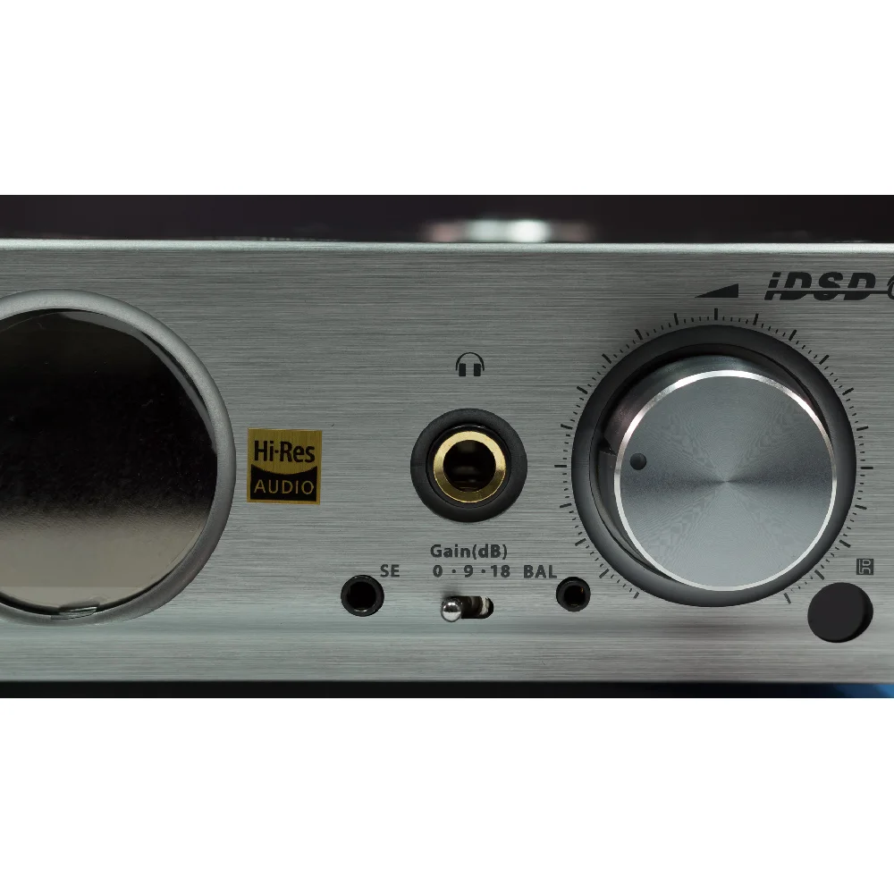

    • Выход на наушники 6.3мм и 3.5мм 0.55В/2.1В/5В
    • Выход на наушники симметричный 2.5мм 1.13В/4.6В/10В
    • Мощность выхода на наушники 1,500мВт RMS X 2 @ 64 Ом, 4,000мВт max. 2 X @ 16 и 1,5 - 4 Вт (16 Ом)

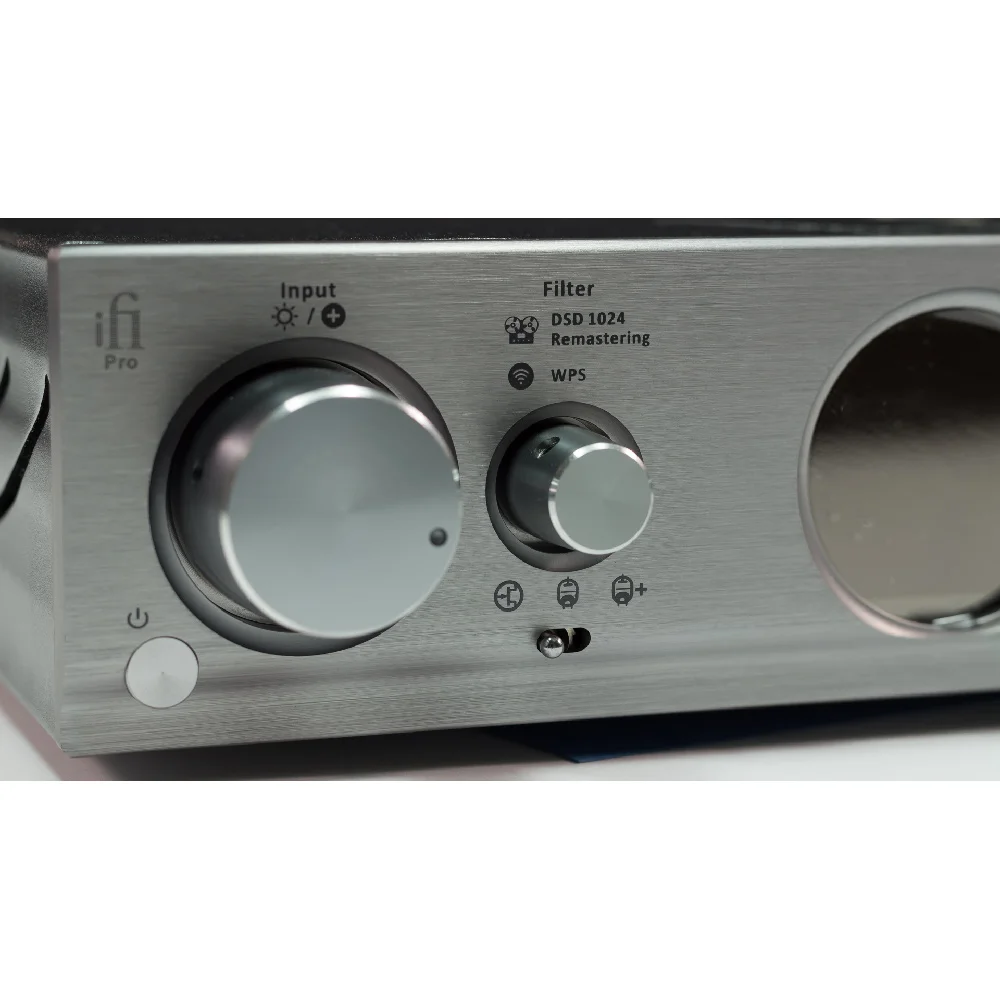

    • Цифровые фильтры: BitPerfect (без фильтра); BitPerfect+
    • Три режима работы: Direct (без изменений сигнала); PCM Upsampling; DSD Upsampling

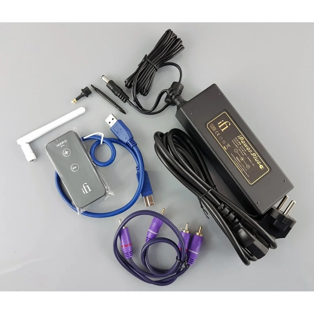

    Комплектация
    • iFi-Audio Pro iDSD
    • USB кабель
    • iPower Plus блок питания
    • RCA кабель
    • 3.5мм оптический адаптер
    • Пульт управления ду
    • Документация
