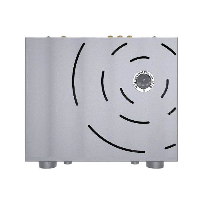

    Верхняя панель — из толстого алюминия с прорезями и волнистая, будто бы по ней, как по воде, расходятся круги от круглого окошка с выпуклой линзой.

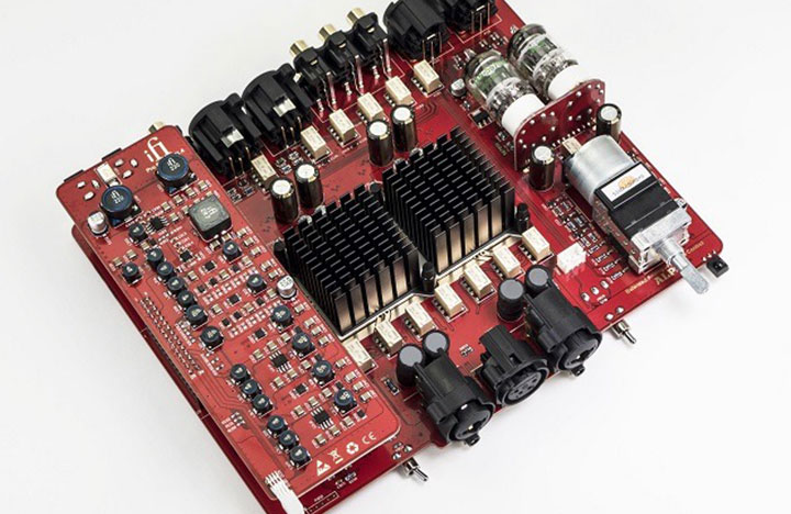

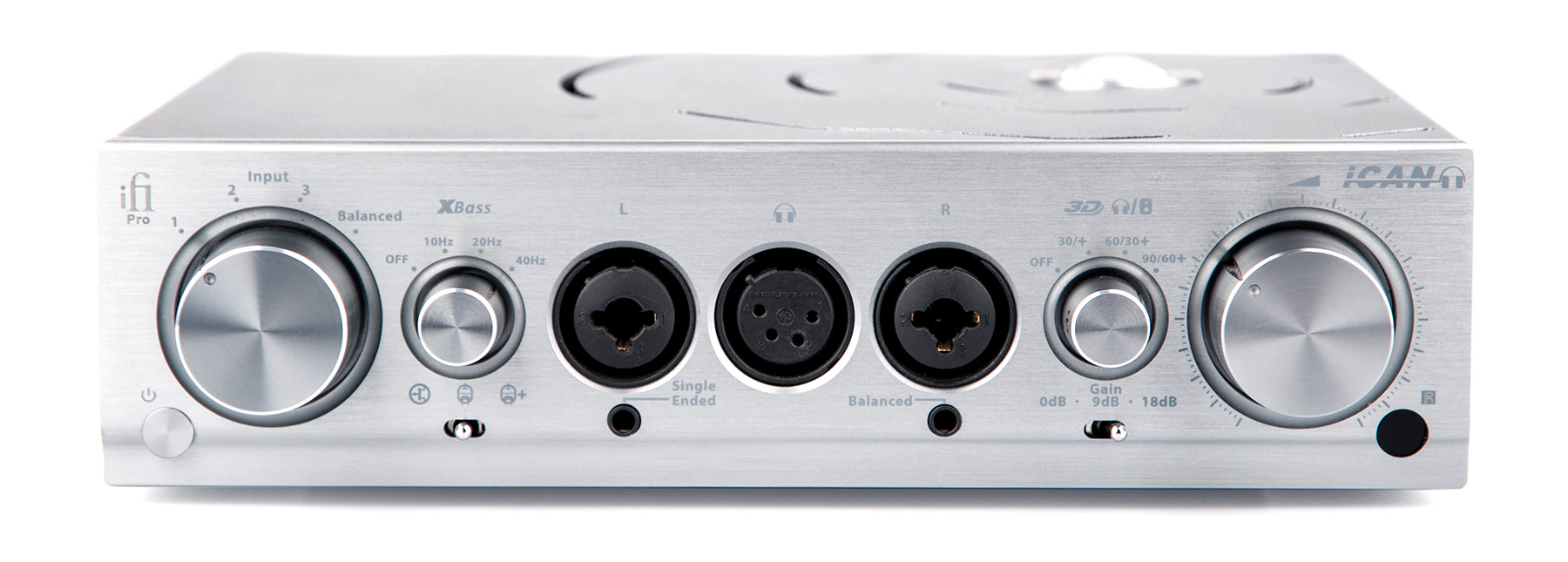

    С этой точки зрения, усилитель для головных телефонов iFi PRO iCAN уникален: он один предлагает выбор из трёх разных звуковых характеров: одного полупроводникового и двух ламповых.
    Причем переключение между ними осуществляется «на лету» тумблерами на фронтальной панели — можно выбрать тот вариант, что больше всего подходит для определенной музыки или под конкретное настроение в данный момент.
    Плюс к этому имеются дополнительные настройки, связанные со спецификой наушников.

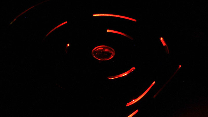

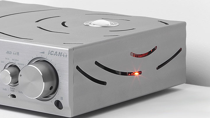

    Круги по металлу

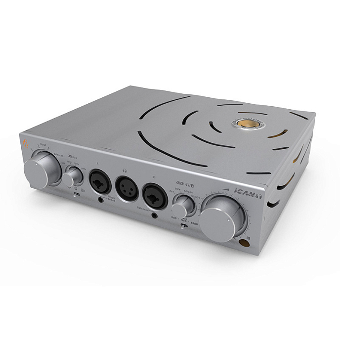

    Оригинальность аппарата подчеркивается его внешностью. Верхняя панель — из толстого алюминия с прорезями и волнистая, будто бы по ней, как по воде, расходятся круги от круглого окошка с выпуклой линзой в дальнем правом углу.
    Через него можно разглядеть пару ламп — когда они включаются, этот «глаз» и прорези начинаются подсвечиваться желто-оранжевым светом.
    Светится и логотип iFi на фронтальной панели, его цвет меняется в зависимости от состояния аппарата.
    Ножек у корпуса нет — вместо них на днище расположена амортизирующая платформа из силикона — полная противоположность установке на шипы.
    Решение необычное, но рациональное: площадь контакта с мебелью многократно увеличивается, но давление во столько же крат снижается.
    Аппарат не скользит даже на лакированной поверхности, не портит её и не оставляет на ней следов.

    • Усиление (выбирается пользователем), дБ: 0, 9, 18

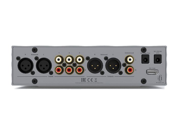

    • Входы: балансные (пара XLR), ассиметричные (3 пары RCA)
    • Выходы: для наушников -2 х 3-контактный XLR комбинированный с разъёмом ¼», 2 х 3,5 мм (обычный и балансный), балансный (4-контактный XLR); — линейные балансные (пара XLR), ассиметричные (3 пары RCA)
