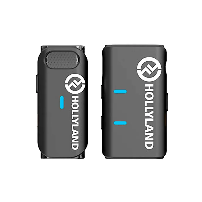

    Lark M1 - это новая компактная радиосистема в ультракомпактном корпусе. Модель спроектирована для блогеров, стримеров и создания цифрового контента высочайшего качества. Как и все устройства, разработанные компанией Hollyland Technology, Lark M1 Solo имеет превосходный эргономичный дизайн, качественную электронную «начинку» и способен обеспечить качественную детализированную запись звука в радиусе до 200 метров в зоне «прямой видимости». Благодаря эксклюзивной технологии автоматической перестройки частот система поддерживает стабильность соединения приемника и передатчика даже в сложных условиях работы. Усовершенствованная оригинальная система шумоподавления HearClear отфильтровывает окружающий шум для четкой записи голоса.

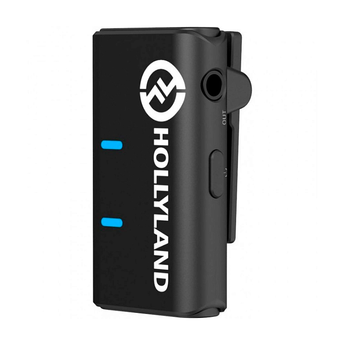

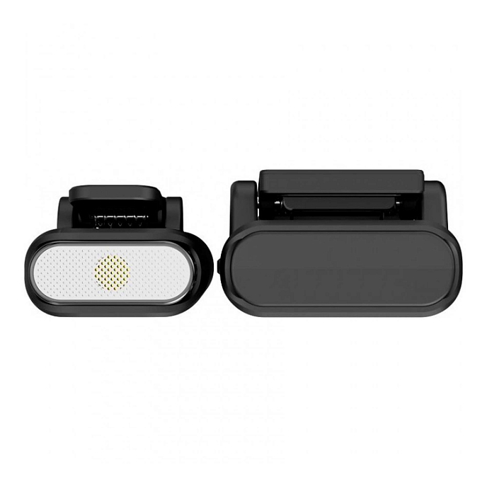

    Hollyland Lark M1 SOLO, в отличии от версии Lark M1 Duo состоит из одного приемника и одного передатчика. Система поддерживает два режима работы: Stereo: Звук с передатчика будет выводится только на один выходной канал приемника. Mono: Звук с передатчика будет и присутствовать на правом и левом канале выхода приемника. Приемник комплекта Lark M1 Solo весит всего 17.5 грамм , что не перегружает съемочное оборудование и не создает особых хлопот с размещением. Зажим-клипса приемника изготовлена таким образом, что устанавливается в «холодный башмак» камеры, обвеса, ремешка камеры или на любой элемент одежды оператора, звукоинженера или звукорежиссера.
    На боковой стороне приемника расположен выход для подключения звукозаписывающего оборудования и кнопка включения-отключения приемника. С другой стороны, расположены кнопки регулировки уровня выходного сигнала. При помощи этих же кнопок выполняется синхронизация приемника с передатчиком, в случае необходимости и переключение режимов работы системы. Здесь же присутствует разъем USB Type-C для подключения внешнего источника питания. Это удобно, если необходимо продлить время работы приемника. Разъем также используется и для обновления прошивки системы. Необходимо отметить, что Lark M1 Solo не может выполнять функцию звуковой карты для компьютера и не выдает сигнал по USB Type-C. Для записи звука необходимо использовать аудиовыход приемника, путем подключения к звуковому интерфейсу компьютера кабелем Jack 3.5 TRS – Jack 3.5 TRS.
    В отличии от старшего собрата, системы Lark 150 Solo, у Lark M1 Solo отсутствует дисплей с оперативной информацией. Все режимы работы системы отображаются при помощи двух светодиодных индикаторов, расположенных на лицевой стороне приемника. Индикаторы сообщат о режиме работы, о разряде батареи передатчика или самого приемника. Кнопки приемника и передатчика выполнены таким образом, чтобы исключить случайное переключение режимов в процессе работы. Например, чтобы включить или отключить питание, необходимо удерживать соответствующую кнопку некоторое время.
    Передатчик весит всего 11.8 грамм . Размер менее половины спичечного коробка. Такой вес и размер не перегружает элементы одежды спикера и не сильно выделяется в кадре.

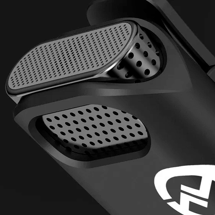

    Передатчик системы Hollyland Lark M1 SOLO оснащен встроенным микрофоном с всенаправленной кардиоидой. Акустические характеристики микрофона оптимизированы при помощи гладкой сетки с мелкими ячейками. Различие с Lark 150 Solo в том, что к передатчику Lark M1 SOLO нельзя подключить проводные микрофоны типа «петличка». Аудиовход отсутствует. Однако, это никак не влияет на качество записываемого звука.
    На нижней стороне передатчика системы Lark M1 Solo расположен разъем USB Type-C для подключения внешнего источника питания, если необходимо продлить время работы или зарядить аккумулятор, не используя зарядный кейс.
    На корпусе передатчика радиосистемы Lark M1 Solo размещен светодиодный индикатор синхронизации и режимов работы передатчика. На боковой стороне имеется кнопка включения-выключения питания и кнопка включения инновационной системы шумоподавления HearClear. Этой же кнопкой выполняется синхронизация приемника с передатчиком, в случае необходимости.
    Встроенные аккумуляторы приемника и передатчика системы Lark M1 Solo, при полном заряде, способны обеспечить непрерывную работу до 8 часов.
    Время для полного заряда любого из устройств комплекта Lark M1 Solo составляет 1.5 часа.
    В стандартный комплект поставки Hollyland Lark M1 SOLO входит один приемник, один передатчик, одна ветрозащита для микрофона передатчика, кабель для подключения к видеокамере, кабель для подключения к смартфону, кабель USB Type-C для зарядки и обновления прошивки, чехол для хранения системы и аксессуаров, гарантийный талон и руководство пользователя.
